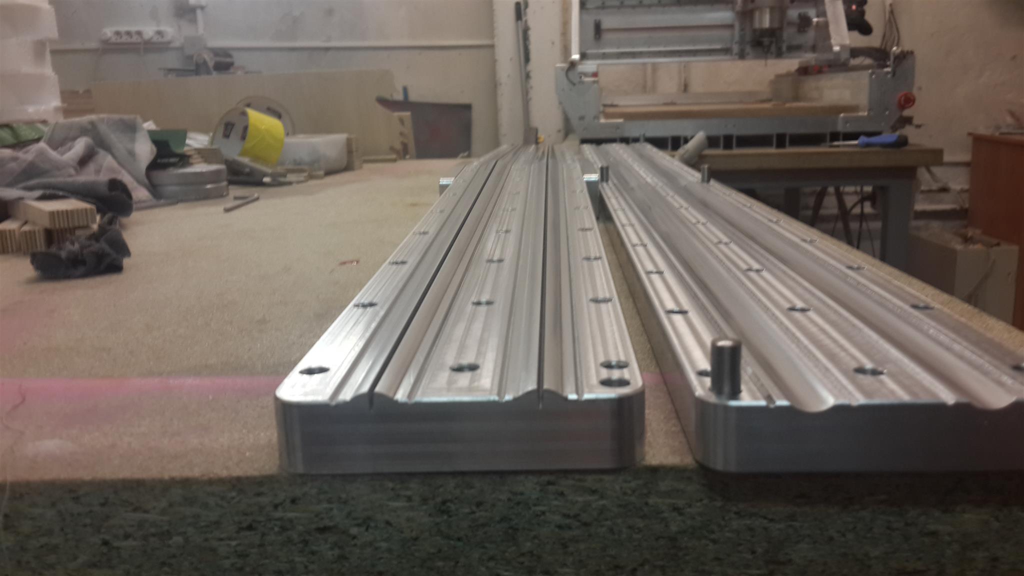

Запилил новую ось Z под рельсы 20-го размера.
2018-04-07 01.28.48.jpg (8176 просмотров) <a class='original' href='./download/file.php?id=136593&mode=view' target=_blank>Загрузить оригинал (1.36 МБ)</a>
2018-04-07 01.29.16.jpg (8176 просмотров) <a class='original' href='./download/file.php?id=136594&mode=view' target=_blank>Загрузить оригинал (1.19 МБ)</a>
2018-04-07 01.29.43.jpg (8176 просмотров) <a class='original' href='./download/file.php?id=136596&mode=view' target=_blank>Загрузить оригинал (1.11 МБ)</a>
2018-04-07 01.30.07.jpg (8176 просмотров) <a class='original' href='./download/file.php?id=136597&mode=view' target=_blank>Загрузить оригинал (1.37 МБ)</a>
2018-04-07 01.31.27.jpg (8176 просмотров) <a class='original' href='./download/file.php?id=136598&mode=view' target=_blank>Загрузить оригинал (1.31 МБ)</a>
2018-04-07 21.41.17.jpg (8176 просмотров) <a class='original' href='./download/file.php?id=136599&mode=view' target=_blank>Загрузить оригинал (1.39 МБ)</a>
По моему вполне норм качество, после замены оси Z должны еще убраться люфты в круглых каретках ~0.1мм.
Думаю после этой модернизации, будет норм станок :)

Фаски чем делаешь?
rage
Сообщения: 996
Репутация: 621
Откуда: МО
Re: Первый станочек 1000х500х150
Сообщение rage »
sivolap36 писал(а):Фаски чем делаешь?
Фрезой

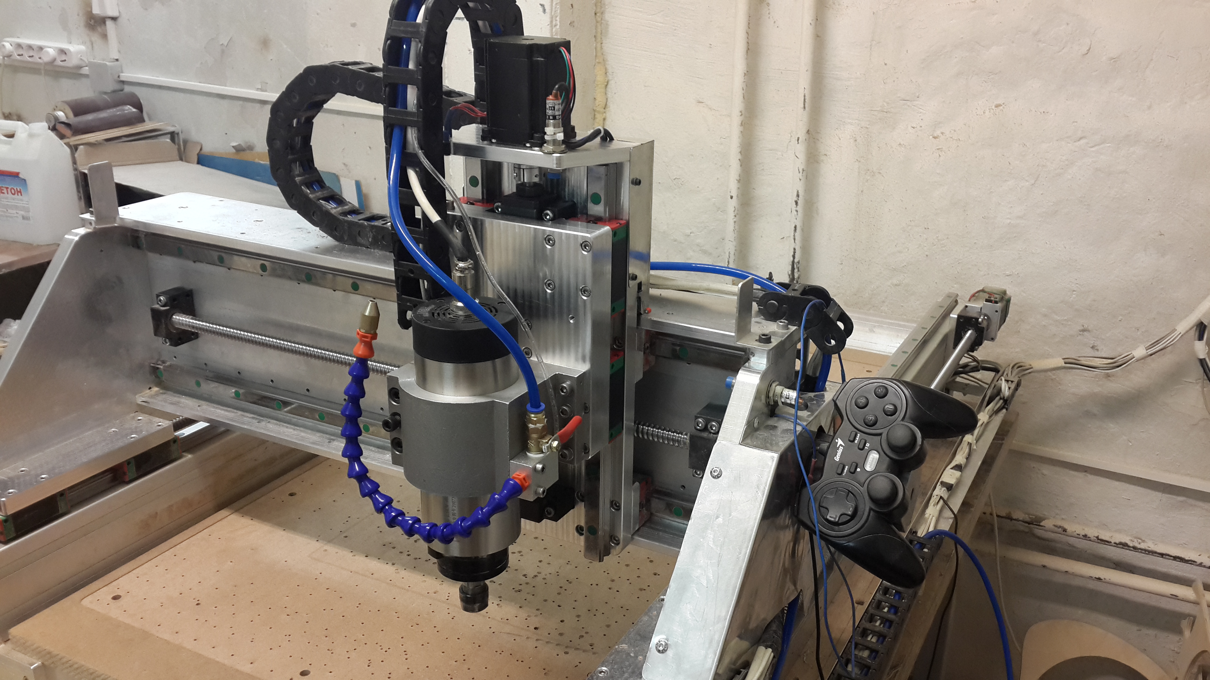

Заинсталил новую Z-ку.
2018-04-09 01.27.38.jpg (8103 просмотра) <a class='original' href='./download/file.php?id=136683&mode=view' target=_blank>Загрузить оригинал (3.2 МБ)</a>
2018-04-09 01.27.50.jpg (8103 просмотра) <a class='original' href='./download/file.php?id=136684&mode=view' target=_blank>Загрузить оригинал (2.98 МБ)</a>
Теперь больше 5 соток отогнуть не получается, в любом направлении.
Udjin
Сообщения: 2072
Репутация: 1248
Сообщение Udjin »
На сколько точны эти китайские фланцы для шпинделя?
Замеры делал отклонения от вертикали?

Udjin писал(а):На сколько точны эти китайские фланцы для шпинделя?
Сложно сказать, выставлял шпиндель подложил прокладочку ~0.1 мм под низ. Но на старой Z-тке такая же прокладочка была вверху.

rage писал(а):Но на старой Z-тке такая же прокладочка была вверху.
Точно, я же ее перевернул вверх ногами, что бы форсунку прикрутить, тогда получается, что немного не параллельны отверстие и привалочаня плоскость

После всех апгрэйдов
Материал АМГ6
Фреза ф8 Jerray 3-х заходная по ал.
Подача 1500мм/мин
Обороты 15000
Заглубление 0.5мм. На все ширину фрезы.
https://www.youtube.com/watch?v=CBht-dq4oUs
По моему легко идет, наверное нужно пробовать съем поболее?
rage писал(а):Запилил новую ось Z под рельсы 20-го размера.
это АМГ6?

sima8520 писал(а):это АМГ6?
Большая плита с рельсами АМГ6. Маленькая с каретками Д16Т.
А как АМГ6 в плане обработки? Как в нем резьбы держат?
rage
Сообщения: 996
Репутация: 621
Откуда: МО
Сообщение rage »
sima8520 писал(а):А как АМГ6 в плане обработки?
Мне очень нравится, намного приятнее с ним работать чем с Д16Т.
sima8520 писал(а):Как в нем резьбы держат?
По ощущениям резьбы режутся труднее, все же АМГ помягче.
Держатся нормально, откручиваются - закручиваются :) Но думаю ресурс (если постоянно крутить туда-сюда со всей дури), будет меньше чем у Д16Т.
