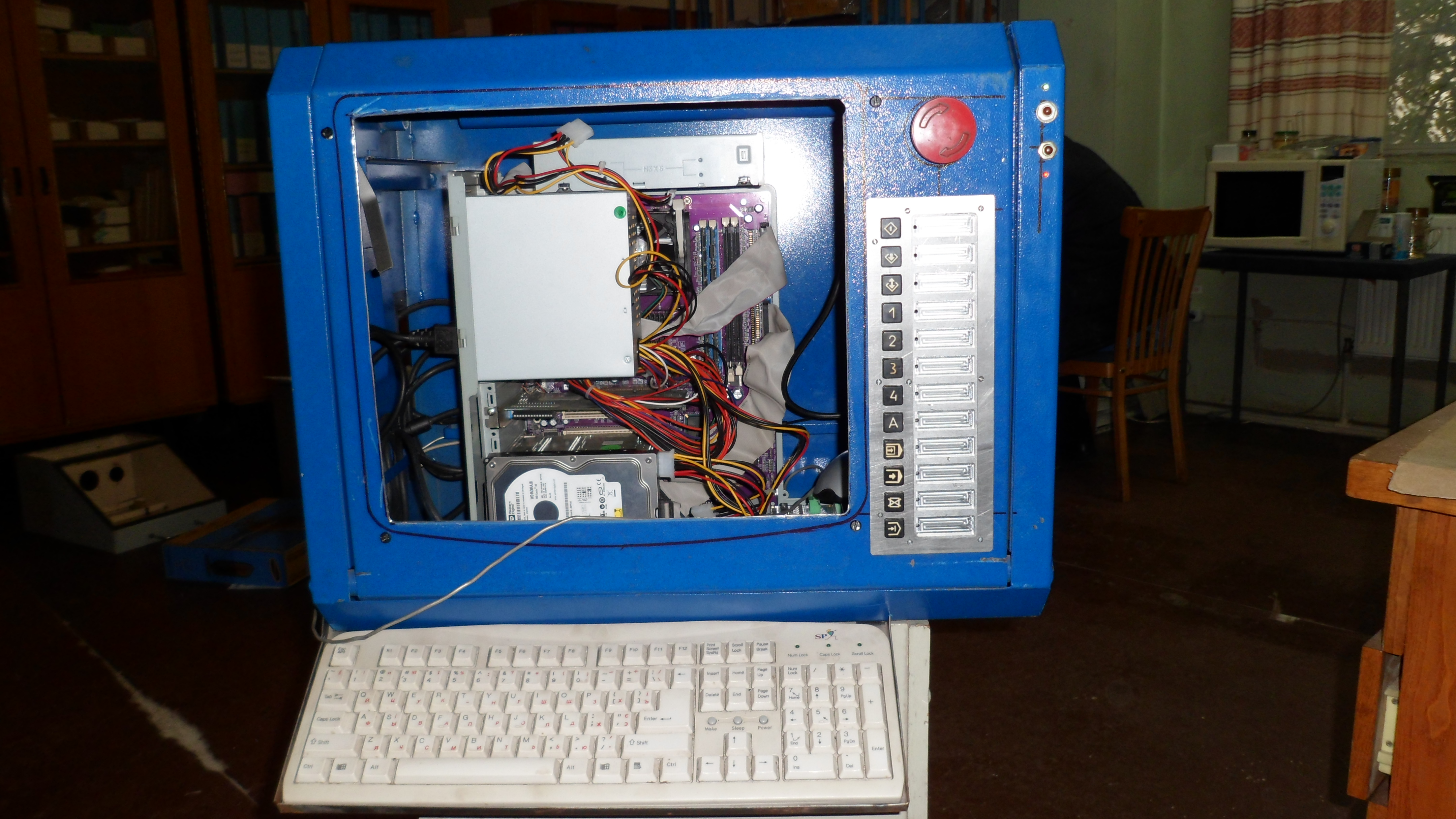

доброе утречко всем!!!
создание стойки заняло немного больше времени чем я ожидал, но вот все в порядке (спасибо зарядке) :D
осталось дело за малым распаять платку с реле и снова к настройке приводов.

Re: Модернизация фрезерного станка 6720вф2+EMC2 + MESA 5i20+
Хороший получился телик :good:
А кнопки откуда такие взял?

Nick писал(а):А кнопки откуда такие взял?
Мне тоже очень понравились кнопки с НЦ-31
символы у них под прозрачным колпачком
но вот проблема - где брать их постоянно??
в моем случае хочу сделать все доступным для повторения без напряга
хотя кнопки которые поставил как то не внушают доверия
Может кто что может сказать про них???

Vova_3000
Сообщения: 87
Зарегистрирован: 06 ноя 2012, 12:55
Сообщение Vova_3000 »
клавиши от УЦИ К524.
я взял сами кнопочки, ( потом сделаю новые со своими символами)
основание от фрезеровал из Д16 М, Плату тоже фрезернул (травить неохота)
А остальное вполне понятно по картинке.
устройство получилось надежное пыле влагозащищенное, благодаря пружине очень отчетливый возврат.
кого что еще интересует не стесняйтесь! могу дать модели чертежи.
