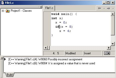

UAVpilot писал(а):Самое весёлое - это когда напишешь условие типа такого:
if (x = 5)
Обычно компиляторы на такое выдают предупреждение.

С какого перепугу? Это вролне законная запись.
Необходимо чётко понимать, что C - это всего-лишь макроассемблер высокого уровня. Из этого следует, что абсолютно всё во власти программиста, и возможность написать компактный код и наделать неочевидных труднообнаруживаемых ошибок - синтаксис языка и компилятор всё позволит. C++ - это попытка исправить ситуацию, но увы, не очень удачная. Это слова Кернигана в вольном переводе.
В качестве примера: компилятор не может вам запретить в том-же printf вывести значение переменной типа int по формату "%s", однако при выполнении скорее всего случится крах программы.

UAVpilot писал(а):С какого перепугу? Это вролне законная запись.
Законная. Это не ошибка. Но тем не менее:
warning.JPG (3779 просмотров) <a class='original' href='./download/file.php?id=9124&sid=77ec503e5ab9f4007695835987ade2b9&mode=view' target=_blank>Загрузить оригинал (25.36 КБ)</a>
По 4 строке - то самое предупреждение.
