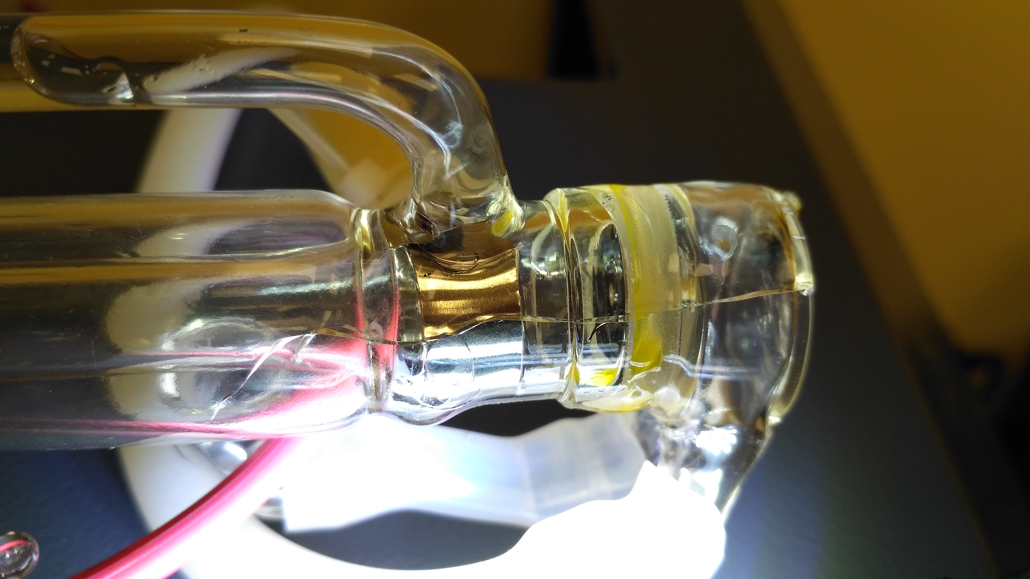

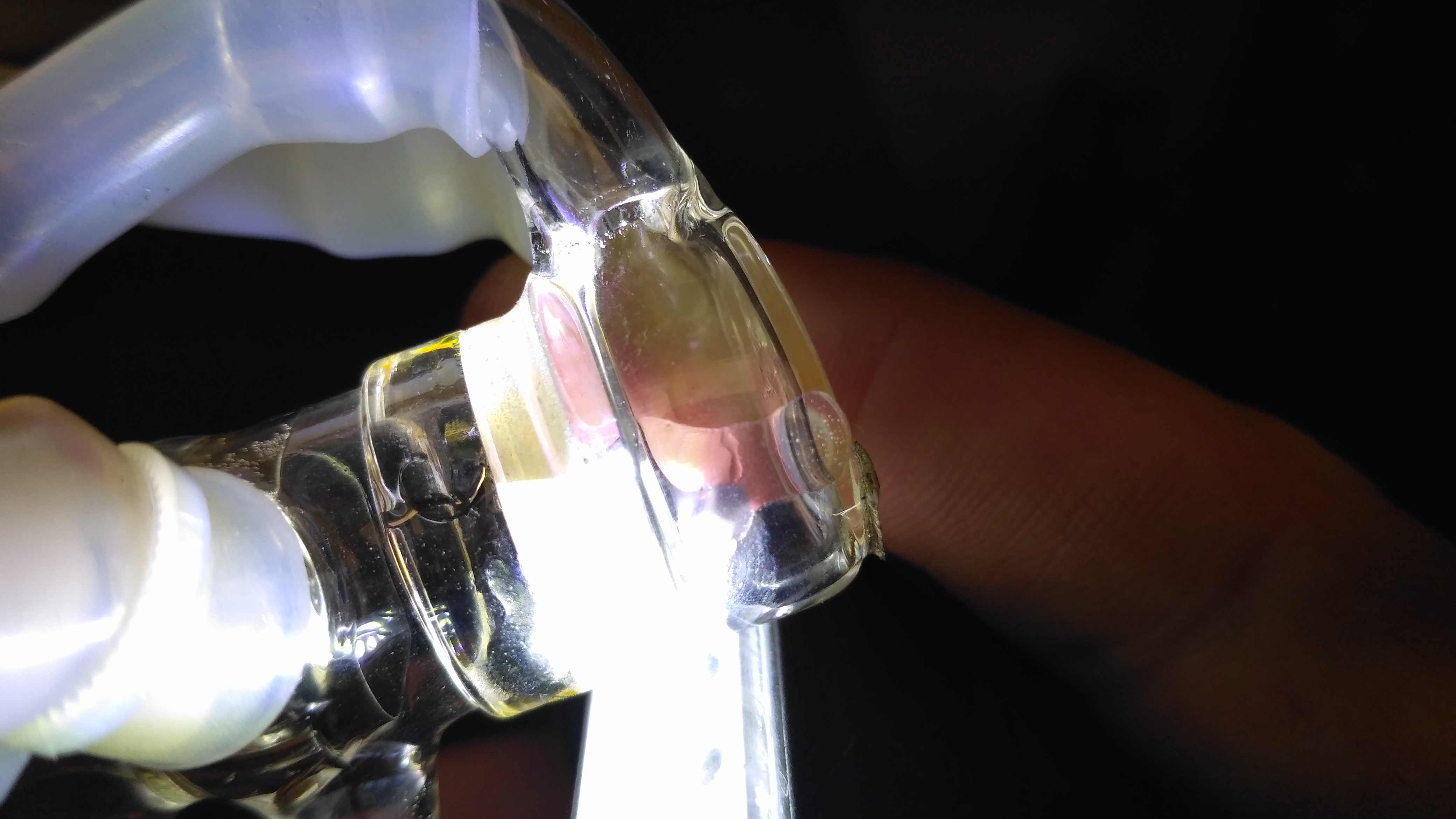

День добрый!
.. хотя не очень. Вчера треснула трубка - хочу понять причины, или хотя бы возможные причины, так как с моей точки зрения все было нормально.
Искал причины плохого реза в разных зонах рабочей области. Занимался настройкой стола - исправлял косяки китайцев (+-8мм).
...Китайцы конечно кривые все - прежде чем работать, надо всю геометрию с ШЦ проверить. Это уже третий раз, когда я искал и исправлял косяки геометрии...
Воду набираю в ведро 10л (после фильтра, холодная от +9 до +19, затем меняю) Сейчас режу мало - больше учусь, в последствии хочу подключить к водопроводу.
Температура воды в момент была около +16.
Наличие потока смотрю по струе на выходе (выходной шланг выше уровня воды в ведре)
В момент ЧП делал тестовые линии на всю ширину с 50% мощности. прошло около 70мм.

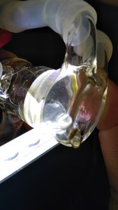

Щелчок, пропал луч, жму на отключении станка, ищу причины. В районе трубки запах паленого.

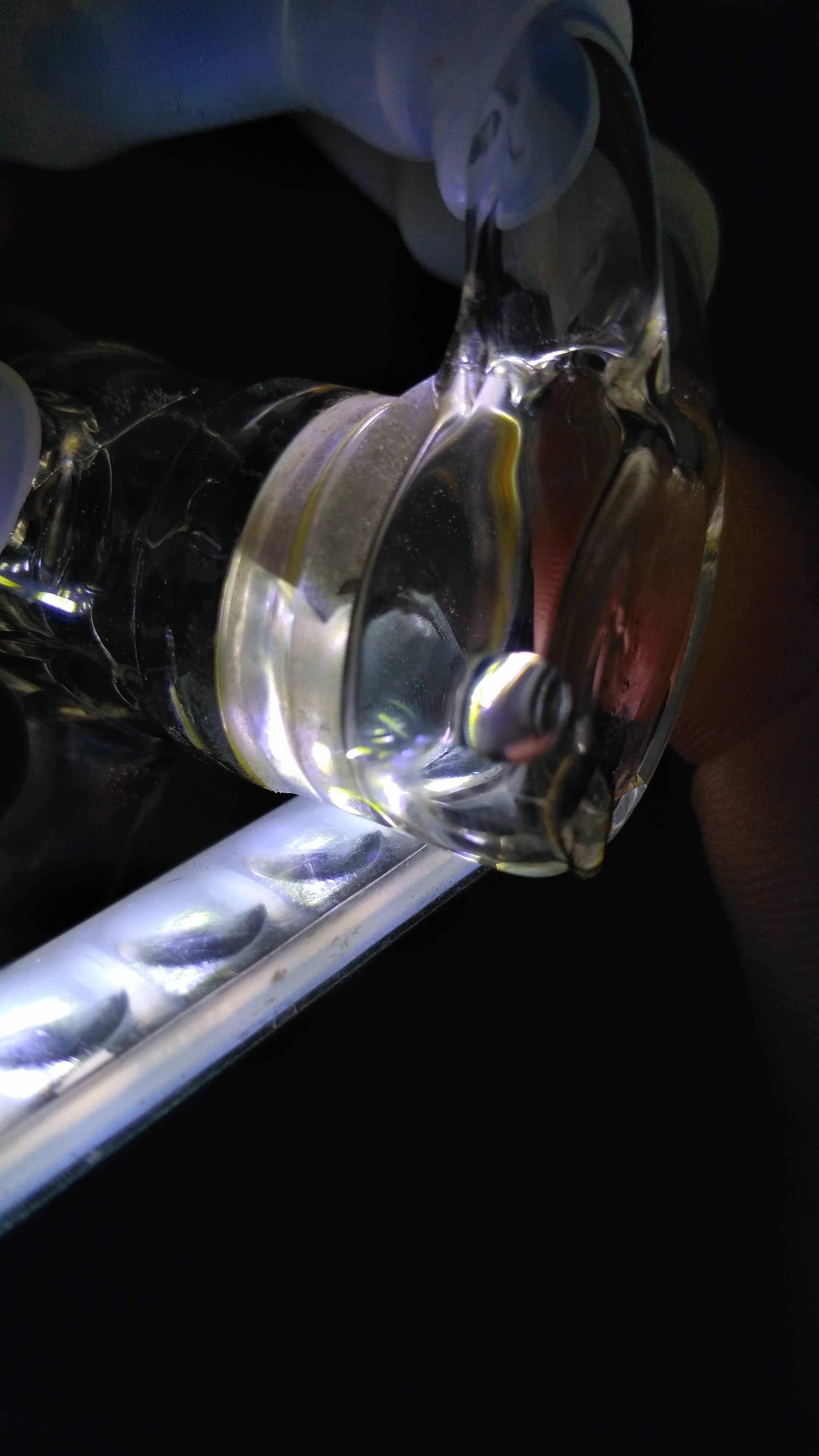

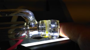

Включаю без блока лазера - слышен свист у трубки. Снимаю трубку - нахожу это.

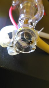

Далее предположения - трубка трескается, искра пробивает по трещине и бьет разрядом в корпус (там всего 5мм). Краска горит, появляется запах.
Итоги:

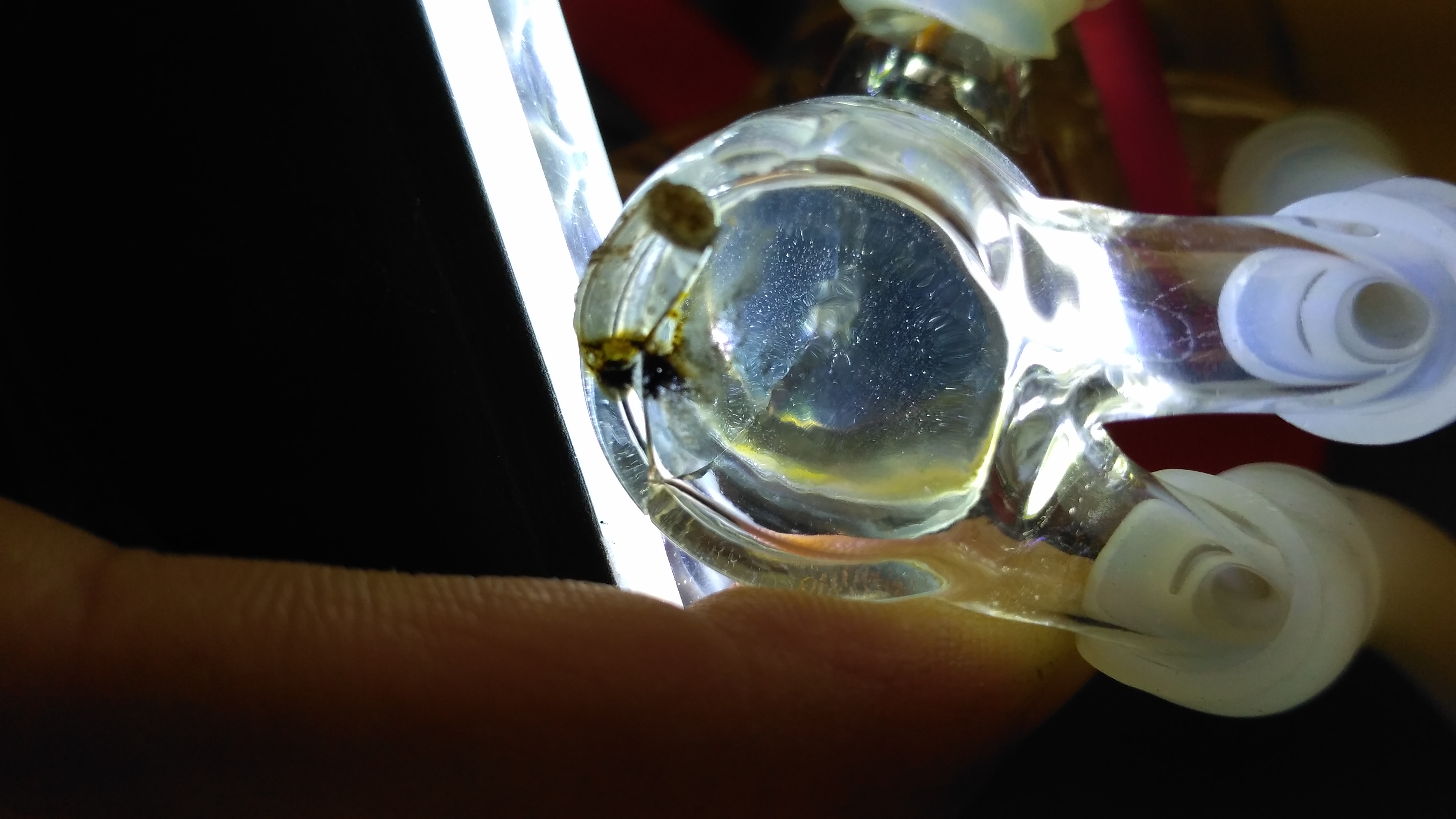

1. Вода в полость трубки не прошла, и вообще видел одну микро капельку снаружи
2. На зеркале _кажется_ видна трещина
3. Надо искать замену (50 Вт)
Вопросы:
1. Ваши идеи, почему произошло ЧП?
2. Можно ли подключить к водопроводной воде через фильтр и кран (температура +9)
3. Где в Питере купить новую трубку и какую? (хочу недорого, до 15т, так как я новичок и могу и вторую трубку навернуть)

1. К водопроводу нельзя подключать ни в коем случае! а) Вода сильно минерализована и электропроводна. Минимум - просадка мощности, максимум - пробой прямо сквозь стекло. б) Если высокое пробьет на водопровод и пришибет невинного гражданина, умывающегося в паре этажей выше/ниже - вам не поздоровится.
2. Лопнуть стекляшка могла и чисто из-за внутренних напряжений. А могла как раз из-за локального пробоя высокого напряжения. Щелчок, горячая дуга - и ага.
3. Не надо экспериментировать с водой. Используйте дистиллят с добавкой того же пропанола от цветения воды.

1. Про пробой я не подумал... да это проблема... хотя, если вспомнить, что станок заземлен, и водопровод то-же то какая разница?
Сейчас дуга уходила на корпус, и стекала на землю. Была-бы связь с водопроводом - по сути то же самое, все ванные заземлены (новый дом)
На счет минерализации - то же вопрос - дистиллированная конечно лучше, а тем более нормальный хладагент (не ядовитый). Но тут встает вопрос про охлаждение...
У меня водопровод в метре от станка - очень соблазнительно...
2. Как я понимаю, пробой как правило это следствие, а не причина. Пробить стекло???
3. Вопрос с охлаждением, у меня за полчаса вода нагревается с +9 до +22. Покупать охладитель? А летом температура в помещении уже +30. Покупать фреоновый?

насколько я помню, оптимальная температура для трубы 10-15 градусов, наивысший КПД и ресурс. Если рядом водопровод с безлимитной прохладной водой - я бы соорудил теплообменник вода-вода :)

2. Причина - два токопроводящих предмета со стеклом посредине. Середина не шмогла. Возможно, помог воздушный пузырек и локальный перегрев.

3. Адназначна! (с) Жирик. Жаба жабой, но надо делать по-человечески. Просто вентилятор тут не поможет.

В общем, итоги:
1. Трубка потеряла герметичность, сейчас используется как выставочный стенд :)
2. Купил и установил новую трубку. По ощущениям - хуже китайской. с трудом заставил ее резать фанеру 8 мм, плюс не везде прожигает.
3. Реализовал охлаждение водопроводной водой, через фильтр. Проблему росы решил скоростью потока - 4...5 л/мин росы много, температура трубки +6 ... +9. скорость потока 0,7...1 л/мин - росы нет, температура +11...+15. Осталась только проблема образования пузырьков из воды за ночь. Решаю временным большим напором.

Andy52280 писал(а):2. Причина - два токопроводящих предмета со стеклом посредине. Середина не шмогла. Возможно, помог воздушный пузырек и локальный перегрев.
В электровакуумной технике в основном используют "свинцовое" стекло, причин несколько: электропроводность, ТКР близкий к металлам, меньше "газит", недорогое.
Как проверить: скол (торец) стекла серого цвета. Для сравния обычное силикатное стекло на сколе зеленоватое.
