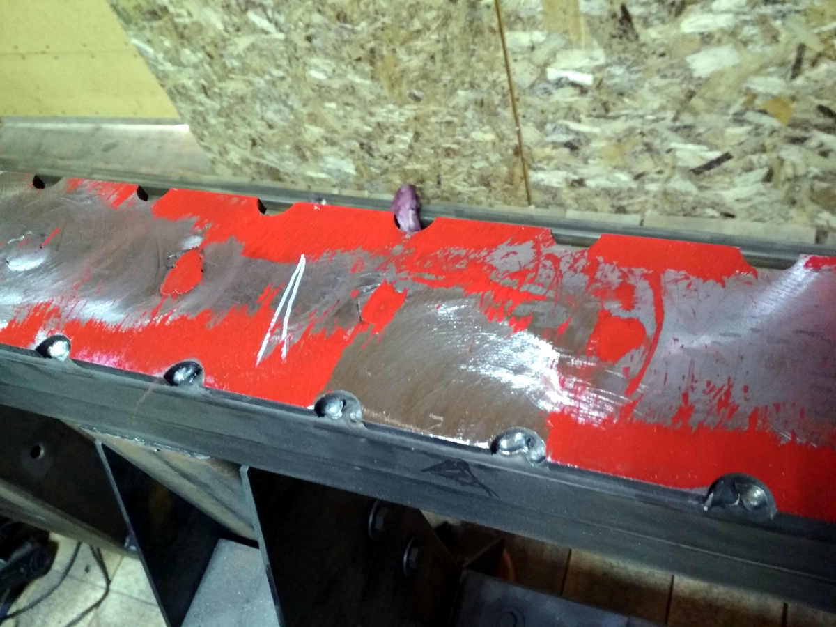

Далее выставляем горизонталь с помощью рамного уровня, линейки ШМ630, краски и той же УШМ с фибровым диском
12.jpg (3219 просмотров) <a class='original' href='./download/file.php?id=136283&sid=6f1f7c5706831a554db50acab9d1f1e2&mode=view' target=_blank>Загрузить оригинал (97.52 КБ)</a>
Краску, кстати, удобно держать в емкости из-под клея с носиком. Экономно, чисто.
13.jpg (3219 просмотров) <a class='original' href='./download/file.php?id=136284&sid=6f1f7c5706831a554db50acab9d1f1e2&mode=view' target=_blank>Загрузить оригинал (66.42 КБ)</a>
14.jpg (3219 просмотров) <a class='original' href='./download/file.php?id=136285&sid=6f1f7c5706831a554db50acab9d1f1e2&mode=view' target=_blank>Загрузить оригинал (66.88 КБ)</a>
Метод известный - наносим линейкой краску на поверхность, места соприкосновения шлифуем:
15.jpg (3219 просмотров) <a class='original' href='./download/file.php?id=136286&sid=6f1f7c5706831a554db50acab9d1f1e2&mode=view' target=_blank>Загрузить оригинал (98.73 КБ)</a>
В данном случае приходилось периодически устанавливать рамный уровень.
Результат налицо:
16.jpg (3219 просмотров) <a class='original' href='./download/file.php?id=136287&sid=6f1f7c5706831a554db50acab9d1f1e2&mode=view' target=_blank>Загрузить оригинал (68.2 КБ)</a>
На текущий момент обе эталонные площадки готовы, обе находятся на уровне чуть ниже краев полосы.
Дальше все должно быть несколько проще.

красочки как-то от души прям мажете.
На начальном этапе еще пойдет, а при финишном шабрении надо бы слой поменьше наносить.

Ну да, может пожиже надо развести.
