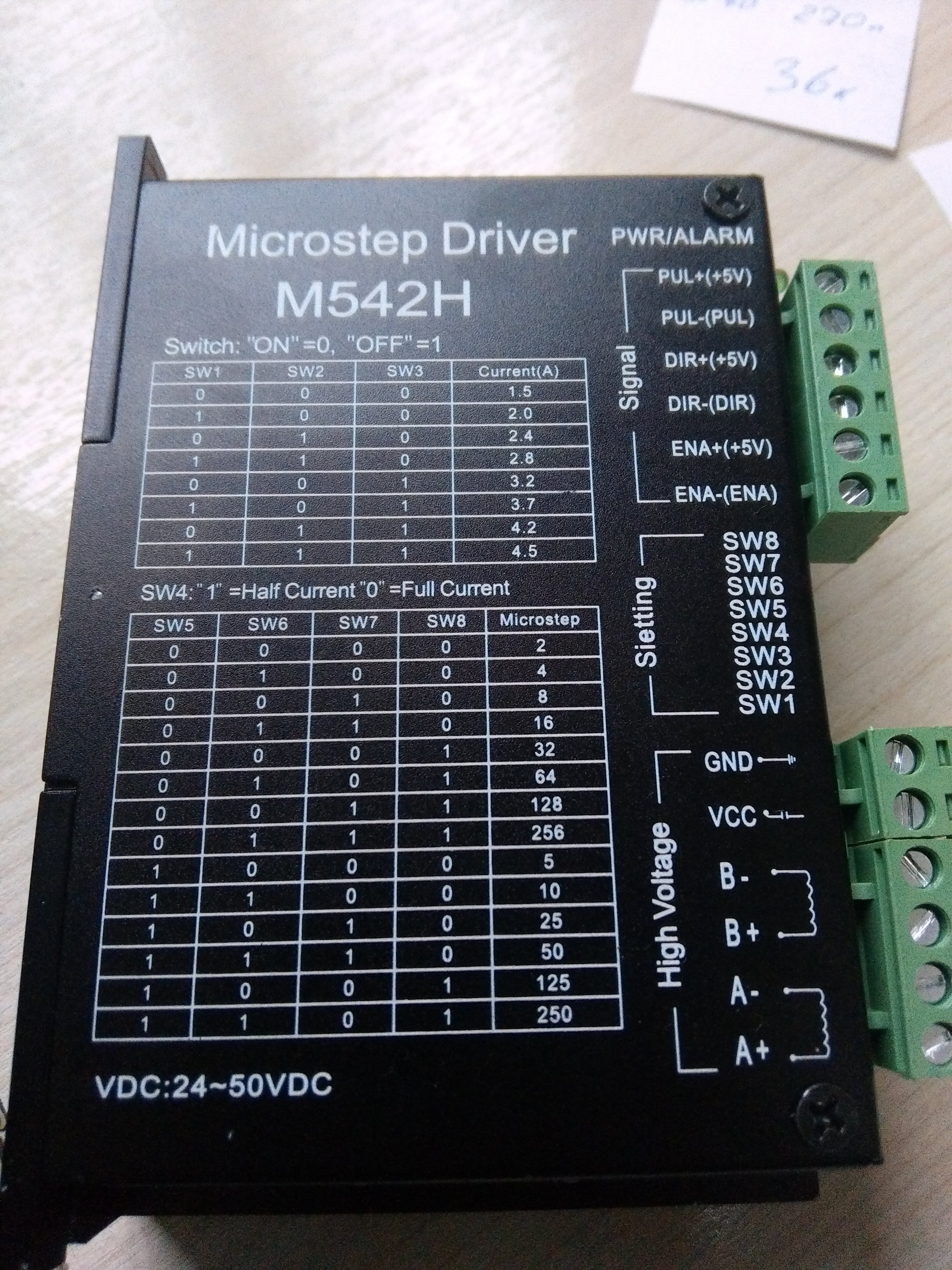

хорошо, когда все чинится :))
у меня китайцы забыли написать первую "D", получилось просто M542H. "Н" - "high speed", ну или "high quality", ну в общем, чего-то high :))
зато диапазон - 24-50VDC

uralpt писал(а):у меня китайцы забыли написать первую "D", получилось просто M542H
Т.е. вход rs232 есть и работает, а драйвер без буквы "D"? Не верю!
uralpt писал(а):"Н" - "high speed", ну или "high quality", ну в общем, чего-то high )
High voltage. Должно быть максимум не 50В, а выше.

michael-yurov писал(а):Т.е. вход rs232 есть и работает, а драйвер без буквы "D"? Не верю!
верю-не верю - это не те категории :))
как-то говорил, что в Китае семья считается неполноценной, если хоть кто-то в ней не умеет спаять драйвер хх542хх :))
ps. ребят, это обычная китайская подделка, вовсе не лишайн. Когда брал, знал это. Ребенку на детскую поделку пойдет, а большего от них и не требуется. А если и сгорит от 3А движков - так папа еще и рад будет, показав сыну, как надо быстро чинить подобные девайсы. Щас, дойдем на ардуиино до подключения шаговиков - и начнем их пускать в расход.
pps. стоит набрать на али "M542H" - огромный выбор различных диапазонов напряжений на любой вкус :))
542.jpg (4062 просмотра) <a class='original' href='./download/file.php?id=136146&mode=view' target=_blank>Загрузить оригинал (2.52 МБ)</a>
Re: Проблема с драйвером DM542
Так это клон M542. Тут буквы "D" и не должно было быть.
А вот с буквой "H" - непонятно. Вполне возможно, что он не до 50В, а больше.

michael-yurov писал(а):Вполне возможно, что он не до 50В, а больше.
вот не поленился, открутил пару болтов. Кондеры на 50В, на ключи даже смотреть не стал.
Такшо 50 для него - уже много.

неправильные китайцы это делали, какого они нормальные кондеры поставили?
Вот так выглядит настоящая китайская подделка -
кстати, обвязка, на первый взгляд, одинакова. Скорее всего, если понадобится поднять напряжение, достаточно будет поменять электролиты и ключи. Это так, в первом приближении.

Какие ключи стоят на Н-серии? Может действительно... "сколхозить".. внутрянка вся наверняка кормится через понижающий DC-DC что на плате..

iMaks-RS писал(а):Какие ключи стоят на Н-серии? Может действительно... "сколхозить".. внутрянка вся наверняка кормится через понижающий DC-DC что на плате..
не скажу, пока не сгорит :)) не хочется отклеивать радитор

в обычных - стоят 540е, у них по ДШ сток-исток 100В.. если придерживаться того-же принципа, Umax=1/2Us-d, то нужно выбирать из серии не ниже 200В и сопротивлением не выше 77мОм..фильтр в ЧиД от 200В до 500В.. сортировка по возрастанию цены..
ну и попытаться поискать не перемарк на Али, у продавана с хорошим рейтингом и обратной связью... Такая вот теория.. :silent:
"Золотая середина" - 570р за 10шт.. на 150В.. потолок можно поднять до 70В..

iMaks-RS писал(а):Такая вот теория..
краем глаза увидел на плате 8L05A, со всеми вытекающими, в т.ч. входным напряжением :)) не понял, но проверять, что он там делает, не стал.
iMaks-RS писал(а):в обычных - стоят 540е, у них по ДШ сток-исток 100В..
и правильно, китайцы на всем экономят и рассчитывают, что через ЛАТР запускать никто не будет :)) А пульсации и "выхлоп" на одном из первых появившихся у меня с али БП сам мерял - не помню параметры, но все в пределах допустимого.
а, нуиво, сломается - заморочусь. Не столько он стоит, чтобы заниматься перепайкой, которая сразу повлечет за собой радиатор, защиты ну и т.п.
