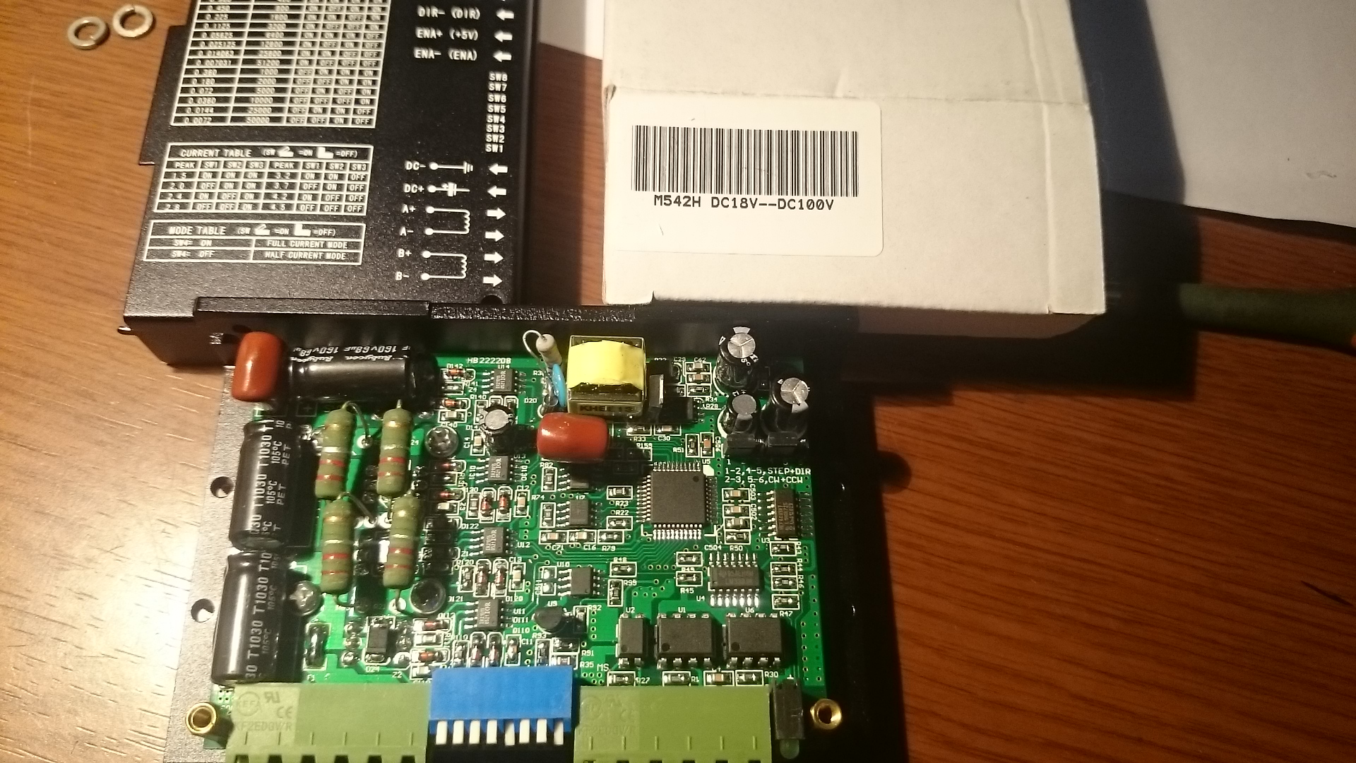

Фота старая, но внутрянки тех, что у меня. Кстати брал здесь.
DSC_2209.JPG (4023 просмотра) <a class='original' href='./download/file.php?id=136149&mode=view' target=_blank>Загрузить оригинал (969.92 КБ)</a>

Enot_1 писал(а):Фота старая, но внутрянки тех, что у меня.
неправильные китайцы это делали, какого они нормальные кондеры поставили?
Вот так выглядит настоящая китайская подделка -
кстати, обвязка, на первый взгляд, одинакова. Скорее всего, если понадобится поднять напряжение, достаточно будет поменять электролиты и ключи. Это так, в первом приближении.
542_50v.jpg (4010 просмотров) <a class='original' href='./download/file.php?id=136150&mode=view' target=_blank>Загрузить оригинал (2.5 МБ)</a>

Какие ключи стоят на Н-серии? Может действительно... "сколхозить".. внутрянка вся наверняка кормится через понижающий DC-DC что на плате..
