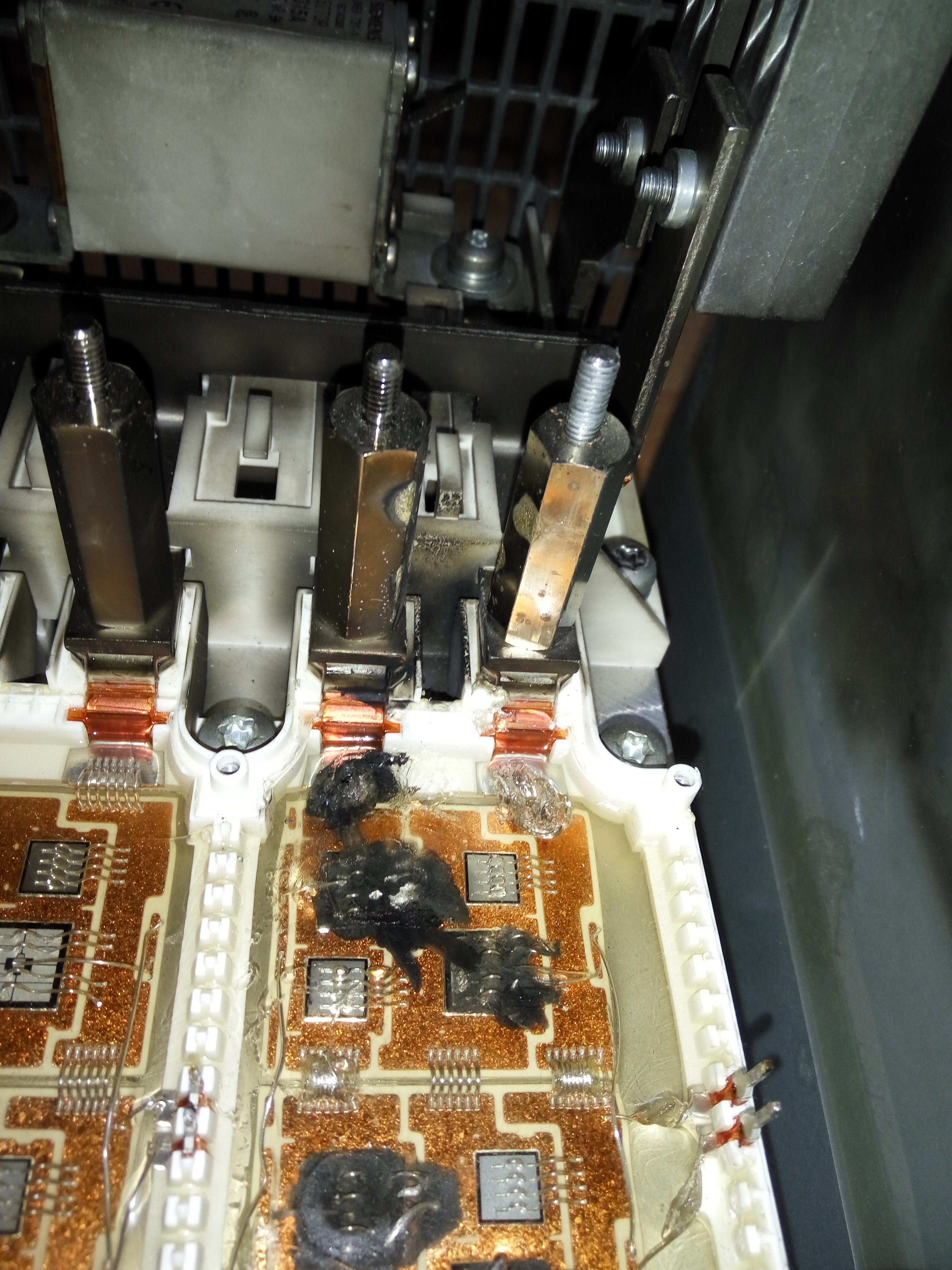

И все хорошо, когда работает, а что происходит, когда ключ пробивает? )))
Вот здесь начинается самое интересное.
IMG_20180105_092337.jpg (7326 просмотров) <a class='original' href='./download/file.php?id=128408&sid=b21f0254e96da5c9e6f94e9d9fd920be&mode=view' target=_blank>Загрузить оригинал (1.76 МБ)</a>
IMG_20180104_151831_HDR.jpg (7326 просмотров) <a class='original' href='./download/file.php?id=128406&sid=b21f0254e96da5c9e6f94e9d9fd920be&mode=view' target=_blank>Загрузить оригинал (2.18 МБ)</a>
Силовой модуль умирает, но умирая он изрыгает в окружающее пространство облако плазмы , паров алюминия, меди, и еще кучи всего судя по всему, со всеми этими запасенными в кондерах килоджоулями энергии. И это все весьма проводящее...
В общем хронология веселая:
IMG_20180105_092452.jpg (7326 просмотров) <a class='original' href='./download/file.php?id=128410&sid=b21f0254e96da5c9e6f94e9d9fd920be&mode=view' target=_blank>Загрузить оригинал (1.96 МБ)</a>
Стреляет модуль, ему подрывает крышку (на фото она уже снята) и плюет облаком горящей дряни в винтовые стойки, которые подводят постоянку к модуля. Между ними так же загорается дуга, все это счастье выжигает предохранитель на 315А по входу, но уже похрен, т.к. очередная вспышка перебрасывает дугу на входные шины ДО предохранителя:
IMG_20180105_092425.jpg (7326 просмотров) <a class='original' href='./download/file.php?id=128409&sid=b21f0254e96da5c9e6f94e9d9fd920be&mode=view' target=_blank>Загрузить оригинал (2.1 МБ)</a>
Грохот получается охренительный. Я не слышал, но операторы говорят впечатления так себе :)

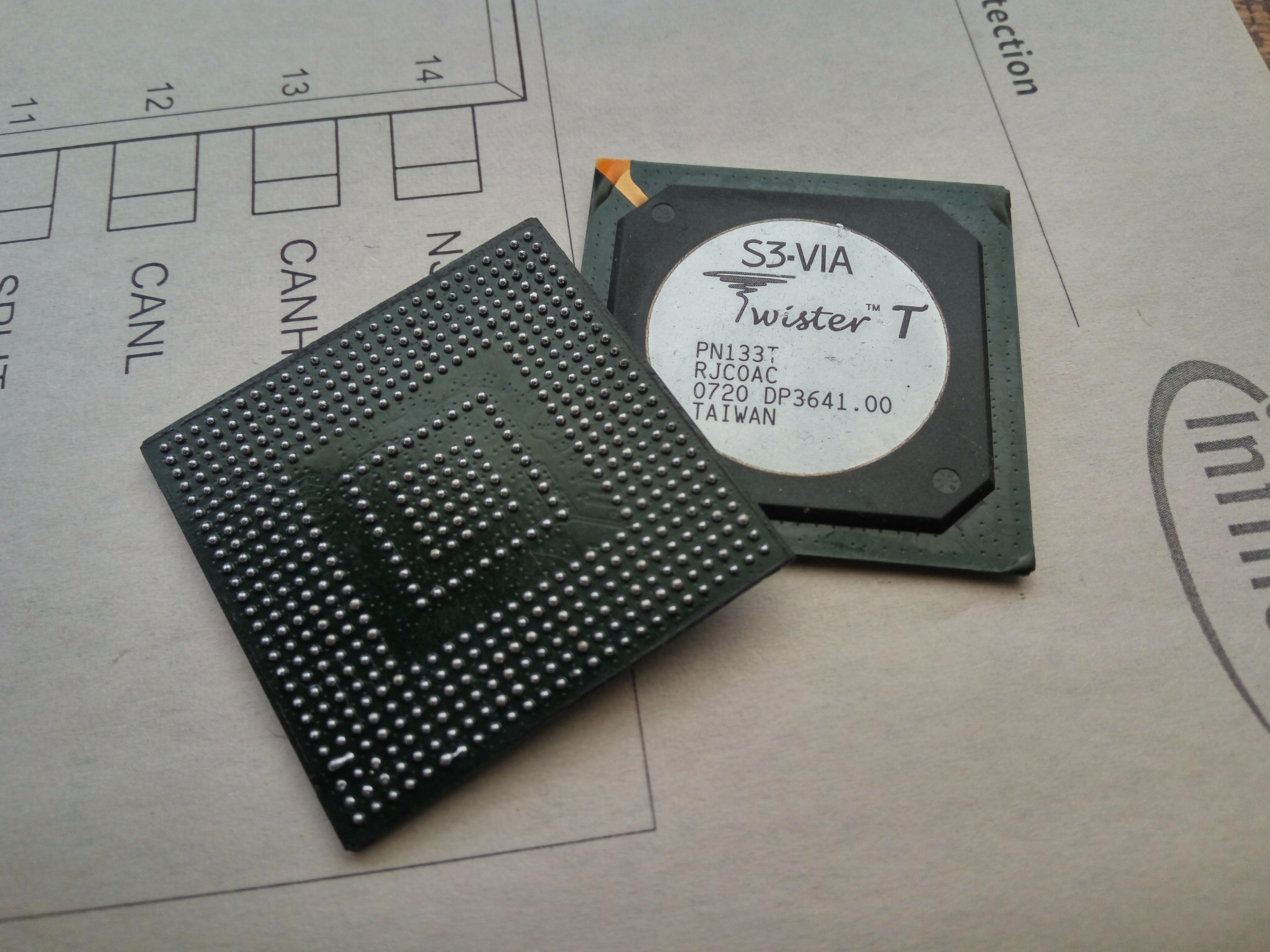

Первое о чем хочется сказать - PCU50. Точнее его материнка, т.к. второе о чем скажу будет его БП.
Так вот, этот PCU50 собран на чипсете от VIA, в котором имеется крайне неудачный северный мост:
IMG_20180329_090919_HDR.jpg (6877 просмотров) <a class='original' href='./download/file.php?id=135861&sid=b21f0254e96da5c9e6f94e9d9fd920be&mode=view' target=_blank>Загрузить оригинал (1.55 МБ)</a>
У кого много стоек с этим компом тот знает, т.к. он отваливается у всех. В общем у нас их отваливалось уже дохрена:

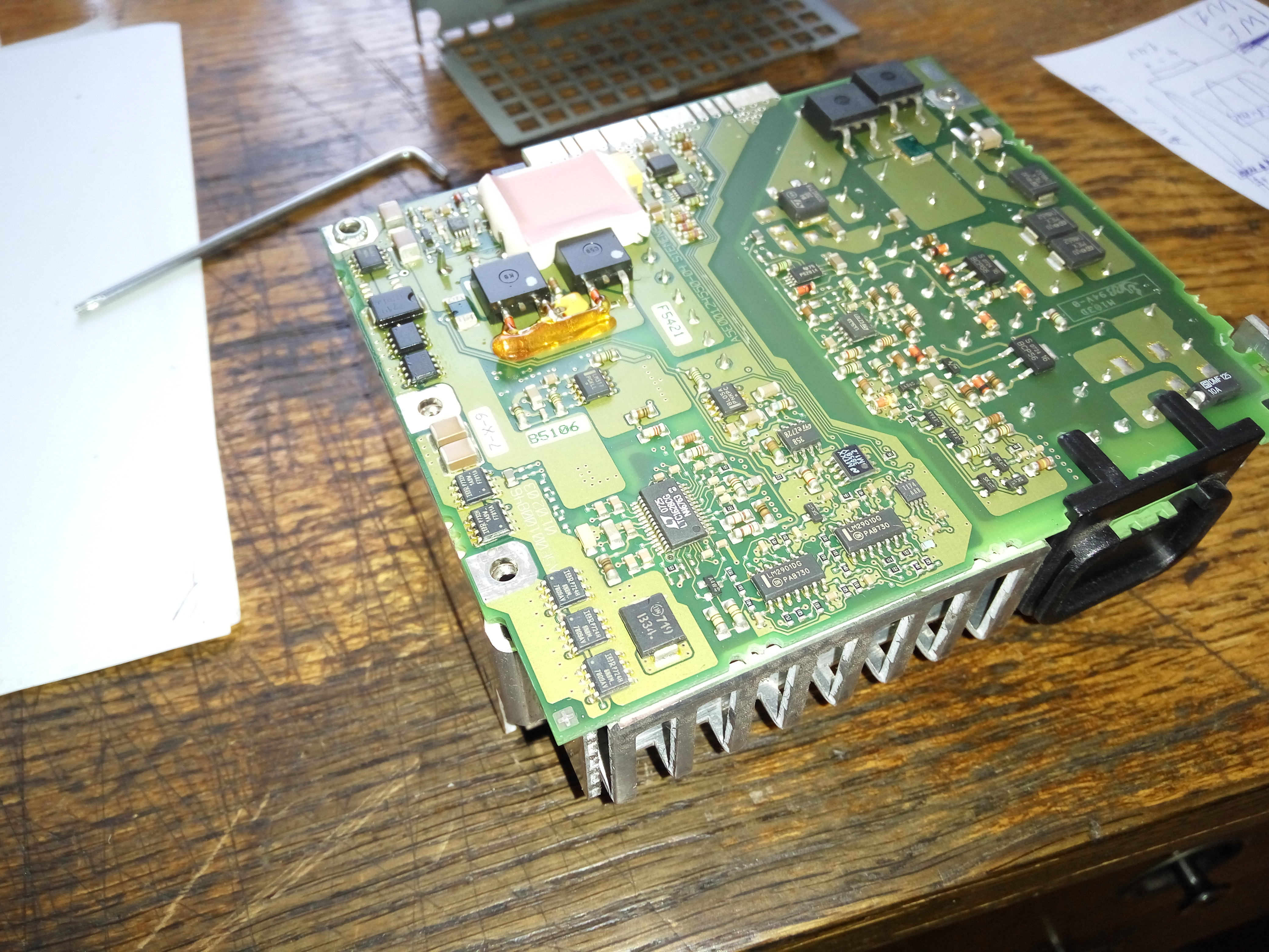

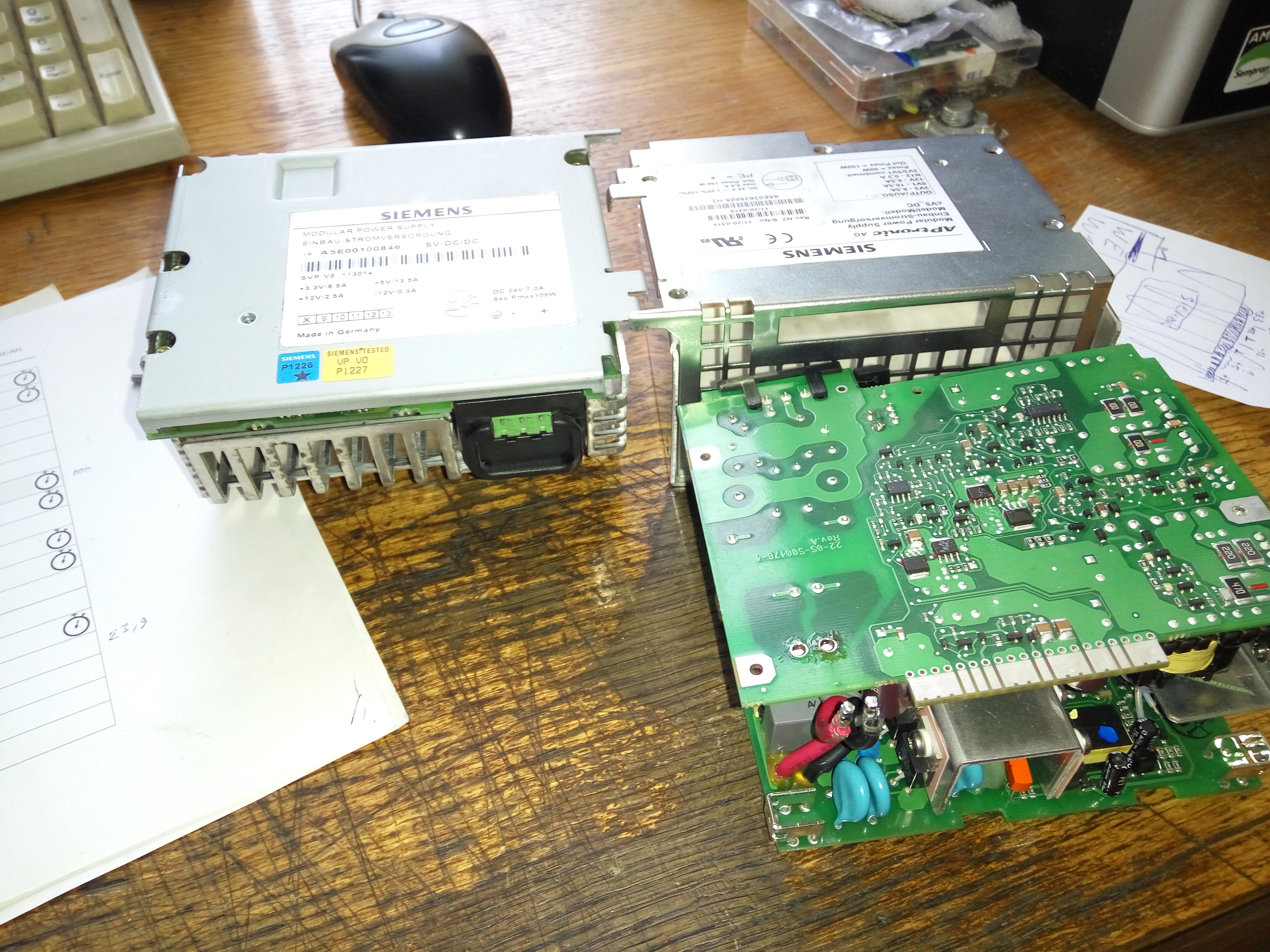

А теперь второе: блок питания этой самой PCU50. Жила была первая версия этой панели, с первой же версисей БП. С БП проблем никогда не было от слова СОВСЕМ. Вот так он выглядел:
2018-01-16 11.30.41.jpg (6877 просмотров) <a class='original' href='./download/file.php?id=135855&sid=b21f0254e96da5c9e6f94e9d9fd920be&mode=view' target=_blank>Загрузить оригинал (1.72 МБ)</a>
А потом PCU обновили. БП оставили в том же размере, но воткнуть в него решили побольше фарша. В первом была одна платка, тоже сложновато, но надежно и не вылетало:
2018-01-16 11.32.48.jpg (6877 просмотров) <a class='original' href='./download/file.php?id=135856&sid=b21f0254e96da5c9e6f94e9d9fd920be&mode=view' target=_blank>Загрузить оригинал (2.18 МБ)</a>
2018-01-16 11.33.23.jpg (6877 просмотров) <a class='original' href='./download/file.php?id=135857&sid=b21f0254e96da5c9e6f94e9d9fd920be&mode=view' target=_blank>Загрузить оригинал (2.16 МБ)</a>
Сдесь же сделали плотный будерброд с хреновой тучей всякой шелухи, ШИМ на чипсете из половин на низкой и высокой стороне и связанных через специальный трансформатор, синхронный выпрямитель и всякий прочий ненужный бред. Без распайки плат не подобраться паяльником, с распайкой - не подобраться осциллографом (собственно им и без распайки не добраться), наверное для этого и сделали...
2018-01-16 11.36.47.jpg (6877 просмотров) <a class='original' href='./download/file.php?id=135858&sid=b21f0254e96da5c9e6f94e9d9fd920be&mode=view' target=_blank>Загрузить оригинал (2.19 МБ)</a>
2018-01-16 11.37.16.jpg (6877 просмотров) <a class='original' href='./download/file.php?id=135859&sid=b21f0254e96da5c9e6f94e9d9fd920be&mode=view' target=_blank>Загрузить оригинал (2.12 МБ)</a>
