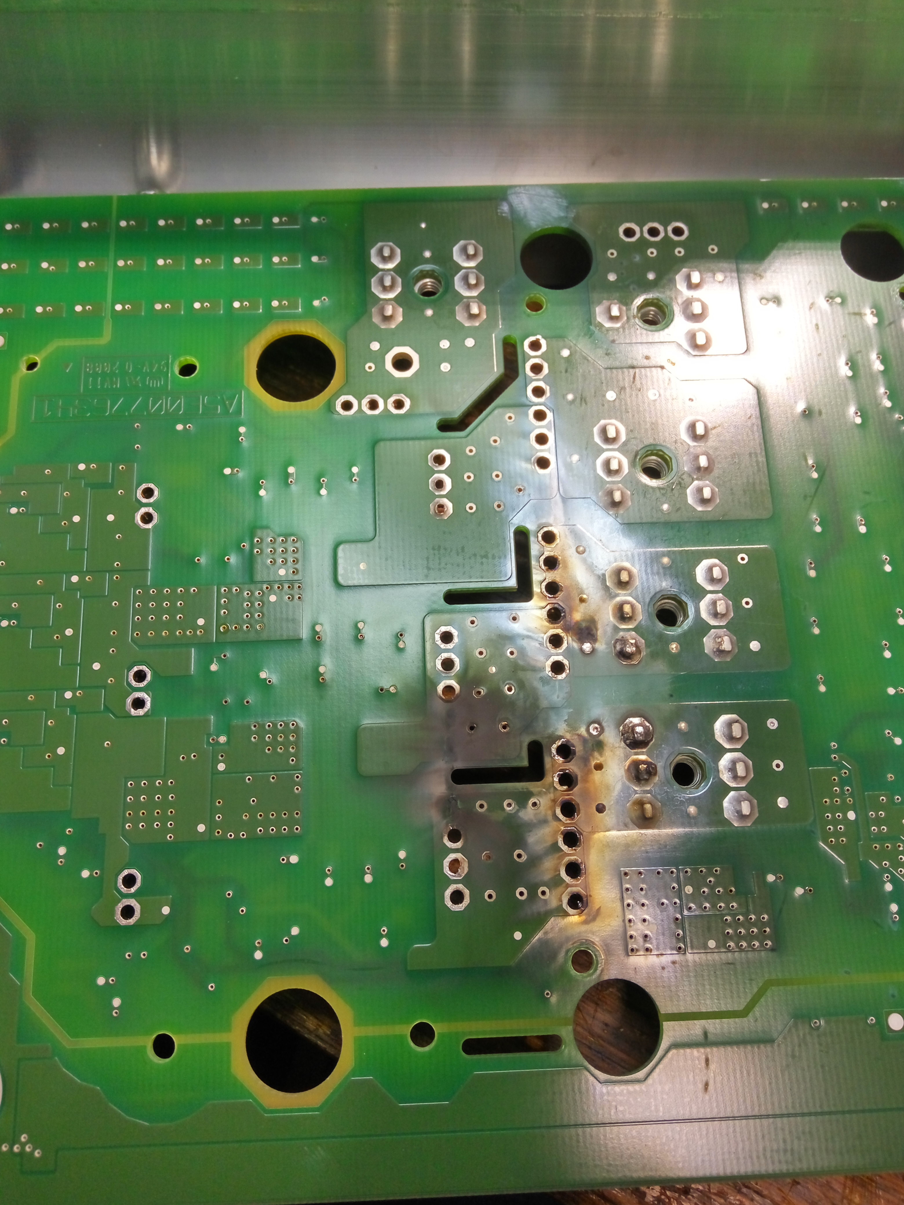

И все хорошо, когда работает, а что происходит, когда ключ пробивает? )))
Вот здесь начинается самое интересное.
IMG_20180105_092337.jpg (7335 просмотров) <a class='original' href='./download/file.php?id=128408&sid=f6d948858238d8128797d0384da71a38&mode=view' target=_blank>Загрузить оригинал (1.76 МБ)</a>
IMG_20180104_151831_HDR.jpg (7335 просмотров) <a class='original' href='./download/file.php?id=128406&sid=f6d948858238d8128797d0384da71a38&mode=view' target=_blank>Загрузить оригинал (2.18 МБ)</a>
Силовой модуль умирает, но умирая он изрыгает в окружающее пространство облако плазмы , паров алюминия, меди, и еще кучи всего судя по всему, со всеми этими запасенными в кондерах килоджоулями энергии. И это все весьма проводящее...
В общем хронология веселая:
IMG_20180105_092452.jpg (7335 просмотров) <a class='original' href='./download/file.php?id=128410&sid=f6d948858238d8128797d0384da71a38&mode=view' target=_blank>Загрузить оригинал (1.96 МБ)</a>
Стреляет модуль, ему подрывает крышку (на фото она уже снята) и плюет облаком горящей дряни в винтовые стойки, которые подводят постоянку к модуля. Между ними так же загорается дуга, все это счастье выжигает предохранитель на 315А по входу, но уже похрен, т.к. очередная вспышка перебрасывает дугу на входные шины ДО предохранителя:
IMG_20180105_092425.jpg (7335 просмотров) <a class='original' href='./download/file.php?id=128409&sid=f6d948858238d8128797d0384da71a38&mode=view' target=_blank>Загрузить оригинал (2.1 МБ)</a>
Грохот получается охренительный. Я не слышал, но операторы говорят впечатления так себе :)

Опять начинается ад и сотона с полыханием, только уже под крышкой. Вообще силовая часть от мозгов изолирована оптронами и трансформаторами, но это пока дуга не находит что-нибудь пролетая мимо:
IMG_20180105_134906.jpg (7335 просмотров) <a class='original' href='./download/file.php?id=128412&sid=f6d948858238d8128797d0384da71a38&mode=view' target=_blank>Загрузить оригинал (2.14 МБ)</a>
В общем погорели и мозги тоже. Там же еще и шлейфы управления зацепило...
Во втором похожем случае мозги убило уже по-другому. Опять же по воздуху перекрыло на управляющий разъем (точнее место под него на плате, в том варианте там ничего нет), таким образом пролезло на сторону цифровой части и все сожгло.
Короче это не единичный случай, это фишка такая. Чинить обычно уже нечего. Из 6 модулей, которые ко мне попадали, у меня сейчас 1й, в который заказываем ключи, т.к. его похоже можно поднять. Обычно внутри фарш...
