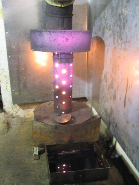

master_70 писал(а):вот как оно будет сделано.
Вложение печка .jpg больше недоступно
если есть где брать отработанное масло любое то вот такой вариант есть гуд глянь
pech031.jpg (3236 просмотров) <a class='original' href='./download/file.php?id=9029&mode=view' target=_blank>Загрузить оригинал (92.01 КБ)</a>

master_70
Сообщения: 1922
Репутация: 317
Откуда: Московская_обл
Re: Печка1 - станок для переработки алюминия
Сообщение master_70 »
вопросик. како фысоты сделать печку для АЛ?
сижу и голову ломаю сколько отпилить от балона. и как высота влияет на работу печки?
и еще куда направлять струю пламени?
http://www.zavetrom.ru
master_70 писал(а):сижу и голову ломаю сколько отпилить от балона
считаешь сколько Ала тебе нужно высчитываешь объем и немного с запасом отпиливаешь. Или по другому пилибольше - отпилить еще всегда успеешь :)

Факел можешь прямо сверху направить на металл.

Fisher писал(а):Факел можешь прямо сверху направить на металл.
прямо в тигель?
а он выгорать не будет?
master_70 писал(а):а он выгорать не будет?
где не грей выгорать будет. когда метал греешь тепло лучше передается и тигель меньше перегревается.

master_70
Сообщения: 1922
Репутация: 317
интересно.
а как этот реализовать с бв печке из балонов ? тамже типа глубоковато?
и что в сам тигель просто отпустить горелку.?
так она сама быстро сгорит
ка я понимать тигель горит от перегрева когда пламя долбит в одну точку. Потому я наматал спирали и соеденил их последовательно чтоб разогревалось медленно и все тепло шло в тигель, а не в атмосферу.
Как засунуть пламя в твой узкий баллон, да фиг его знает :)
master_70 писал(а):и что в сам тигель просто отпустить горелку.?
Может дырку сделать сверху под углом?

Горелку из жаростойкой нержи делать. Факел прямо на металл.
