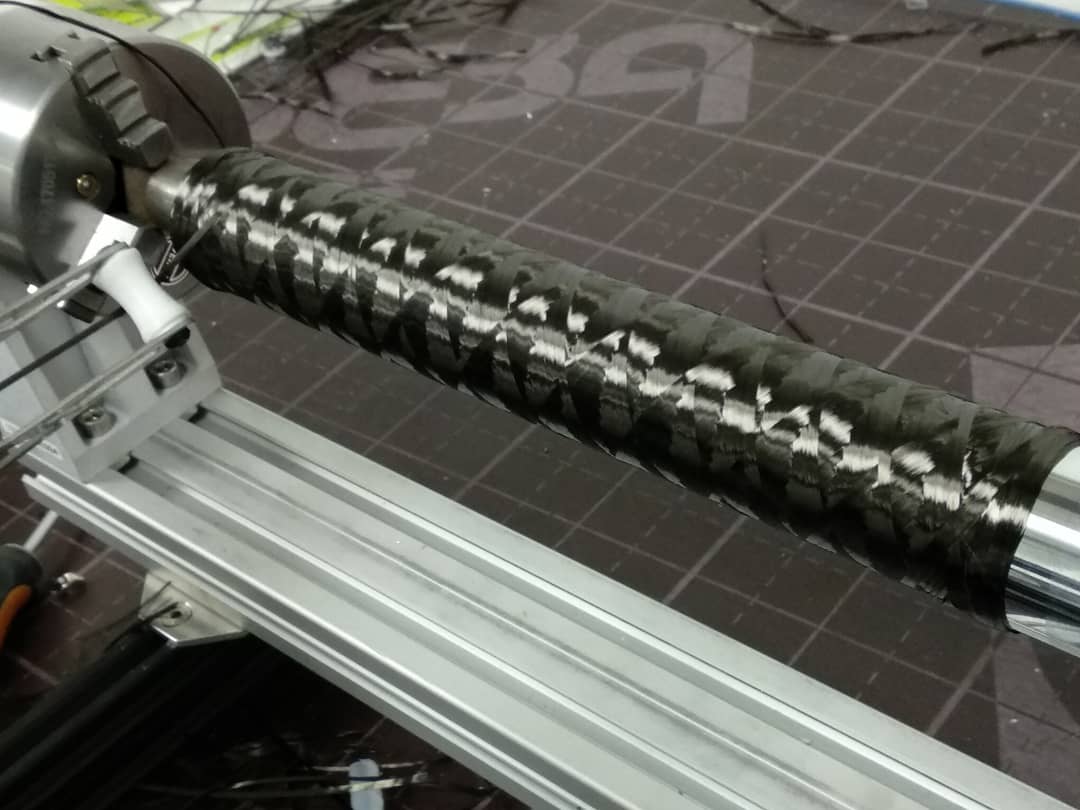

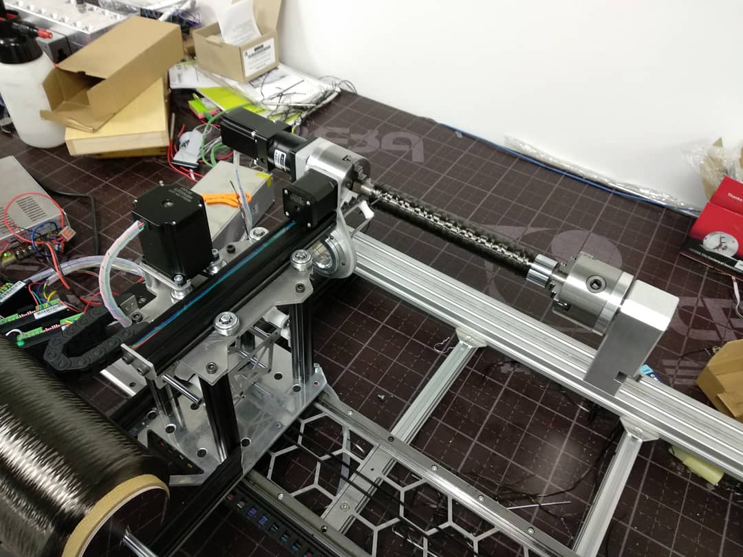

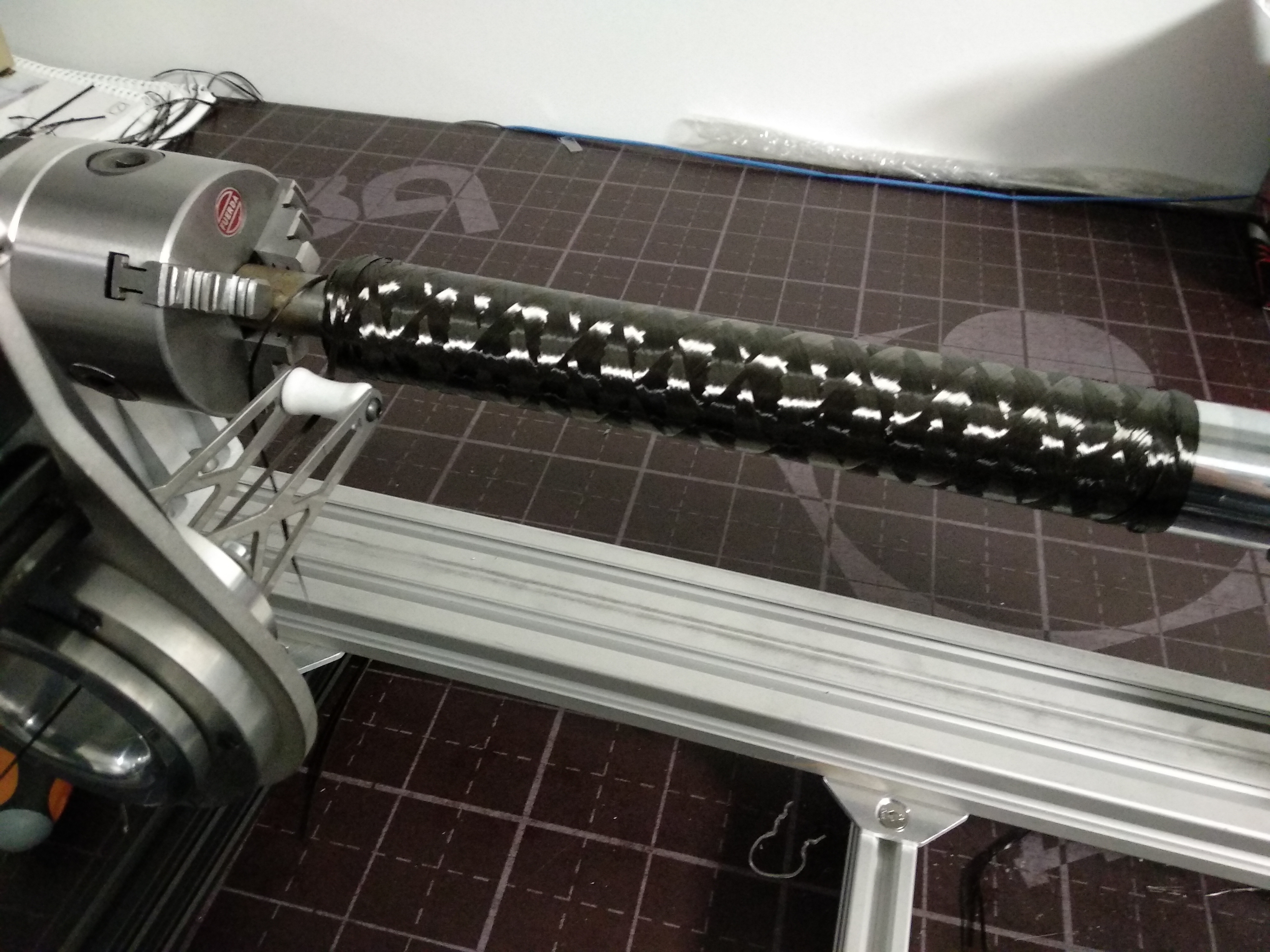

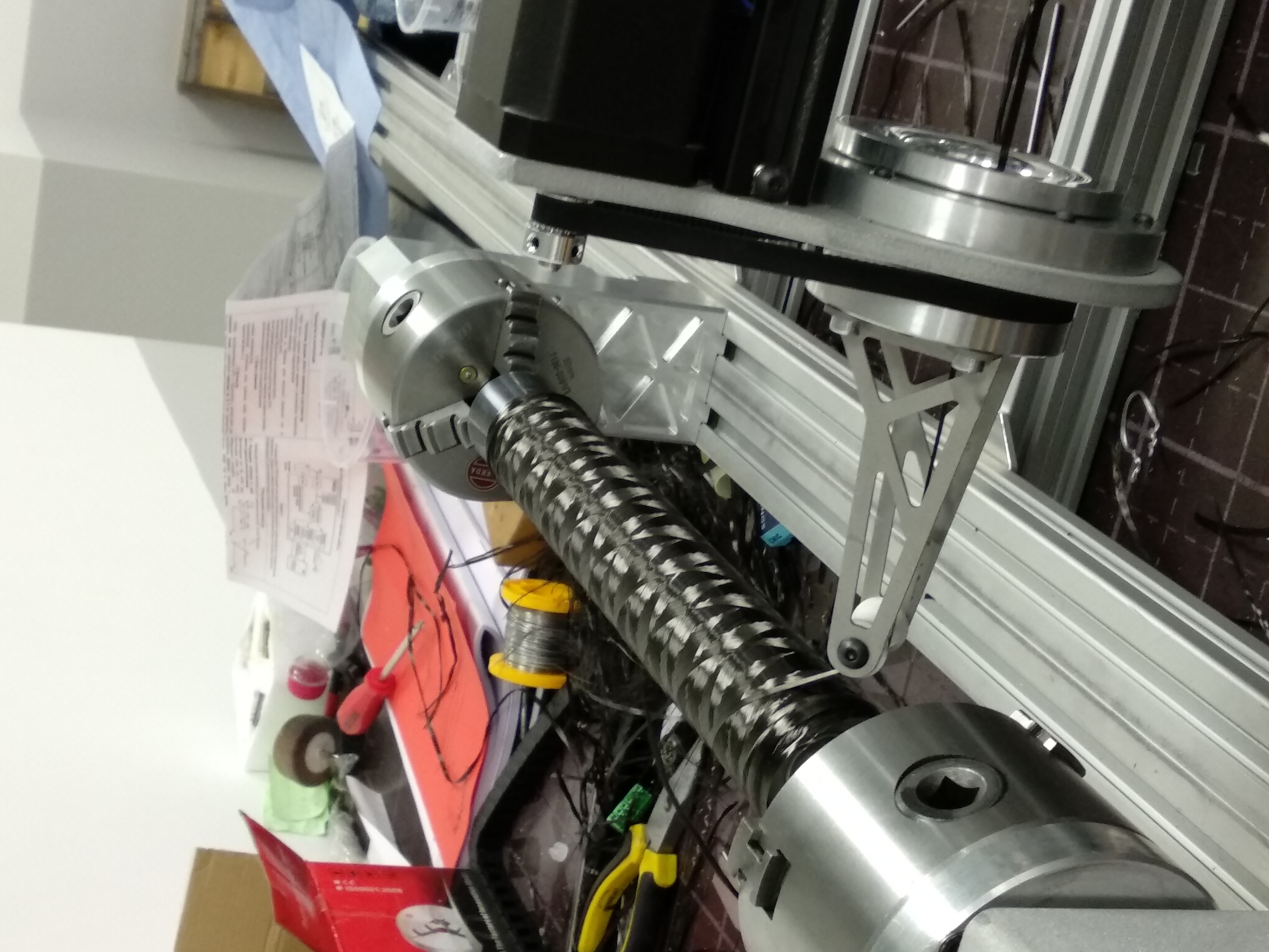

Пока мой фрезерный доукомплектования и переделывается ( да, принято волевое решение переделать все кардинально), появилась потребность в изготовлении карбоновых трубок разных сечений и разных торцов, в частности сферических.
Беглопо оглядев рынок, понял что под мои потребности нет ничего подходящего, либо имеющееся шокирует ценой. Не долго думая решился собрать свой
Извиняюсь пока за скудное описание, пишу с телефона, как буду с компа распишу отдельно и сниму обзор

Продолжаю эксперименты

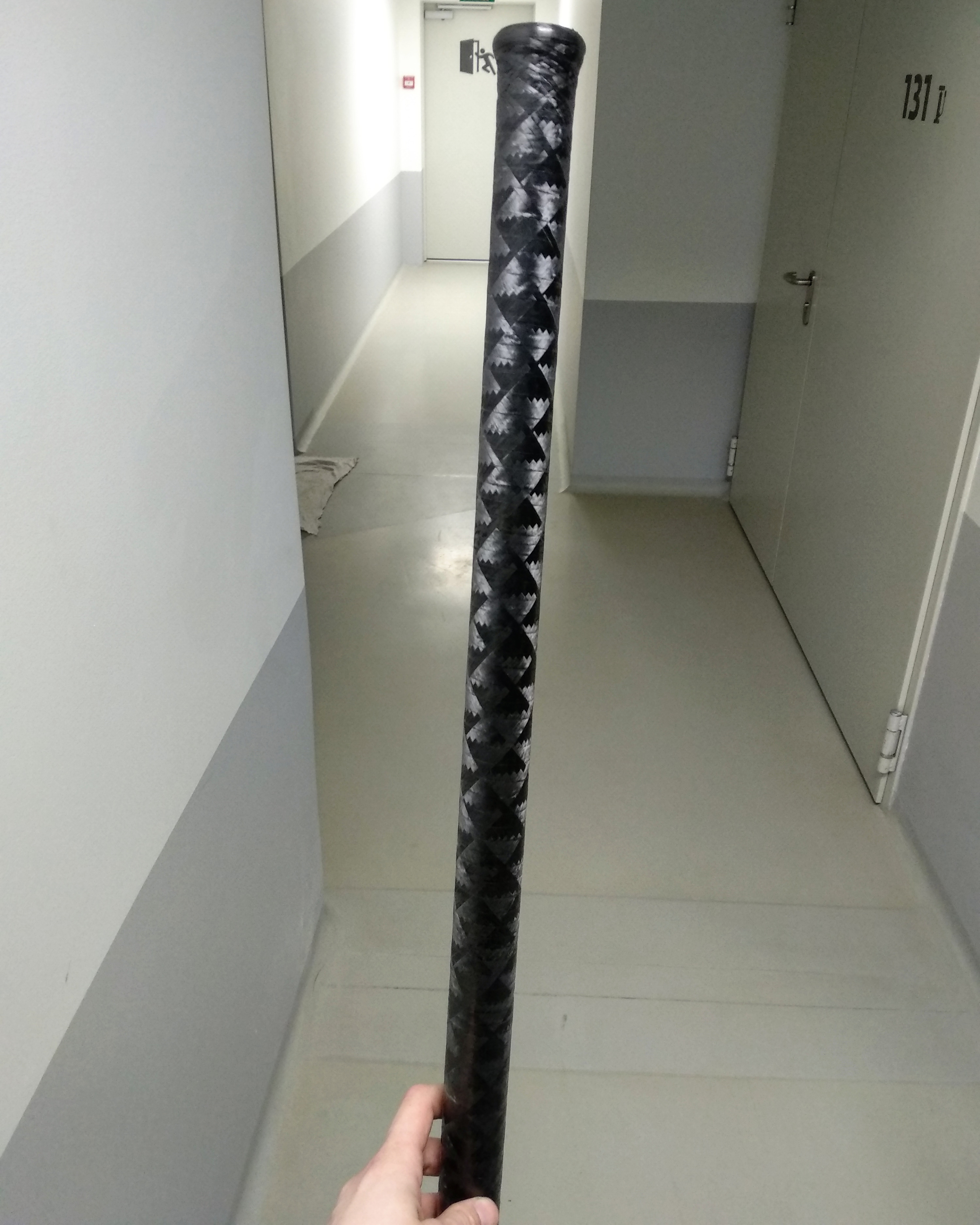

Намотал трубочку для велосипеда
IMG_20171228_212931_784.jpg (9670 просмотров) <a class='original' href='./download/file.php?id=127926&mode=view' target=_blank>Загрузить оригинал (1.41 МБ)</a>
В шоке от жёсткости и лёгкости, вес 100 и это без опилены черновых концов!

прикольный агрегатик вышел , что за софт для намотки используешь?
Yarrr
Сообщения: 496
Зарегистрирован: 17 дек 2015, 19:58
Репутация: 723
Настоящее имя: Ярослав
Re: Намоточный филамента 4оси
Сообщение Yarrr »
niksooon писал(а):прикольный агрегатик вышел , что за софт для намотки используешь?
На mycnc плате пока работает
А для намотки в джикодах пишу

А как оправка устроена и из чего? Как происходит снятие? Длина вон какая большая.

sashaK писал(а):А как оправка устроена и из чего? Как происходит снятие? Длина вон какая большая.
Экстрактор, давит в торец карбона, плюс холодильник
Из-за разного ктр снимается легко
Оправки стальные полированные штоки амортизаторов, использую их ТК есть)а мотать можно на что угодно)
