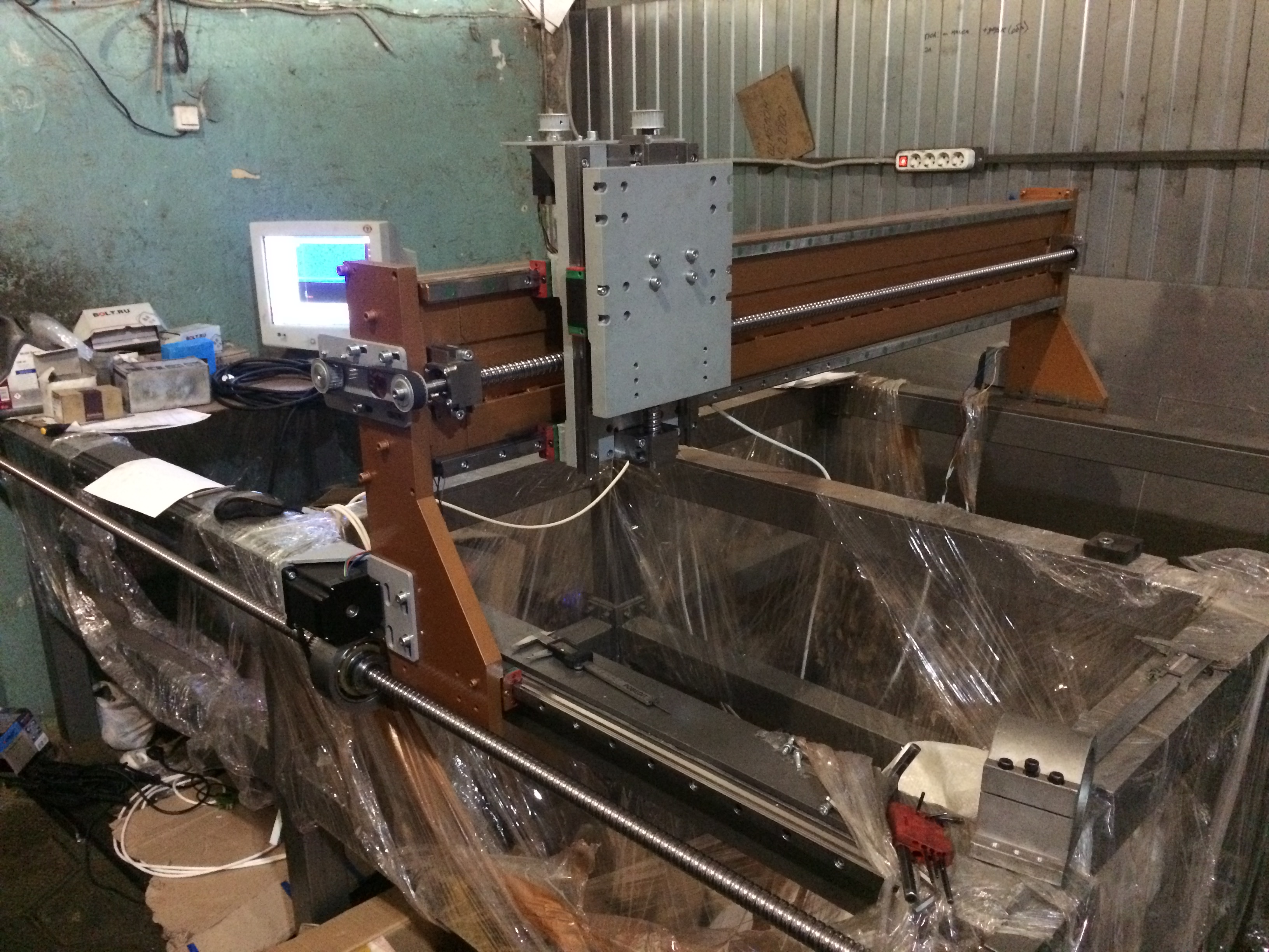

Вот фото станка на швп. Размер поля 4*2 метра, винты 30 диаметр шаг 30. Так на них гайки расходный материал. Реально больше года не ходят.
Скорость свободного перемещения 22м/мин. Вес станка 5 тонн. Вес портала 750 кг. Предназначен для раскроя пластика и фанеры. НЕ ДЛЯ МАТРИЦ!!!
А о чем вы говорите? О китайских швп 16-20 типоразмера? Смешно, ей богу....

Очеь смешно, где было сказано про швп 1620, и судя по всему это еще и на шаговиках. Если делать то нормально, нормальное швп + сервыи проблем не будет

Дёргать такую тушу тудым сюдым на подаче 22 м/мин - это, канеш, не каждый винтик с гаечкой сможет. Интересно какими фрезами идёт раскрой.. 20мм? :hehehe:

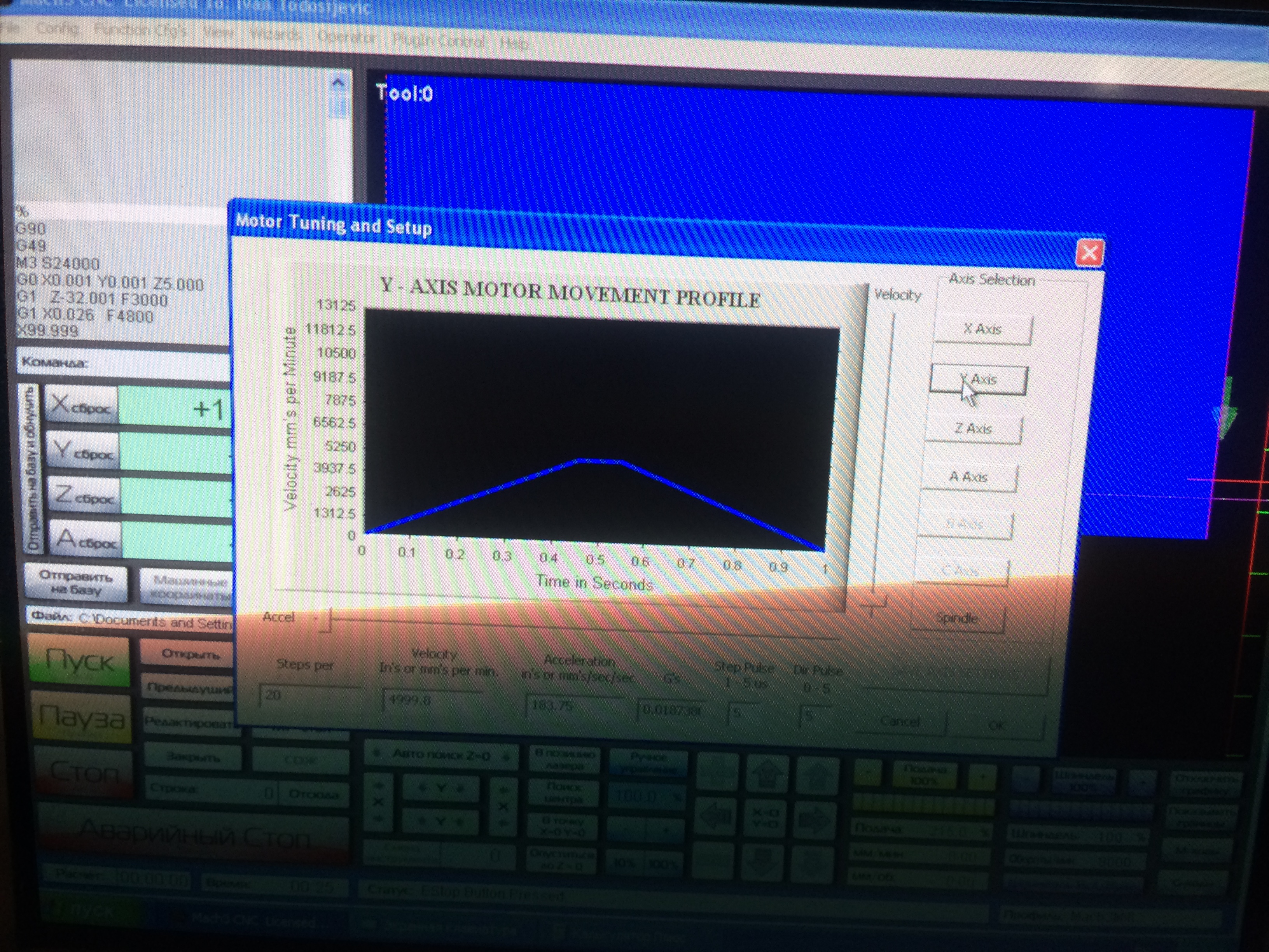

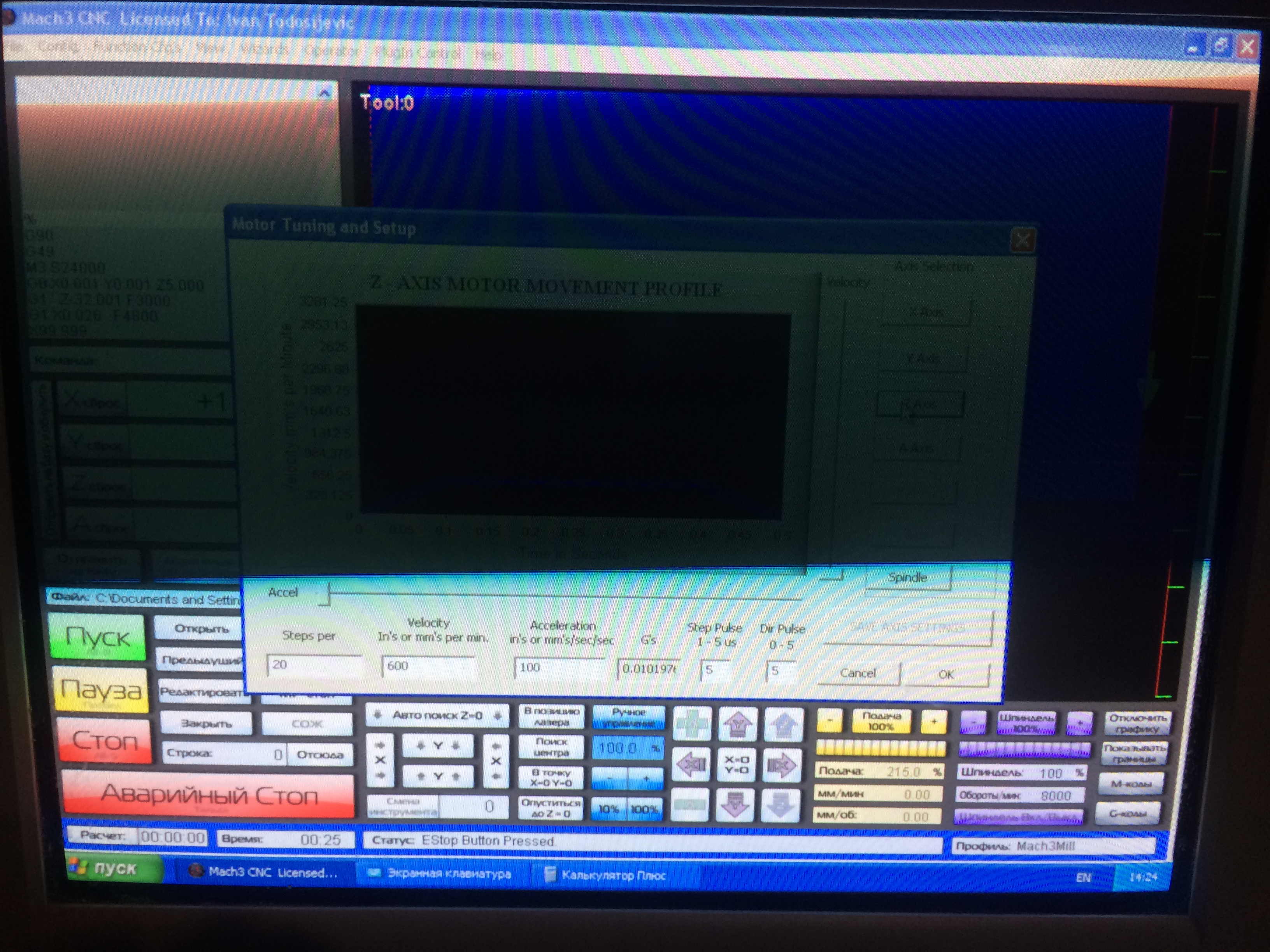

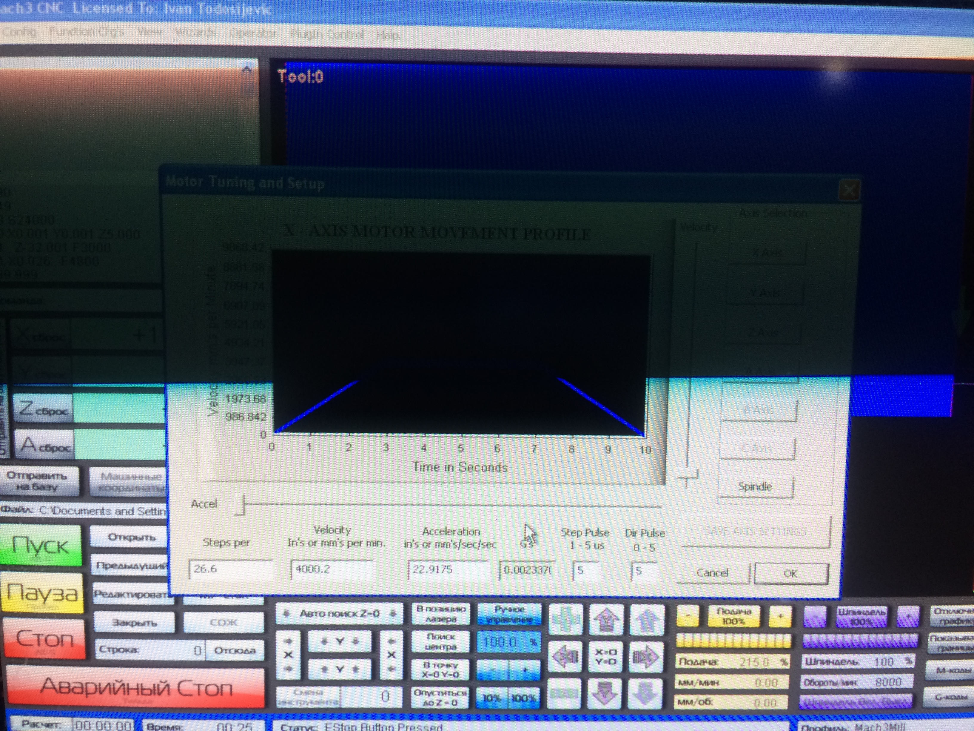

Сейчас у меня такой вопрос: не получается настроить микрошаг, на плате (StepMaster) устанавливаю делитель, на драйверах (DM542) соответственно тоже, а по факту это не работает, настройки числа импульсов на мм в матче3 не соответствуют реальном перемещению осей. Все передачи в основном 1:1, кроме оси Х.
