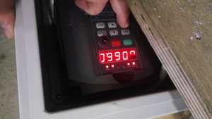

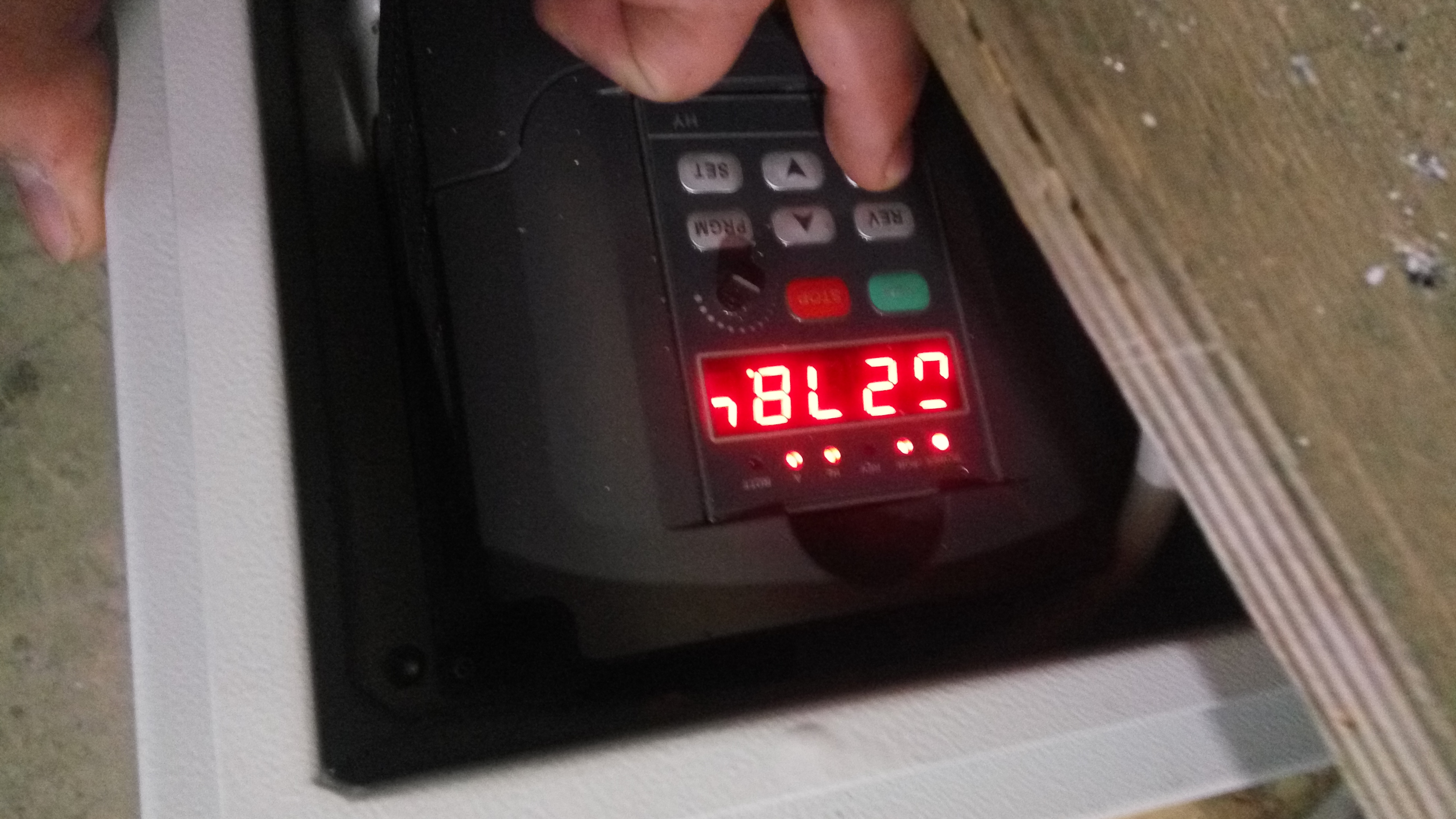

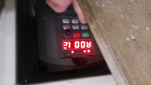

Сообщение inFamous »
вот что получается на 6000, это нормально?
IMG_20180305_112059.jpg (4108 просмотров) <a class='original' href='./download/file.php?id=133856&mode=view' target=_blank>Загрузить оригинал (2.35 МБ)</a>
IMG_20180305_112103.jpg (4108 просмотров) <a class='original' href='./download/file.php?id=133857&mode=view' target=_blank>Загрузить оригинал (2.38 МБ)</a>
IMG_20180305_112113.jpg (4108 просмотров) <a class='original' href='./download/file.php?id=133858&mode=view' target=_blank>Загрузить оригинал (2.35 МБ)</a>

Отвечу сам себе. Один параметр, благодаря которому что контроллер сходил с ума, что инвертор поргревался как машина перед гонками
Скопирую:
PD041 - установка несущей частоты ШИМ. Очень интересный параметр, о котором на форумах ничего не сказано. Может принимать знаначения от 0 до 15.
С возрастанием несущей частоты заметно уменьшается уровень шума работы двигателя (выставьте сначала значение 1, после проверки работы выставьте 15 и услышите разницу), увеличиваются помехи и нагрев ПЧ. Однако следует обратить внимание на то, что номинальный выходной ток привода будет уменьшаться.
У меня два таких инвертора. один я купил позже, чем тот, который грелся. Так вот, заводская настройка у греющегося - 10(!)
У холодного - 3. Помехи ушли, и нагрев тоже.
