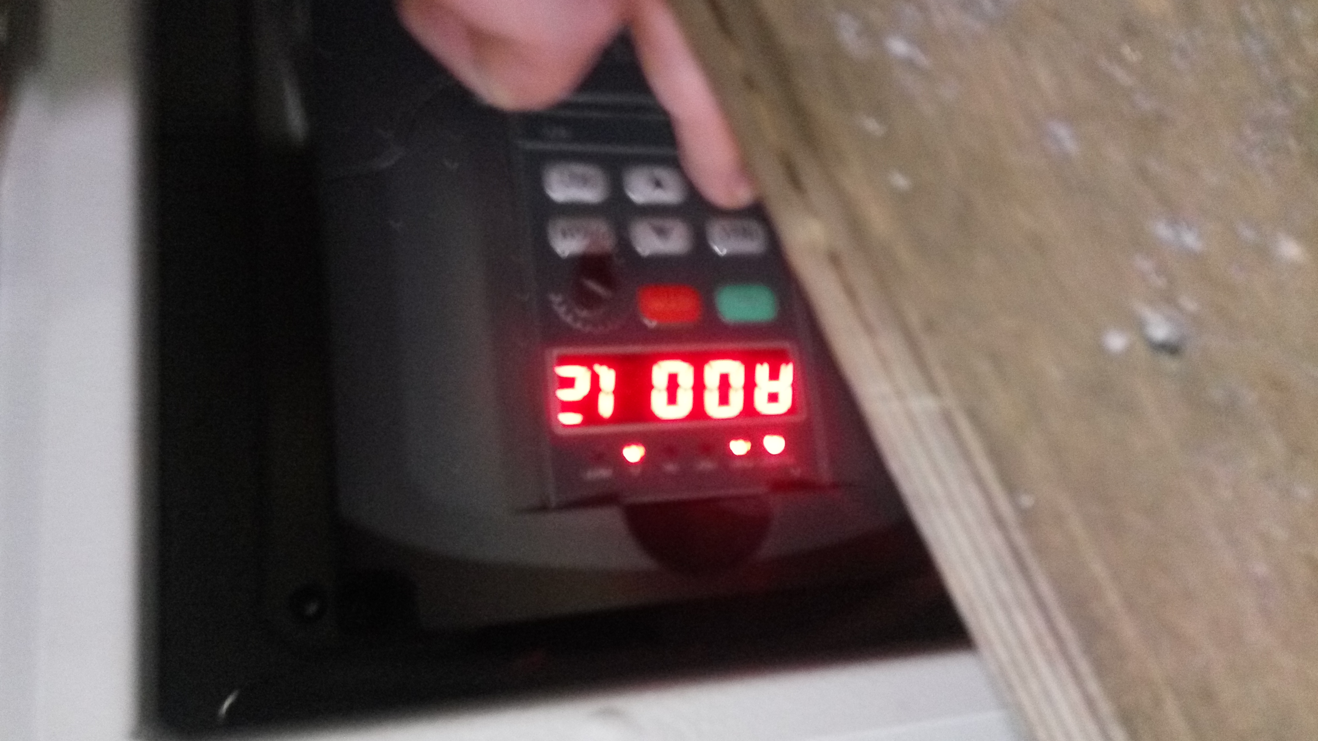

Привезли мне с перемотки шпиндель 2.2 кВт, поставил работать с частотником со старыми настройками. В итоге случилось невероятное - стал греться частотник, и уходить в защиту по перегреву после 2-3 часов работы на 14 тысячах оборотов. Так то он стоит в закрытом шкафу, и раньше было тип-топ, а теперь что? Пилить отверстия для вентиляции - это разбирать весь шкаф, нафиг надо, мб подкрутить ток/напряжение в частотнике?

Скорее всего перемотали не тем проводом, соответственно и количество витков не то. Если стал греться, то сечение обмоточного увеличили.

Если сечение обмоточного провода увеличили, то ток надо больший выставлять. Скорее всего сделали из 2.2кВт двигатель на 3кВт по потребляемой мощности.
Re: Греется инвертор
nevkon писал(а): Скорее всего сделали из 2.2кВт двигатель на 3кВт по потребляемой мощности
Не факт. Толще провод/больше ток, это с одной стороны. Толще провод/меньше витков с другой. По отношению к магнитному потоку одно в числителе, другое в знаменателе. Какой выйдет результат можно только догадываться. Может при той же мощности получиться низковольтный двигатель, т.е. напруга ниже, ток больше. А могли и тем же поводом витков не доложить.
Короче рампу V/f в частотнике вниз спустить нужно, этого может хватить.
Попробуй указать в настройках двигателя меньшее напряжение. Вольт на 20 и смотри что с нагревом и мощностью будет...

заметил, что греется шпиндель на обмотках, т.е. он теплый под охлаждением, градусов 30, именно посередине, подшипники холодные.

вот что получается на 6000, это нормально?

Отвечу сам себе. Один параметр, благодаря которому что контроллер сходил с ума, что инвертор поргревался как машина перед гонками
Скопирую:
PD041 - установка несущей частоты ШИМ. Очень интересный параметр, о котором на форумах ничего не сказано. Может принимать знаначения от 0 до 15.
С возрастанием несущей частоты заметно уменьшается уровень шума работы двигателя (выставьте сначала значение 1, после проверки работы выставьте 15 и услышите разницу), увеличиваются помехи и нагрев ПЧ. Однако следует обратить внимание на то, что номинальный выходной ток привода будет уменьшаться.
У меня два таких инвертора. один я купил позже, чем тот, который грелся. Так вот, заводская настройка у греющегося - 10(!)
У холодного - 3. Помехи ушли, и нагрев тоже.

Все верно. Полевой транзистор не успевает открываться/закрываться полностью при высокой частоте ШИМ - 10кГц (вернее успевает, но переходных процессов в единицу времени больше при высоких частотах, именно при них в основном греется полевой транзистор). Соответственно уменьшив частоту ШИМ вы облегчили жизнь полевому транзистору. А вот поддержание синуса стало хуже - формирующие импульсы уменьшились в количестве. Отсюда и увеличившийся шум обмоток.
