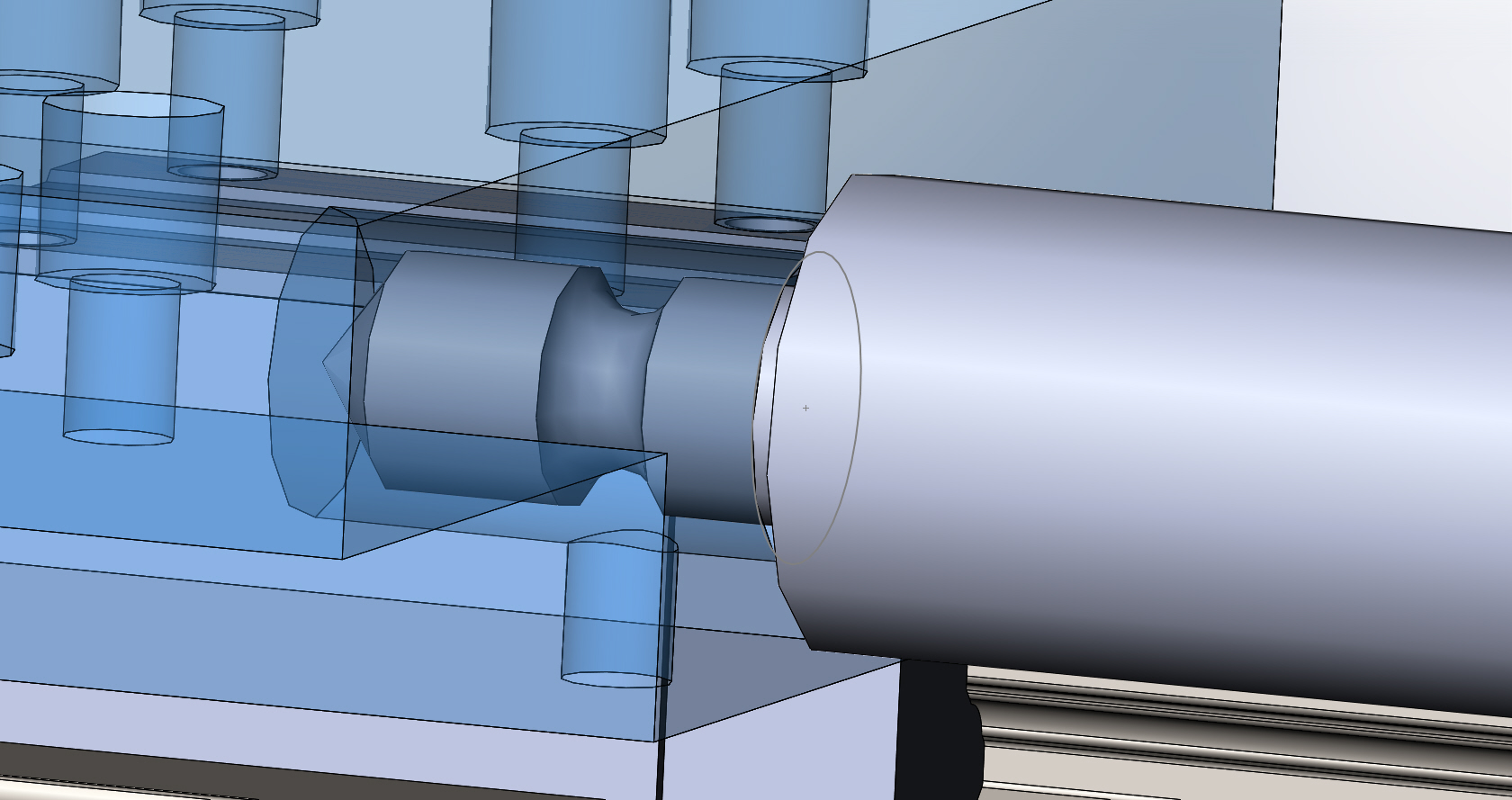

А как винт с подвижной губкой связать?

Полупрозрачная сборка. Скриншот узла.
Сборка_версия на рельсах_вал.JPG (9683 просмотра) <a class='original' href='./download/file.php?id=133439&sid=0435cf2f6c48c57883fa3cfa432909fd&mode=view' target=_blank>Загрузить оригинал (392.53 КБ)</a>

Понятно, все гениальное просто. Спасибо за пояснения! :-)

В следующей версии, если созрею :-)) подниму винт на 5-6 мм. Тогда отжим можно свести к микронам.
А сделать автоматизированный прижим .. наверное можно, только пальцы поберечь, если упаси Господь туда пальчик попадёт при включении подачи, то будет очень больно.
В приведённой конструкции тисков очень важно точно подогнать высоту подвижной губки, чтобы она без зазора, но с лёгким натягом, лежала на рельсах.
Если таковое обеспечить, то прижатие заготовки фрезой не приводит к провалу подвижной губки => высота детали не уходит.

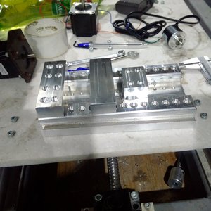

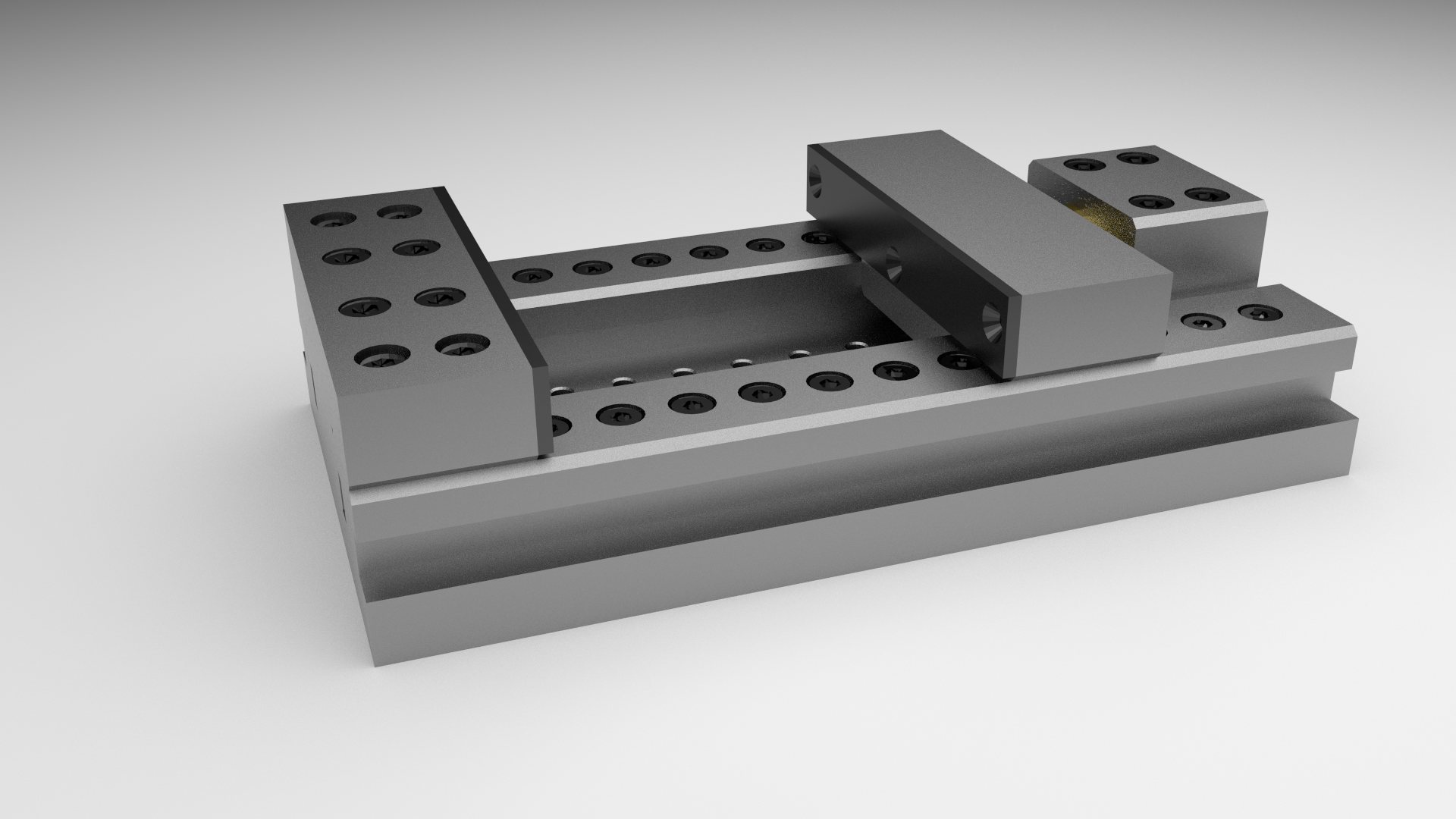

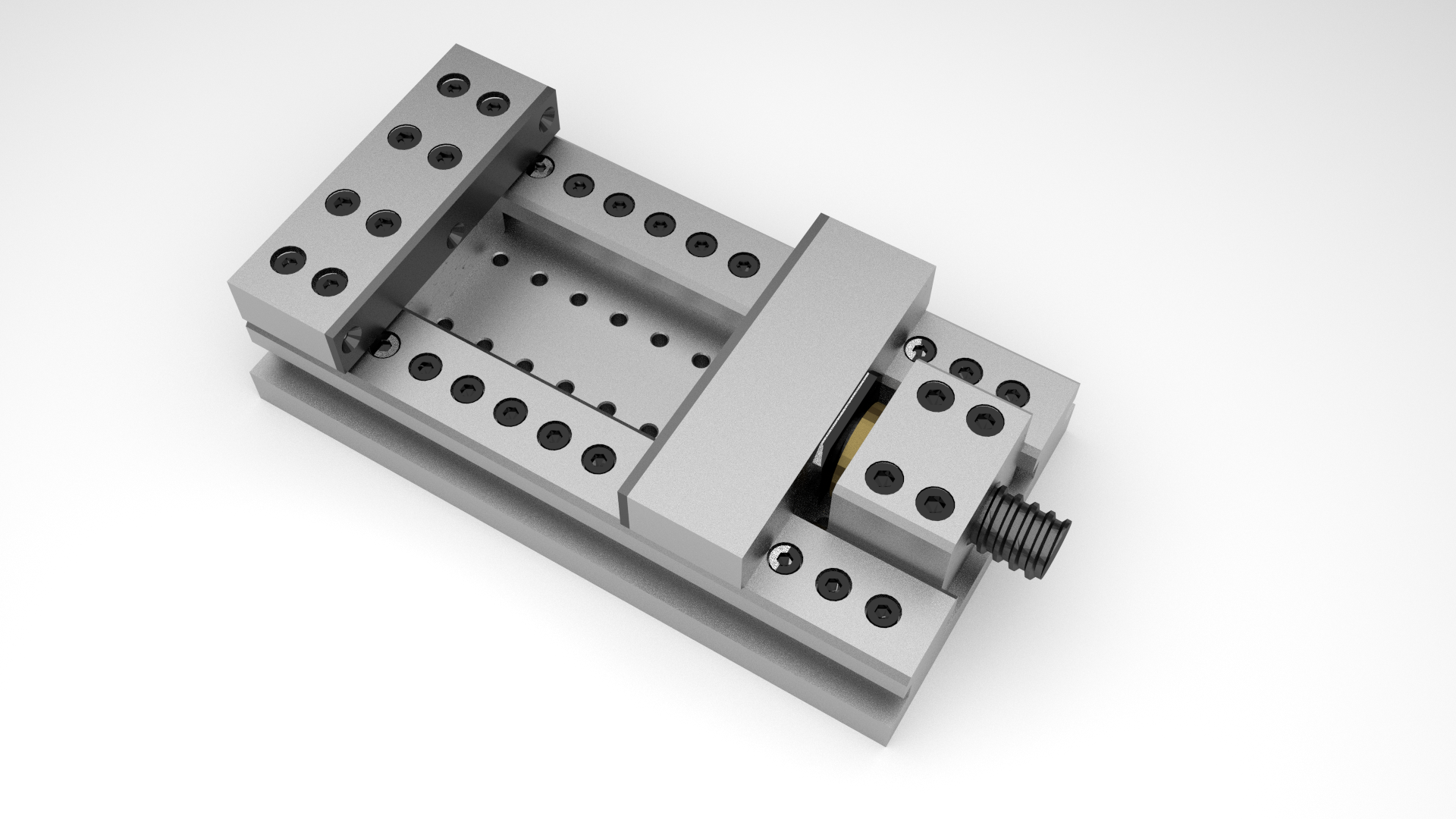

Сообщение antoxa-kylibin »
Я вот тут на досуге покумекал с тисками, кое-что придумал...Пока на стадии изготовления, еще в металле не реализовал пока. Но со временем доделаю (по крайней мере хотелось бы). Сразу скажу, что этот вариант конструкции рассчитан на то, что есть доступ к ЧПУ, либо свой ЧПУ станок. Можно и на обычном конечно сделать, чертежи только нужно накрапать. Чертежей пока нет, только модели. Кому интересно обсуждаем такой вариант конструкции.
Немного отрендерил (9407 просмотров) <a class='original' href='./download/file.php?id=134287&sid=0435cf2f6c48c57883fa3cfa432909fd&mode=view' target=_blank>Загрузить оригинал (1.51 МБ)</a>
Немного отрендерил
2.png (9407 просмотров) <a class='original' href='./download/file.php?id=134289&sid=0435cf2f6c48c57883fa3cfa432909fd&mode=view' target=_blank>Загрузить оригинал (1.36 МБ)</a>

Сообщение aegis »
antoxa-kylibin, что-то там один сплошной болт на направляйках... грязь и стружка в ямках забьется и будет весело...
нікому нічого не нав'язую.
antoxa-kylibin
Сообщения: 708
Репутация: 107
Настоящее имя: Антон
Откуда: г. Воронеж
Re: Тиски станочные своими руками.
Пылесос в руки и вперед. Заводские тиски когда забиваются стружкой плохо двигаются...Просто резать Т образные пазы, не весело на хоббийных станках, да и под такой паз фреза уже будет большая, шпиндель 2,2 квт уже не прокатит :-), поэтому решил отойти от этой технологии.

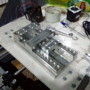

Вот я с таких и рисовал, только не 1:1, а немного упростил конструкцию
antoxa-kylibin
Сообщения: 708
Репутация: 107
Откуда: г. Воронеж
Такая штука вырисовывается....
IMG_20181110_164949.jpg (8243 просмотра) <a class='original' href='./download/file.php?id=151242&sid=0435cf2f6c48c57883fa3cfa432909fd&mode=view' target=_blank>Загрузить оригинал (1.41 МБ)</a>
IMG_20181110_164957.jpg (8243 просмотра) <a class='original' href='./download/file.php?id=151243&sid=0435cf2f6c48c57883fa3cfa432909fd&mode=view' target=_blank>Загрузить оригинал (1.54 МБ)</a>
aegis
Сообщения: 3115
Репутация: 1810
Настоящее имя: Михайло
Сообщение aegis »
antoxa-kylibin, я уже представляю сколько времени вы будете стружку из дырочек в направляющих выковыривать... ну и материал тисков дюраль? как пара трения и вообще для данного изделия неахти

aegis писал(а):будете стружку из дырочек в направляющих выковыривать
А пылесосом не? :)
antoxa-kylibin
Сообщения: 708
Репутация: 107
Откуда: г. Воронеж
Про пылесос согласен...на счёт того что дюраль...ну извиняйте, пока в силу своих возможностей делаю. Сталь мне пока не доступна к обработке. На губки будут накладные пластины из стали, остальное дюраль....есть мысли что все таки работать должно, как долго посмотрим.
