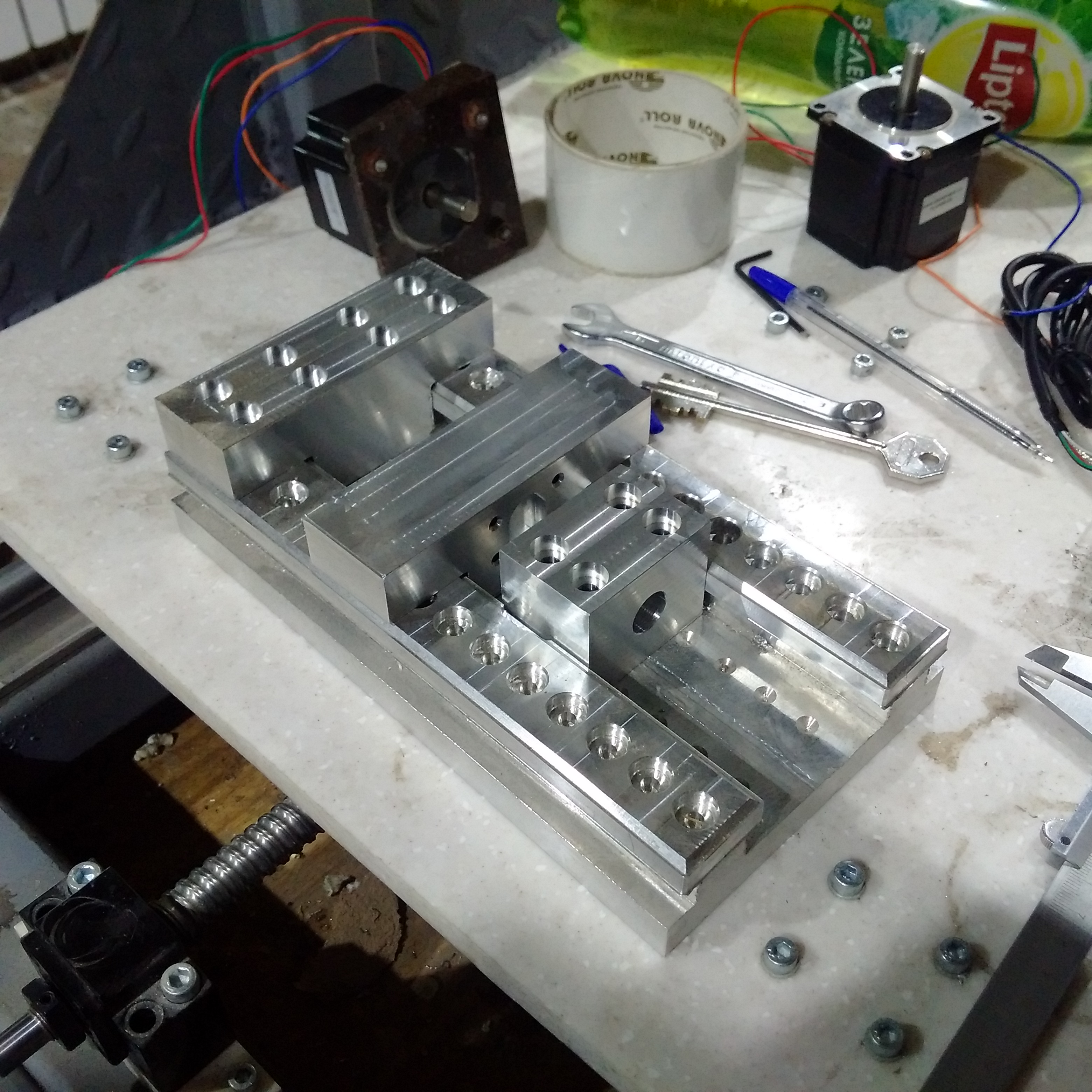

Я вот тут на досуге покумекал с тисками, кое-что придумал...Пока на стадии изготовления, еще в металле не реализовал пока. Но со временем доделаю (по крайней мере хотелось бы). Сразу скажу, что этот вариант конструкции рассчитан на то, что есть доступ к ЧПУ, либо свой ЧПУ станок. Можно и на обычном конечно сделать, чертежи только нужно накрапать. Чертежей пока нет, только модели. Кому интересно обсуждаем такой вариант конструкции.

antoxa-kylibin, что-то там один сплошной болт на направляйках... грязь и стружка в ямках забьется и будет весело...

Пылесос в руки и вперед. Заводские тиски когда забиваются стружкой плохо двигаются...Просто резать Т образные пазы, не весело на хоббийных станках, да и под такой паз фреза уже будет большая, шпиндель 2,2 квт уже не прокатит :-), поэтому решил отойти от этой технологии.

Такая штука вырисовывается....
IMG_20181110_164949.jpg (7914 просмотров) <a class='original' href='./download/file.php?id=151242&mode=view' target=_blank>Загрузить оригинал (1.41 МБ)</a>
IMG_20181110_164957.jpg (7914 просмотров) <a class='original' href='./download/file.php?id=151243&mode=view' target=_blank>Загрузить оригинал (1.54 МБ)</a>

antoxa-kylibin, я уже представляю сколько времени вы будете стружку из дырочек в направляющих выковыривать... ну и материал тисков дюраль? как пара трения и вообще для данного изделия неахти

aegis писал(а):будете стружку из дырочек в направляющих выковыривать
А пылесосом не? :)

Про пылесос согласен...на счёт того что дюраль...ну извиняйте, пока в силу своих возможностей делаю. Сталь мне пока не доступна к обработке. На губки будут накладные пластины из стали, остальное дюраль....есть мысли что все таки работать должно, как долго посмотрим.
