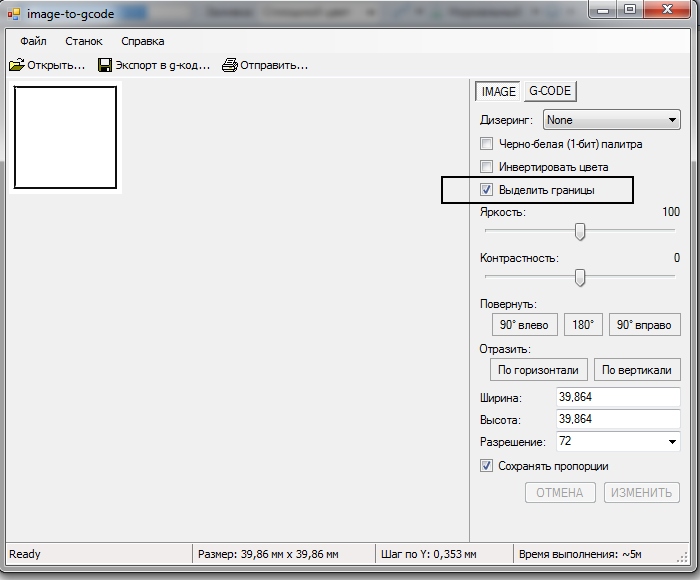

https://youtu.be/Qv6E1JUuxuo подскажите как правильно гравировать по вектору, в настройках выставлен режим лазера
Безымянный.jpg (4757 просмотров) <a class='original' href='./download/file.php?id=134160&mode=view' target=_blank>Загрузить оригинал (94 КБ)</a>

Tytanham0n писал(а):https://youtu.be/Qv6E1JUuxuo подскажите как правильно гравировать по вектору, в настройках выставлен режим лазера
Скачай программу Inkscape 9.1 , и на первой странице линк на облако там есть плагин , его Артур подправил чтобы подходил для контроллера, видео на Ютубе полно как пользоваться.

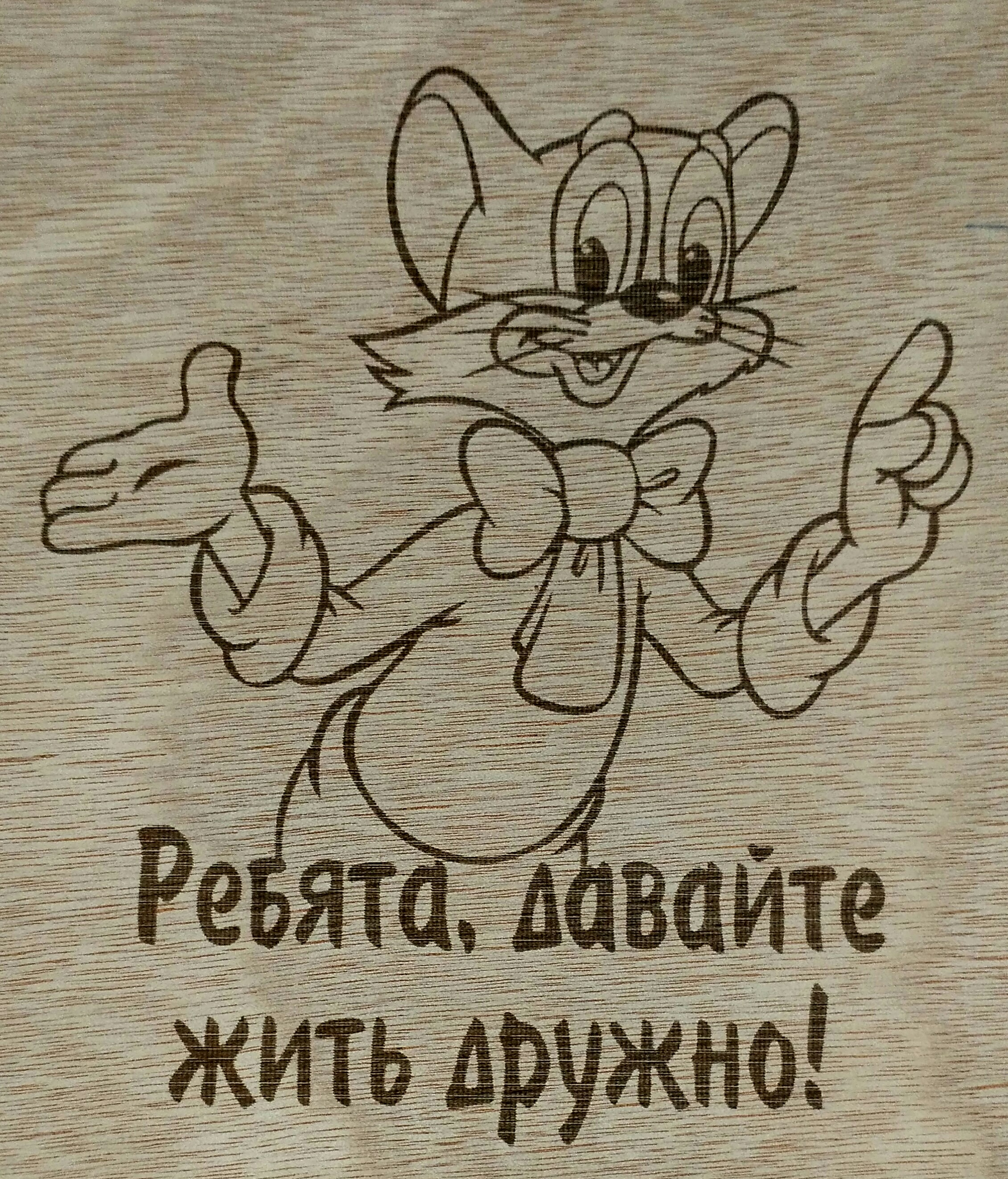

Небольшое видео как выжигать или гравировать по вектору с помощью бесплатного софта - https://cloud.mail.ru/public/Kick/i3KpiUKnb
