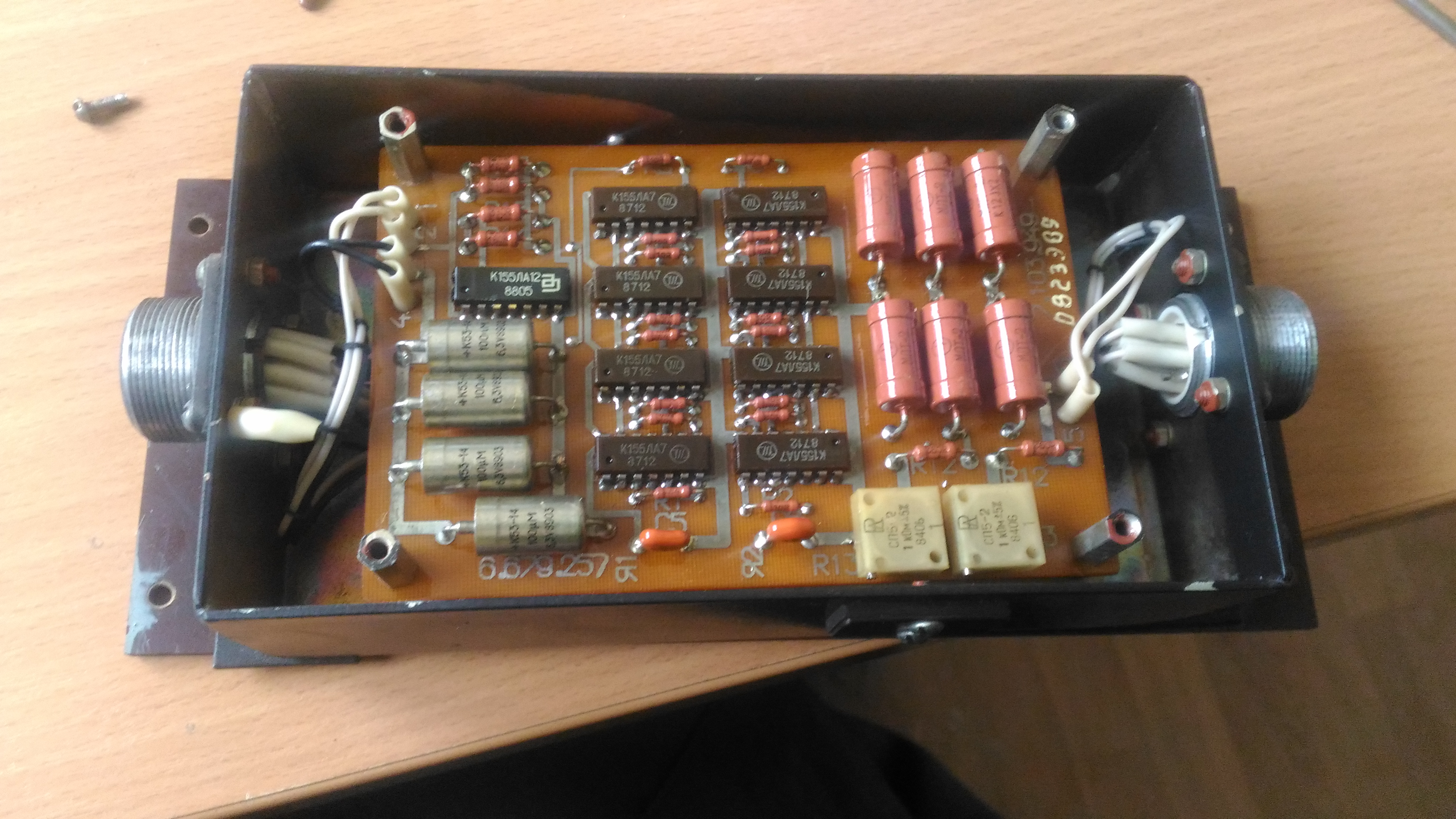

Всем привет, в процессе модернизации станка стм-100 обратил внимание на данные блоки. Изначально к ним подключались индуктосины и ВТМы, безумно похожи преобразователи сигнала резольверов и индуктосинов современные марки a560... Собственно вопрос - может кто знает что это ?
Раньше думал что это часть самих индуктосинов.... Но уж больно похожи они на цап.

Ничего похожего на ЦАП там нет.

Может я не правильно выразился - а похожего на преобразования сигнала индуктосина в TTL ?
Re: Помогоите определить преобразователь
Вполне возможно, на компаратор слегка похоже... Вход справа?
Без фотки обратной стороны дальше гадать нет смысла.

Пока не знаю, но почитав про микросхему к155ла7 - она по описанию "Назанчение и-не" технология ттл.
Вход с одной стороны pc мама, с другой папа.
Плат внутри 2 - точно такая же вторая плата, как бы 2 одинаковые абсолютно платы соединили проводами (То что на фото- под ней еще одна такая же плата, теже микрухи, конденсаторы, может разве что ёмкость и сопротивление резисторов разные)
Укажите пожалуйста что сфотографировать и я сейчас сфоткаю - не совсем из вешго сообщения понял что нужно для дальнейшего определения.
Если будет фото обратной стороны этой платы, то можно будет попробовать восстановить схему и понять назначение.
Вид строго сверху тоже не помешал-бы.

Вот оба вида строго сверху.
Их там 2, полностью идентичных...

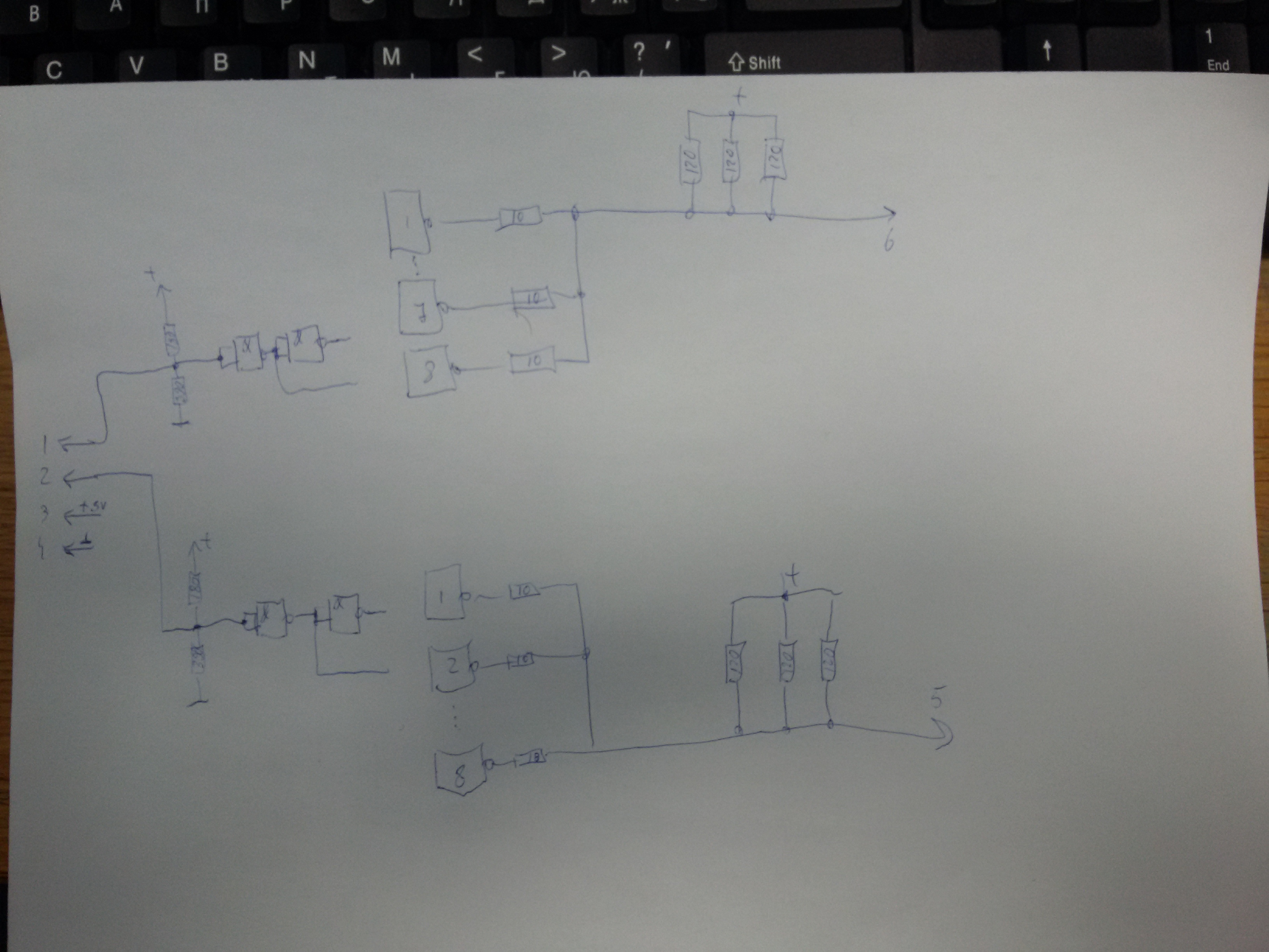

На входе и выходе TTL уровни, но выход довольно мощный...
20180305_151311.jpg (1918 просмотров) <a class='original' href='./download/file.php?id=133831&mode=view' target=_blank>Загрузить оригинал (1.61 МБ)</a>
Связи между половинками не видно, они под микросхемами. Полагаю там просто блокировка от одновременного присутствия активных сигналов на обоих входах.

Если есть выход ттл то похоже действительно преобразователь выхода индуктосина(или резольвера) в ттл... Другого объяснения зачем в него втыкался индуктосин, а в другие блоки втм я не вижу.
