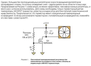

Есть в наличии импульсный 24В 10А, но кулер шумит жутко.. Подшипники в нём заменил, набил смазкой - стало тише, но всё-равно.. шумно в режиме простоя..

А не проще заменить вентилятор в импульснике на менее шумный? :hehehe:
На худой конец, вольтаж вентилятору занизить многооборотным резистором.

MX_Master писал(а):А не проще заменить вентилятор в импульснике на менее шумный? :hehehe:

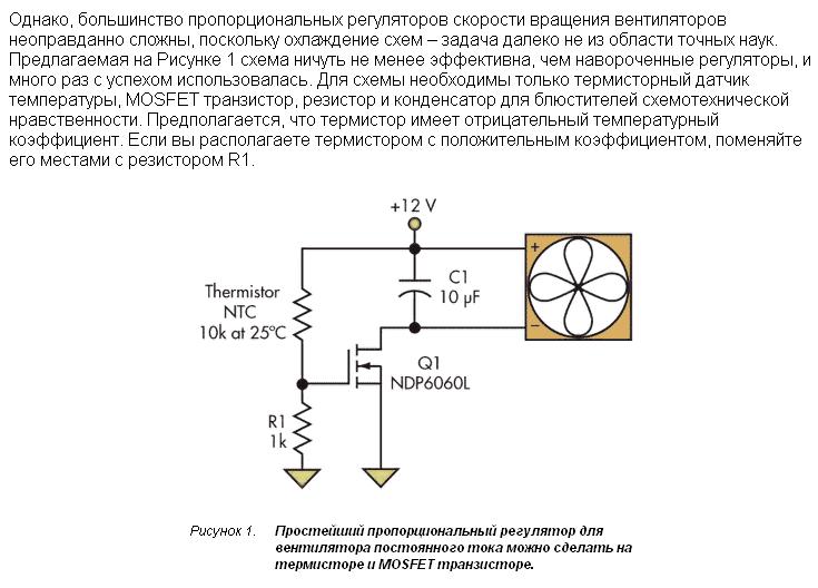

+1. Или сделать управление вентирятором при нагреве БП. Схема элементарна, на одном транзисторе. Типа этой

xvovanx писал(а):+1. Или сделать управление вентирятором при нагреве БП. Схема элементарна, на одном транзисторе. Типа этой
или купить БП, который УЖЕ имеет данную цепочку ;) например те-же МанВэлы все идут с "терморегулируемыми" вентиляторами - термистор прицеплен либо к ближайшему радиатору, либо к выходному дросселю.
