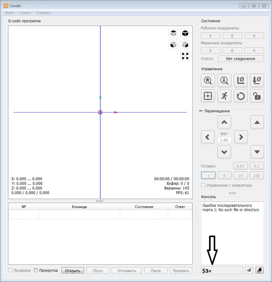

Подскажите если поменять полярность питания на плату управления станком что будет. Запустил grblControl и по всем осям двигается на оборот нажимаю в вверх двигается вниз так вот если поменять полярность от блока питания на плату управления короче плата не сгорит кто нибудь знает?

В лучшем случае не заработает. Инвертировать направление можно в настройках grblControl ($3) http://instrumentotvet.ru/grbl-0-9j-perevod/niko69 писал(а):Подскажите если поменять полярность питания на плату управления станком что будет. Запустил grblControl и по всем осям двигается на оборот нажимаю в вверх двигается вниз так вот если поменять полярность от блока питания на плату управления короче плата не сгорит кто нибудь знает?
или переключением одной из обмоток двигателя.

У меня не получается увидеть grbl-подсказку то есть куда вводить $$?

niko69 писал(а):У меня не получается увидеть grbl-подсказку то есть куда вводить $$?

Аааа спасибо здоровья вам.
