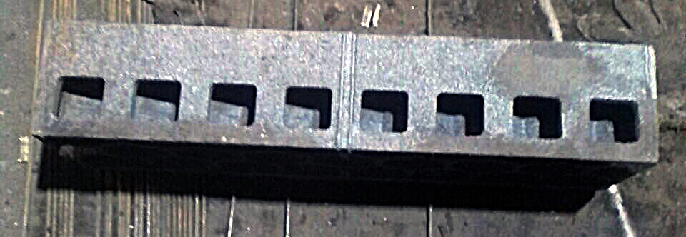

Скинули ещё несколько фоток с литейки. Фотки не чёткие, но отливки мне нравятся - они не дугой и очень хорошо вычищены соты от нагара.
28555256_1649649145116055_173402100_o.jpg (3863 просмотра) <a class='original' href='./download/file.php?id=133588&mode=view' target=_blank>Загрузить оригинал (193.11 КБ)</a>
28580493_1649649168449386_766783434_o.jpg (3863 просмотра) <a class='original' href='./download/file.php?id=133589&mode=view' target=_blank>Загрузить оригинал (345.83 КБ)</a>
28584026_1649649278449375_1336782417_o.jpg (3863 просмотра) <a class='original' href='./download/file.php?id=133590&mode=view' target=_blank>Загрузить оригинал (347.94 КБ)</a>
28584527_1649649235116046_1548896117_o.jpg (3863 просмотра) <a class='original' href='./download/file.php?id=133591&mode=view' target=_blank>Загрузить оригинал (279.1 КБ)</a>
Эпопея продолжается. Часть отливок запороли, но пока не известно какие детали и как они будут делать модели для переделки...

Если не секрет, во сколько обошлось это удовольствие (не считая доставку) и как долго делали ?
Дрюня
Сообщения: 1986
Репутация: 1504
Откуда: Днепр
Re: Мой второй станочек. Портальник - ФЕНИКС
Сообщение Дрюня »
Taganrog писал(а):Если не секрет, во сколько обошлось это удовольствие (не считая доставку) и как долго делали ?
По стоимости это не мой секрет, работа ещё не окончена, да и во всех регионах цены разные.
Когда я свой делал 1,3$ за литьё кг было + термичка, пескоструйка, работа перфоратором.
Здесь отлили и обработали дробеструем...
john1987887
Сообщения: 3063
Репутация: 1802
Сообщение john1987887 »
У меня 200 р за кг, льют месяц.
