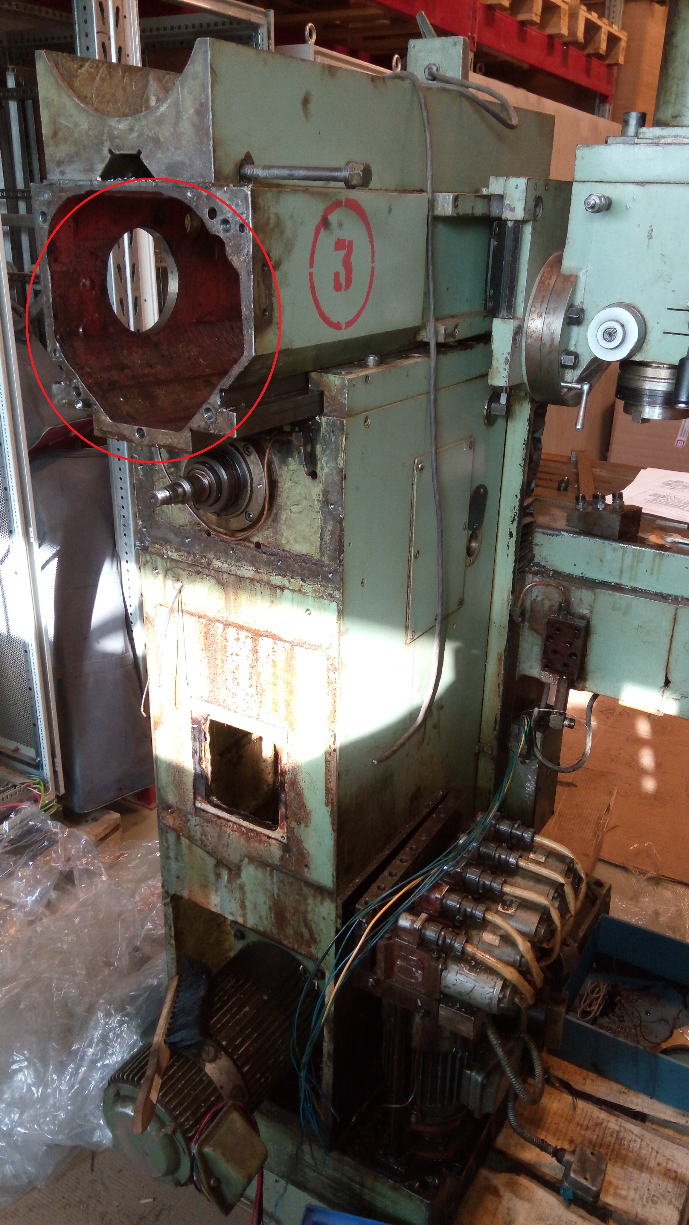

В этом разделе я хочу открыть тему по модернизации фрезера 67К25ПФ2.
Опыт строительства фрезерного станка я уже имел. Я переделал 6Г463, установив ВФГ от Гамбина, регулируемый привод главного движения, китайский УЦИ, централизованную смазку.
Его я описывал в http://chipgu.ru/viewtopic.php?t=566. Получил первый опыт, переводить его в ЧПУ не предполагал ввиду ограниченности его возможностей.
В мастерской (20768 просмотров) <a class='original' href='./download/file.php?id=124892&mode=view' target=_blank>Загрузить оригинал (180.33 КБ)</a>
В мастерской
Фланец гайки ШВП оси Z ТВ9 (20768 просмотров) <a class='original' href='./download/file.php?id=124893&mode=view' target=_blank>Загрузить оригинал (111.68 КБ)</a>
Уехал на новое место (20768 просмотров) <a class='original' href='./download/file.php?id=124894&mode=view' target=_blank>Загрузить оригинал (191.51 КБ)</a>

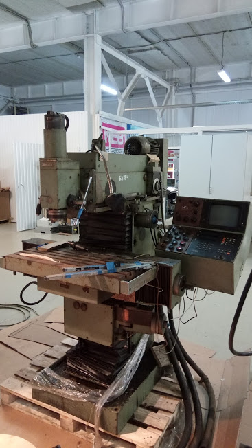

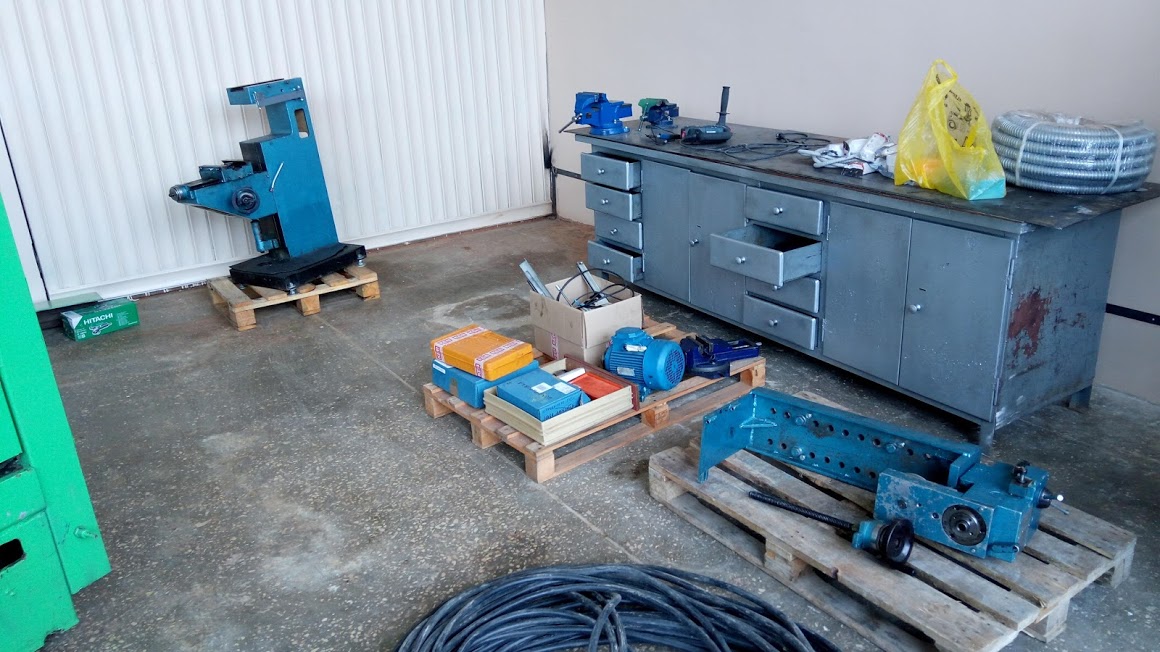

Присматривался по рынку к средним фрезерным станкам и вот совпало, у меня появился товарищ страстно желающий купить 6Г463, а в Астрахани вылез 67К25ПФ2. Сложилось. Я счастливый обладатель практически полнокомплектного исходного станка 67К25ПФ2. К сожалению при осмотре были обнаружены ряд проблем: станок судя по всему был донором и на нем, что-то стояло или лежало рядом, разбит первичный вал коробки скоростей, изуродован вал переключателя скорости, оптические линейки были положены для комплектации, система Хайденхайн 135 моргала но думала исключительно о себе, гидростанция рычала манометр показывал "0", но масло текло изо всех щелей. В общем то жаловаться на станок с 20 летним простоем грех, как исходник он тянет на 4 (единичку снял за то что на осях стоях не ШВП а трап винты). Эдектроавтоматика, система управления, польский привод в сторону, уже не пригодятся. Шкаф пойдет под инструмент. Начал разборку.
Приехал (20768 просмотров) <a class='original' href='./download/file.php?id=124895&mode=view' target=_blank>Загрузить оригинал (69.24 КБ)</a>
Приехал
Разбираю (20768 просмотров) <a class='original' href='./download/file.php?id=124896&mode=view' target=_blank>Загрузить оригинал (2.55 МБ)</a>
Разбираю
Теперь о мыслях и желаниях.
Для меня это универсальный станок и обрабатываемые материалы будут сталь, чугун, алюминий.
Точность желаемая 0,01.
Размеры фрез - опять таки исходим из того, что станок универсальный. На сегодня (да и на перспективу) задачи не серийные, а штучные. От черновой обработки по плоскости пятизубой ф75 мм (это то что пока есть на сегодня), до пальчика 3-5 мм.
На первом этапе шпиндель штатный с максимальной скоростью 2000-2500 об.мин.
Аппаратная часть - привода на оси - сервоусилители КЕВ F5 Servo. Двигатели Vitur В2.SM502-32B0 3000 об-1, 1,8Нм. Редукторы Apex PE II090-010 I=10. ЧПУ предполагаю использовать на основе контроллера KFLOP и их же ПО. Электроавтоматика на внешнем контроллере.
По ходу модернизации буду давать отчеты, но будет и много вопросов, приветствую любые советы (в тему) и рекомендации.

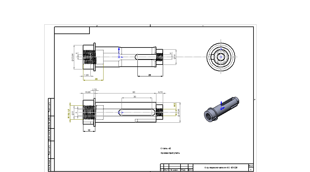

На сегодня восстановил первичный вал КС и заказал вал переключателя КС:
Чертеж (20768 просмотров) <a class='original' href='./download/file.php?id=124902&mode=view' target=_blank>Загрузить оригинал (104.04 КБ)</a>
Чертеж
Разрез (20768 просмотров) <a class='original' href='./download/file.php?id=124901&mode=view' target=_blank>Загрузить оригинал (118.3 КБ)</a>
Разрез

Демонтирую узлы, разбираюсь с механикой станка. Если с осями Х и У есть понимание прямого привода на валы, то вот с осью Z пока проблема. Серводвигатель с редуктором не помещаются в нишу, даже при выпотрошенной коробке. Есть идея, убрав маховик управления и поворотную консоль, использовать шлицевой вал. Остаются две шестерни (коническая и прямозубая), но люфты могу прописать в файл характеризации.

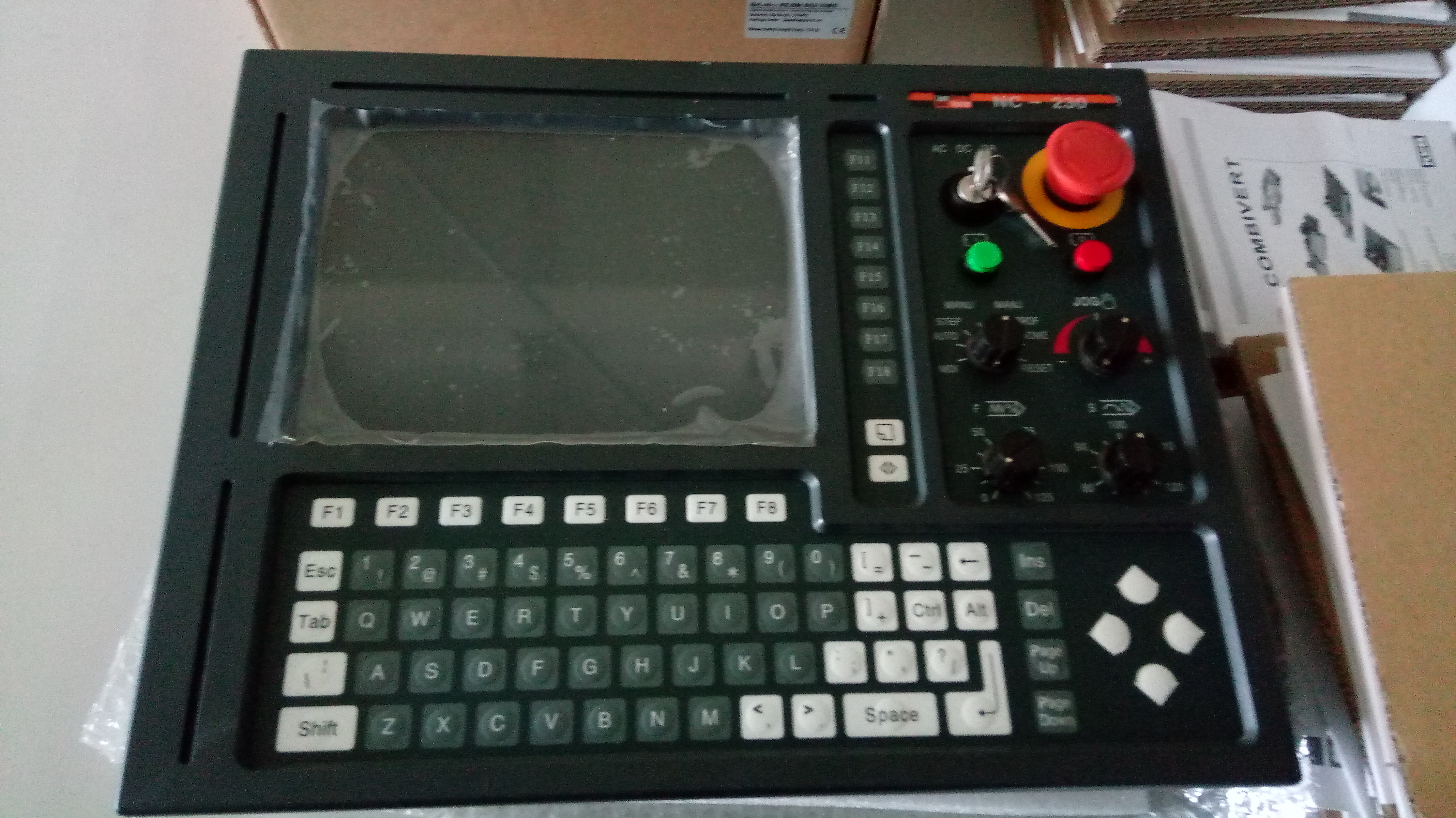

Следующее - в процессе переговоров и долгих рассуждений решили отказаться от КФЛОП и уже получили УЧПУ Балтсистем NC-230. Так же уже поступили серводвигатели и редукторы.
IMG_20180227_122636[1].jpg (20109 просмотров) <a class='original' href='./download/file.php?id=133462&mode=view' target=_blank>Загрузить оригинал (3.1 МБ)</a>
IMG_20180227_122724.jpg (20109 просмотров) <a class='original' href='./download/file.php?id=133463&mode=view' target=_blank>Загрузить оригинал (2.76 МБ)</a>
Сейчас главное "разобраться" с механикой.

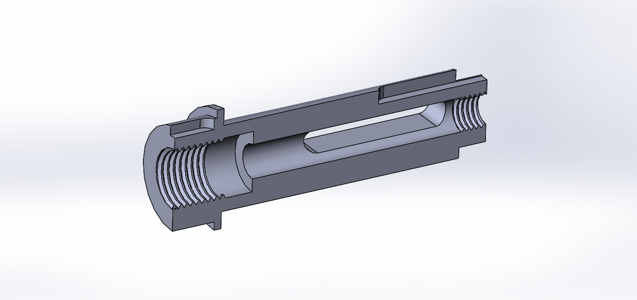

Прорисован привод на ось Z.
Привод оси Z.JPG (19975 просмотров) <a class='original' href='./download/file.php?id=134176&mode=view' target=_blank>Загрузить оригинал (38.77 КБ)</a>
С осью Х несколько сложнее пока нет исходных чертежей крепления ШВП.

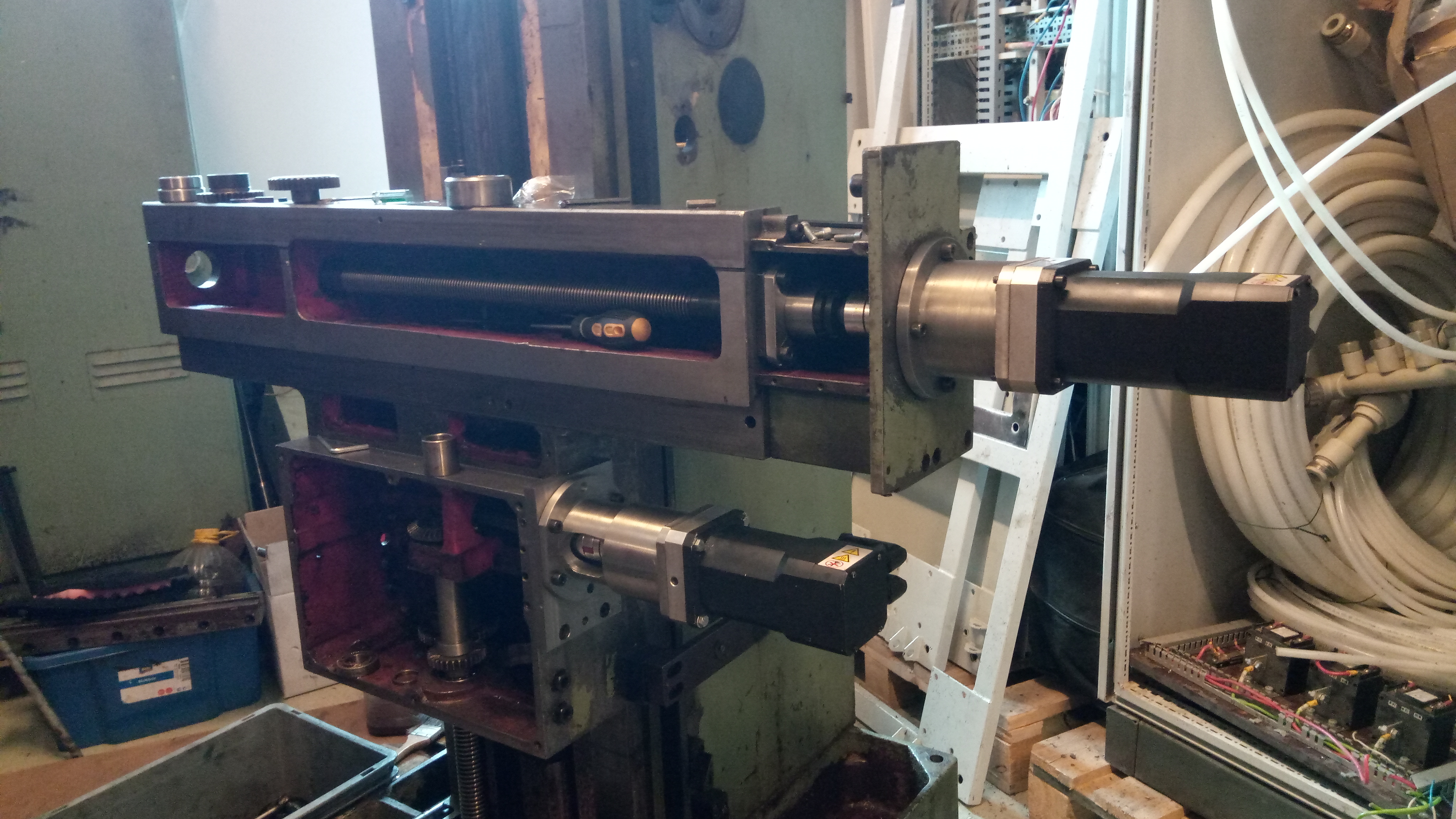

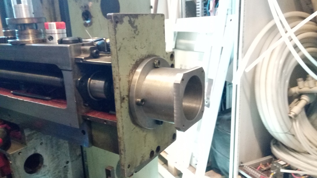

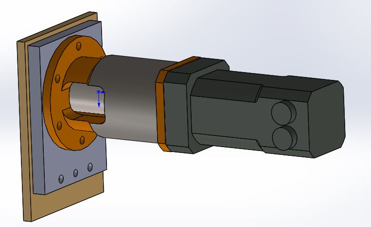

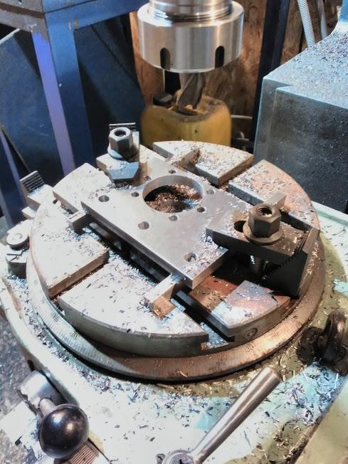

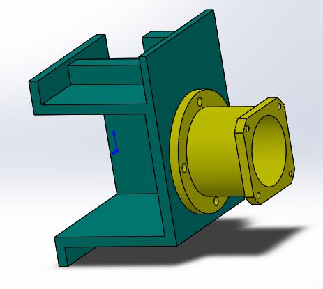

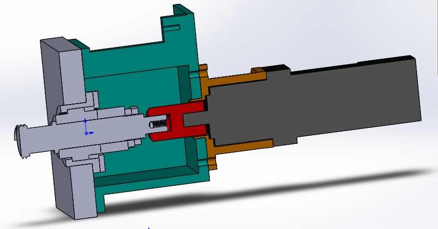

Итак движение вперед есть. Ось Х отправлена в работу. Крепление мотор редуктора будет на панель маховика, укорачиваем винт, мотор редуктор сажаем в адаптер, крепим его к панели маховика. Далее муфтой соединяем вал редуктора и конец винта оси Х.
Адаптер.JPG (19712 просмотров) <a class='original' href='./download/file.php?id=136176&mode=view' target=_blank>Загрузить оригинал (50.34 КБ)</a>
Сборка панель адаптер.JPG (19712 просмотров) <a class='original' href='./download/file.php?id=136175&mode=view' target=_blank>Загрузить оригинал (27.35 КБ)</a>
Сборка оси Х.JPG (19712 просмотров) <a class='original' href='./download/file.php?id=136174&mode=view' target=_blank>Загрузить оригинал (35.94 КБ)</a>
Сборка оси Х разрез.JPG (19712 просмотров) <a class='original' href='./download/file.php?id=136173&mode=view' target=_blank>Загрузить оригинал (42.16 КБ)</a>

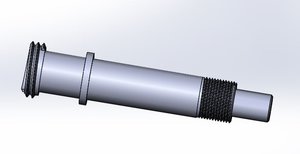

Протачиваем свободный от маховика конец винта
Свободный конец винта.JPG (19712 просмотров) <a class='original' href='./download/file.php?id=136177&mode=view' target=_blank>Загрузить оригинал (25 КБ)</a>
Думаю к концу недели будем собирать ось Х.
С осью Z конечно немного замудреный адаптер получился, так фрезеровки вагон, а сварка потом уведет все. Точности ни какой. Поэтому концепция меняется и перерисуем чтоб токарными операциями обойтись.

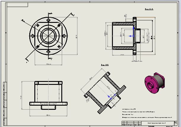

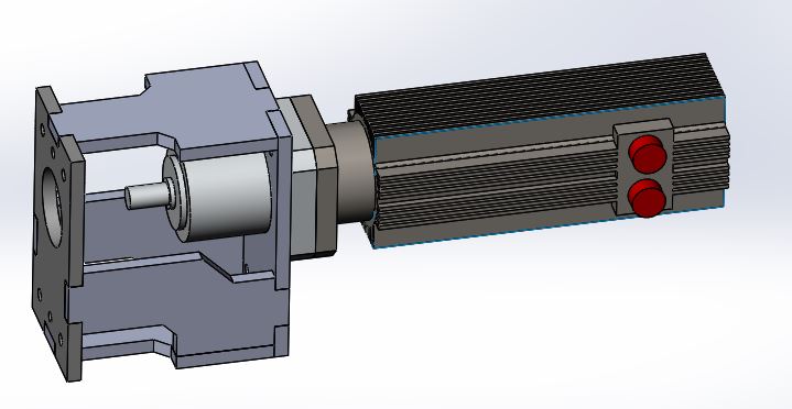

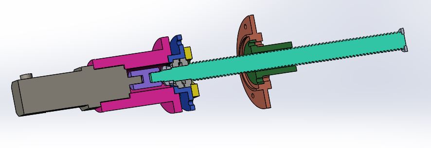

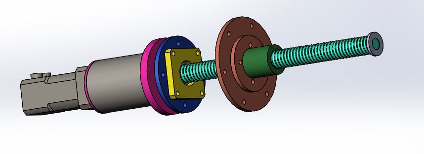

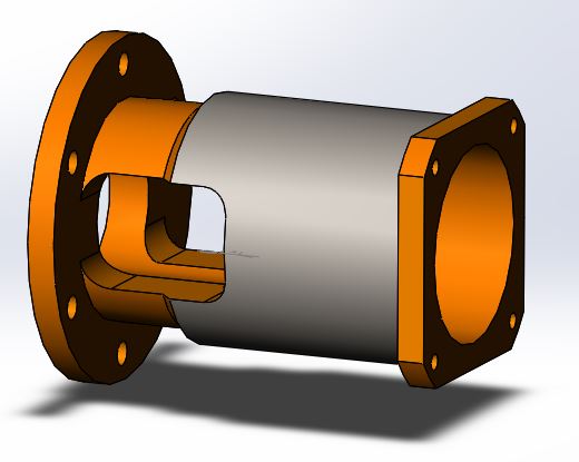

Прорисован привод оси Z.
Адаптер для установки мотор редуктора
Адаптер МР по оси Z.JPG (19645 просмотров) <a class='original' href='./download/file.php?id=136308&mode=view' target=_blank>Загрузить оригинал (29.67 КБ)</a>
Сборка привода с прикидкой на станок

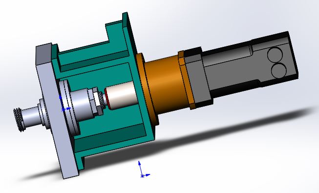

Ось Z.JPG (19645 просмотров) <a class='original' href='./download/file.php?id=136310&mode=view' target=_blank>Загрузить оригинал (36.83 КБ)</a>
Разрез привода оси Z
Ось Z разрез.JPG (19645 просмотров) <a class='original' href='./download/file.php?id=136309&mode=view' target=_blank>Загрузить оригинал (28.59 КБ)</a>

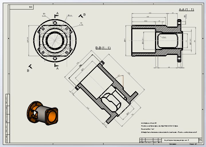

К завтрашнему дню набросаю чертежи и отправлю в работу.
Адаптер МР по оси Z чертеж.JPG (19629 просмотров) <a class='original' href='./download/file.php?id=136315&mode=view' target=_blank>Загрузить оригинал (69.52 КБ)</a>

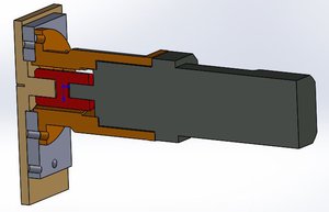

Эскизно прикинул как будет выглядеть ось У.
Ось У2.JPG (19530 просмотров) <a class='original' href='./download/file.php?id=136699&mode=view' target=_blank>Загрузить оригинал (33.93 КБ)</a>
Ось У разрез2.JPG (19530 просмотров) <a class='original' href='./download/file.php?id=136698&mode=view' target=_blank>Загрузить оригинал (31.96 КБ)</a>
Завтра получаю деталировку оси Х и проведу предварительную сборку. После этого выдам фото.

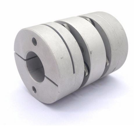

Жёсткая муфта будет?
19bvn58
Сообщения: 113
Зарегистрирован: 11 май 2017, 07:25
Репутация: 69
Настоящее имя: Валерий
Откуда: Владимир
Re: 67К25ПФ2 Вильнюс + БАЛТСИСТЕМ NC-230
Сообщение 19bvn58 »
Нет муфта гибкая с двойным демпфером, такого типа. На макете я упрощено ее нарисовал, без детализации конструкции, дал только габаритно-присоединительные размеры так как это готовый покупной узел.
Муфта.JPG (19439 просмотров) <a class='original' href='./download/file.php?id=136761&mode=view' target=_blank>Загрузить оригинал (23.38 КБ)</a>

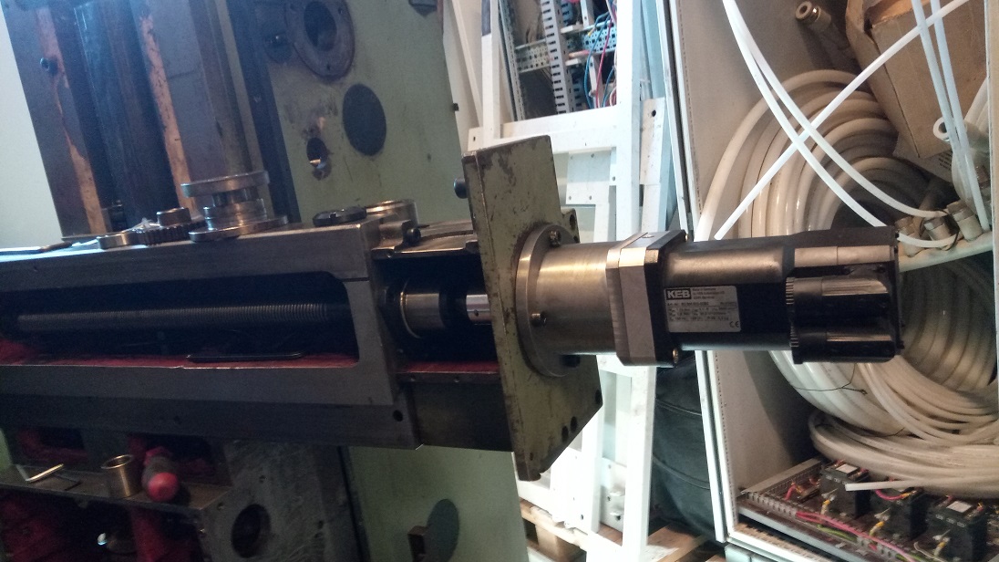

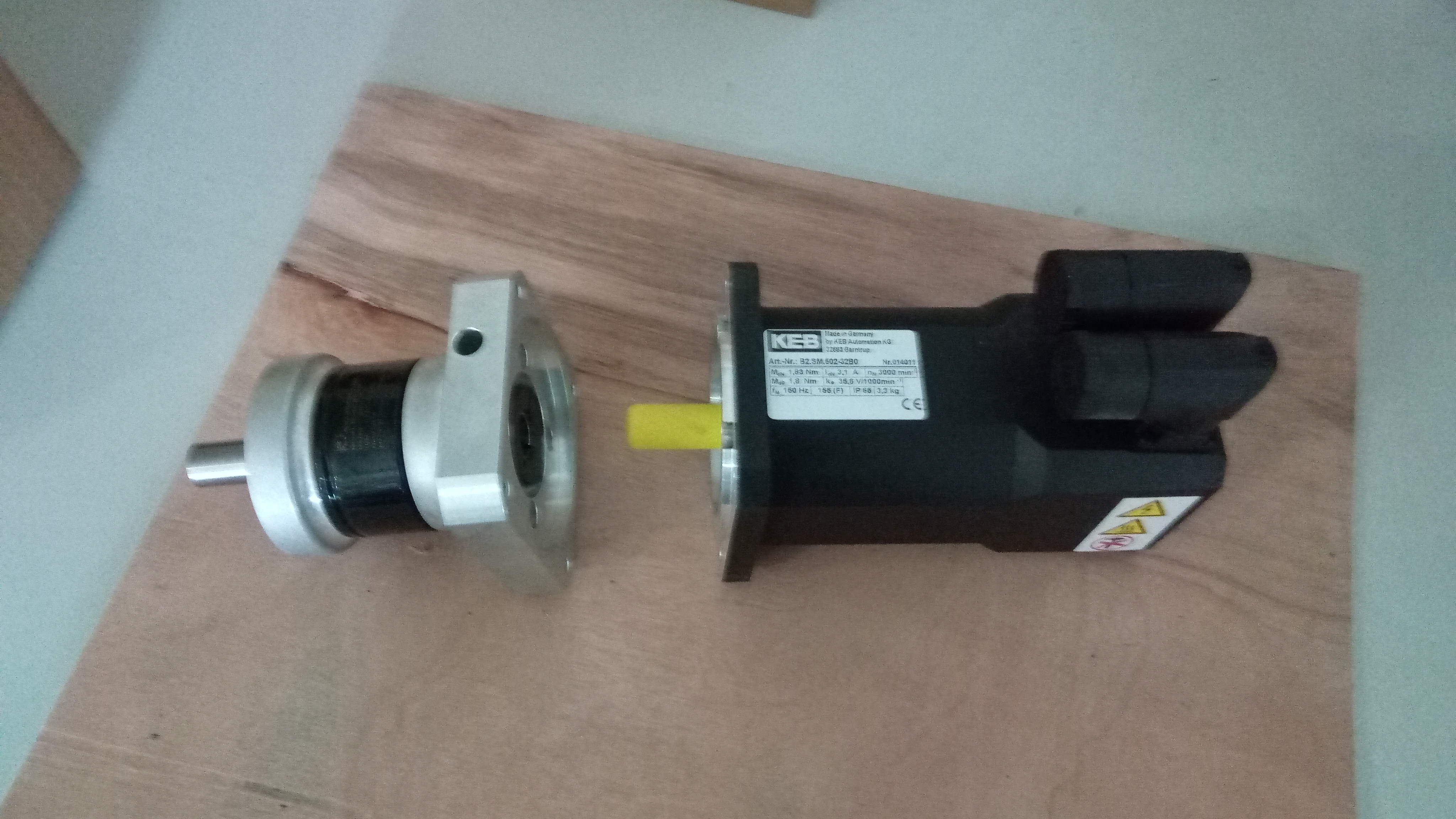

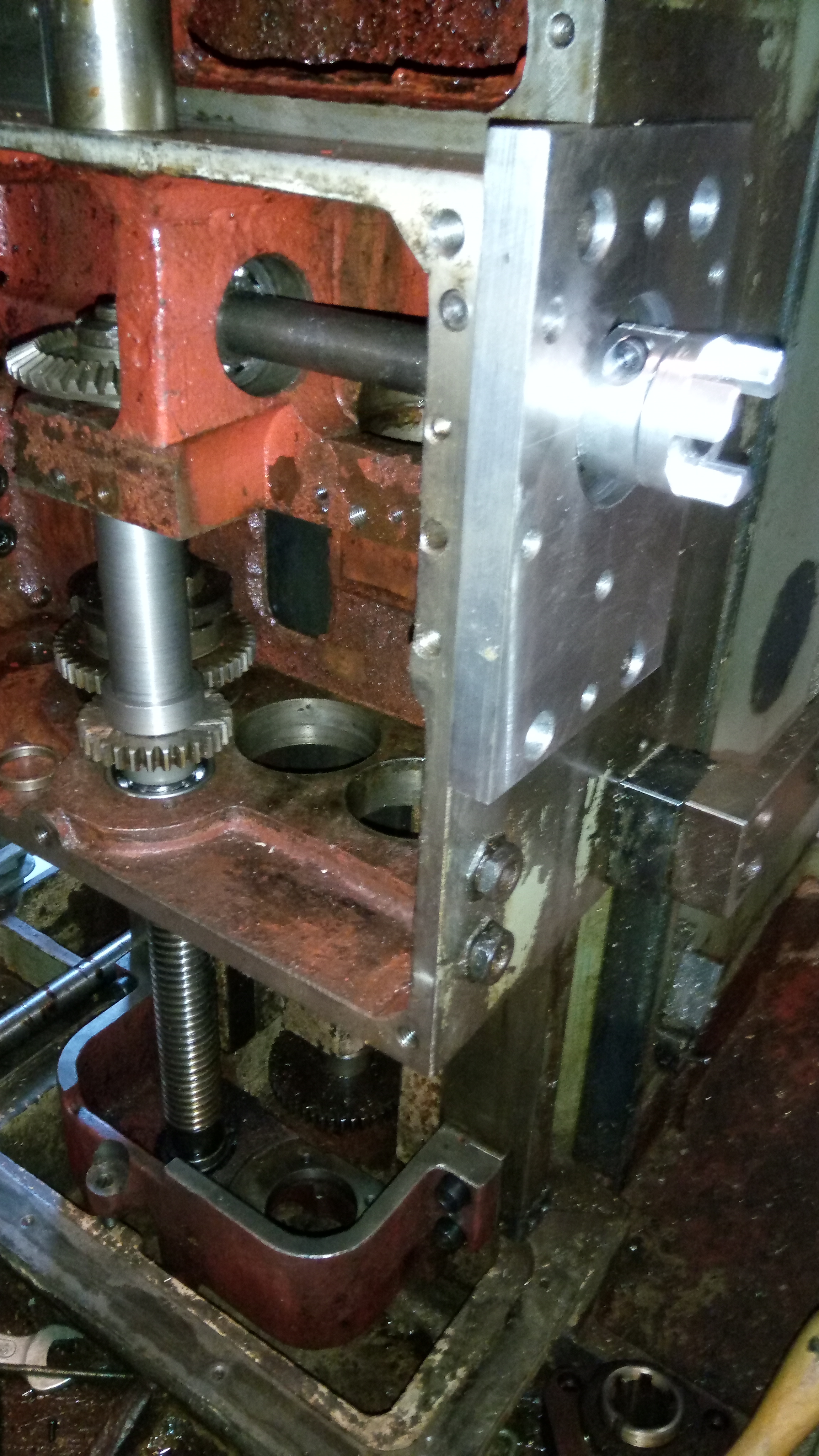

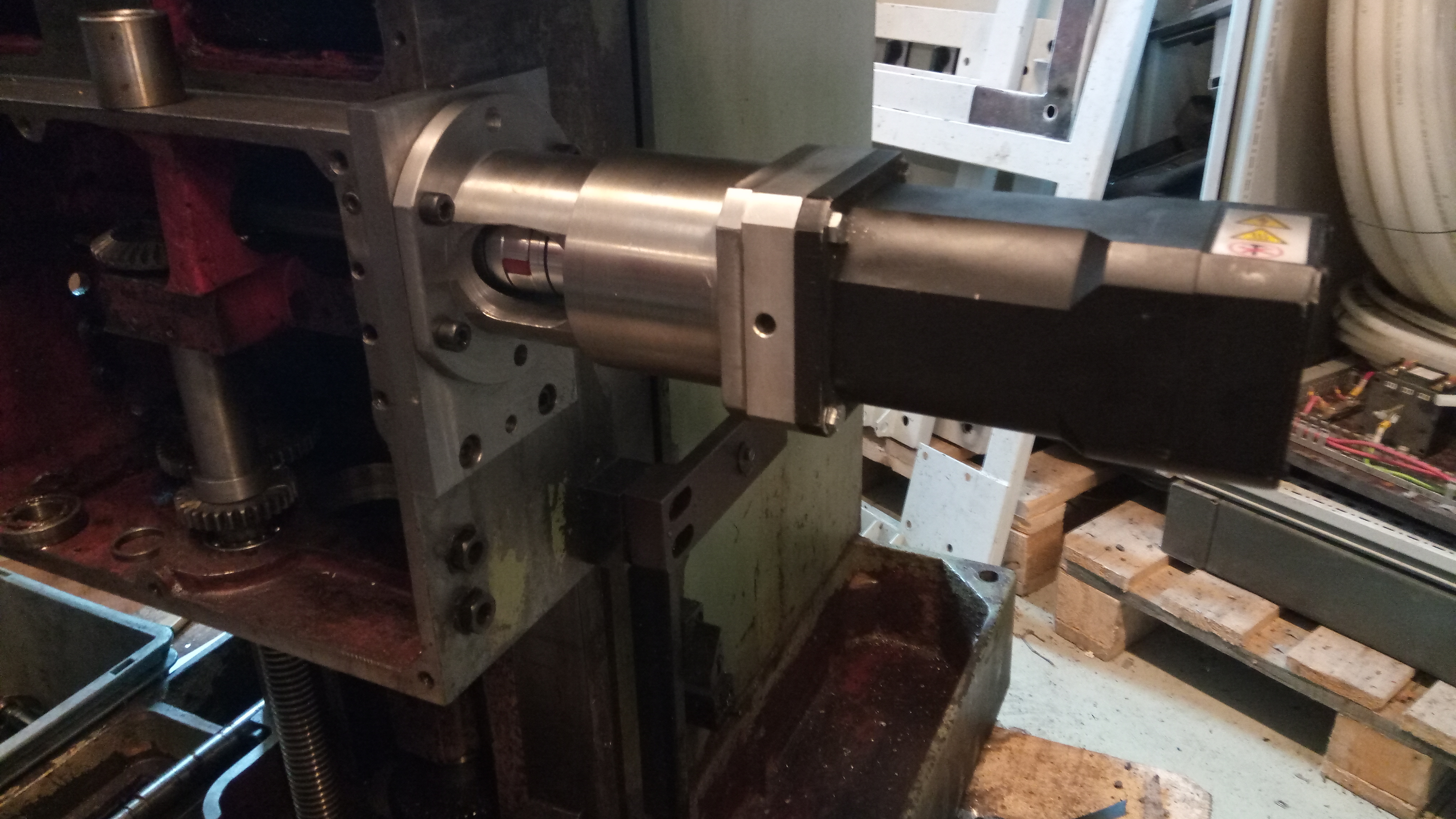

Пришла комплектация оси Х. Предварительная сборка.
Х 2.jpg (19439 просмотров) <a class='original' href='./download/file.php?id=136765&mode=view' target=_blank>Загрузить оригинал (344.44 КБ)</a>
Х 3.jpg (19439 просмотров) <a class='original' href='./download/file.php?id=136764&mode=view' target=_blank>Загрузить оригинал (354.83 КБ)</a>
Сборка прошла без приключений, только несколько туго одевалась муфта на ходовой винт,

Сообщение 19bvn58 »
Сборка оси Z и вид станка с собранными осями X и Z.
Монтажная плита привода оси Z (19290 просмотров) <a class='original' href='./download/file.php?id=137354&mode=view' target=_blank>Загрузить оригинал (2.65 МБ)</a>
Собранный привод оси Z (19290 просмотров) <a class='original' href='./download/file.php?id=137355&mode=view' target=_blank>Загрузить оригинал (2.54 МБ)</a>
Собранные приводы осей Х и Z (19290 просмотров) <a class='original' href='./download/file.php?id=137356&mode=view' target=_blank>Загрузить оригинал (2.96 МБ)</a>
Предполагаю в четверг-пятницу пошевелить оси от сервоусилителей.
