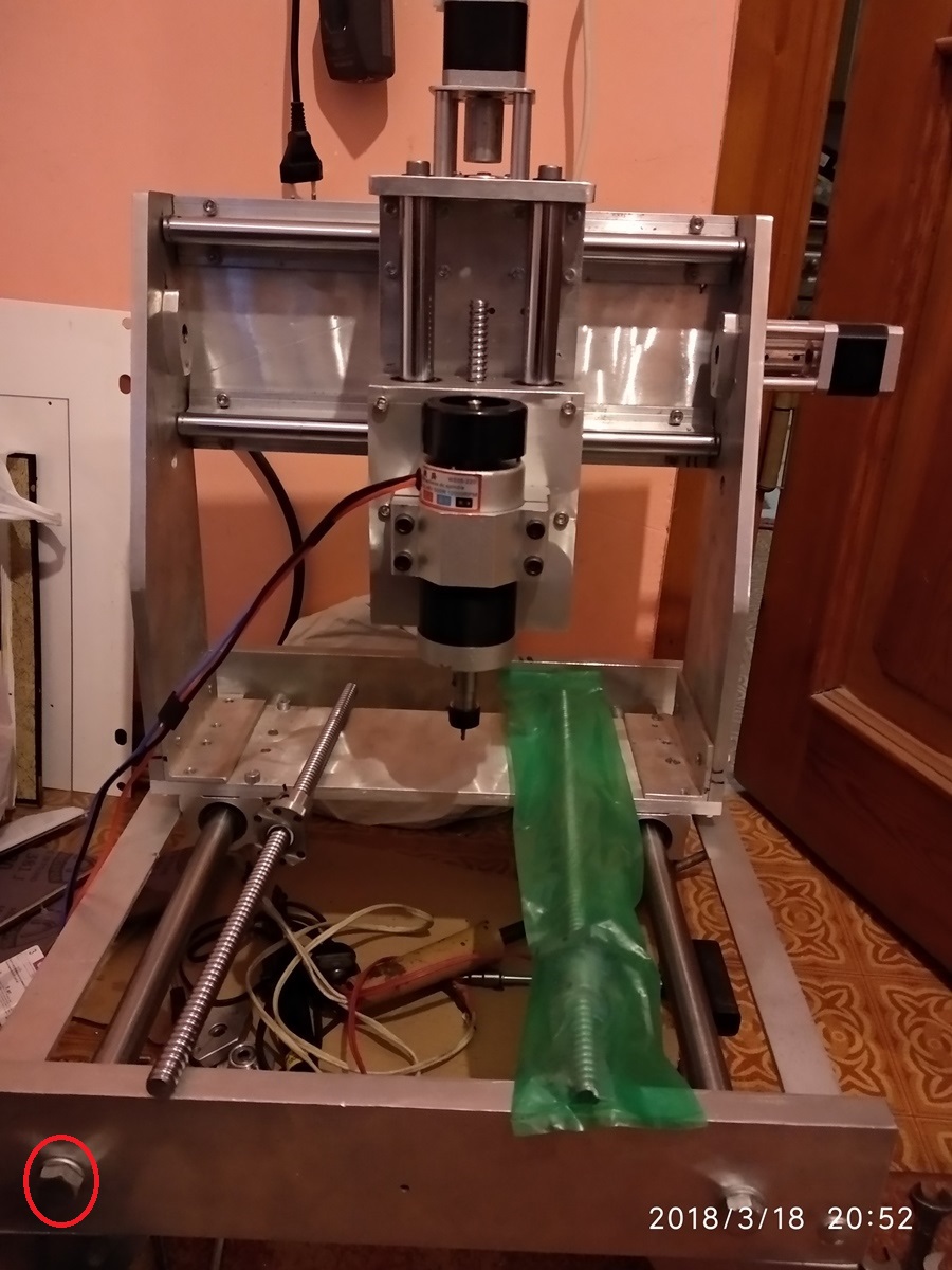

Доброго времени суток всем !
Я конструирую станок.
Все делал с помощью болгарки напильника и ручной дрели.
Есть мои ошибки конечно. Но пока хочу запустить в таком виде.
Все делалось без чертежей на глаз и линейку,угольник.
Вопрос в следующем. Купил ШВП1204 без проточки на концах. Как закрепить ШВП не проточенный.
Вот ФОТО:
IMG_20180318_205222_HHT.jpg (3639 просмотров) <a class='original' href='./download/file.php?id=135094&mode=view' target=_blank>Загрузить оригинал (240.92 КБ)</a>
IMG_20180319_154242_HHT.jpg (3639 просмотров) <a class='original' href='./download/file.php?id=135095&mode=view' target=_blank>Загрузить оригинал (291.47 КБ)</a>

avst писал(а):Как закрепить ШВП не проточенный.
Проточить? Или выточить "стаканы". В любом случае - путь к токарю...
Re: Хоббийный станок ЧПУ
avst писал(а):Вопрос в следующем. Купил ШВП1204 без проточки на концах. Как закрепить ШВП не проточенный.
Зажать в дрель и болгарином проточить :hehehe: Криво, но недорого

megagad писал(а):Проточить? Или выточить "стаканы". В любом случае - путь к токарю...
Спасибо все понятно.Буду отдавать токарю.

Для начала неплохо, видно, что с металлом работать умеете. Но некоторые узлы посоветовал-бы сделать иначе.
avst
Сообщения: 0
Зарегистрирован: 19 мар 2018, 13:08
Сообщение avst »
Питерский писал(а):Но некоторые узлы посоветовал-бы сделать иначе.
Добрый день! Все замечания и предложения принимаю.
Есть у меня вот такие подшипники 608z , стоит ли их устанавливать на оси X-Y-Z ?
Да, по оси Z направляющие диаметром 20 мм. ( на металоприемке нашел старые стойки от автомобиля)
получился рабочий ход 90 мм.
На оси X направляющие тоже с приемки металла диаметром 20 мм. длиной 430 мм.
IMG_20180321_062054.jpg (3411 просмотров) <a class='original' href='./download/file.php?id=135184&mode=view' target=_blank>Загрузить оригинал (391.53 КБ)</a>

Лучше заказать китайские опоры KFL с самоустанавливающимися подшипниками и подходящим диаметром втулки, стоимость у них копеечная.
Винт ШВП должен быть жестко закреплен в одной из опор в осевом направлении, иначе осевая нагрузка будет восприниматься валом ШД. У китайских подшипников есть стопорные винты на этот случай.
Конечно зависит от того , как Вы решили обработать вал ШВП

Если автор AVST опубликовал на ветке свой хоббийный станок, то есть смысл его и обсудить. Прежде всего обратите внимание на заделку концов валов оси Х в станины стола с помощью болтов (смотрите фото!). Лучше и проще тут поставить фланцевое крепление типа SHF. Для заделки валов с помощью болтов необходима достаточно толстая станина, иначе жесткость конструкции контура оси Х может оказаться недостаточной, да и станок набирает лишний вес. При использовании фланцевого крепления типа SHF станину можно делать тоньше при условии сохранения прежней жесткости. С этим креплением также проще настраивать и нивелировать "столик" станка.
IMG_20180318_205222_HHT.jpg (3258 просмотров) <a class='original' href='./download/file.php?id=135301&mode=view' target=_blank>Загрузить оригинал (243 КБ)</a>

Питерский писал(а): станину можно делать тоньше при условии сохранения прежней жесткости
Куда же тоньше ? :thinking:
Тут жесткости не было изначально походу.
