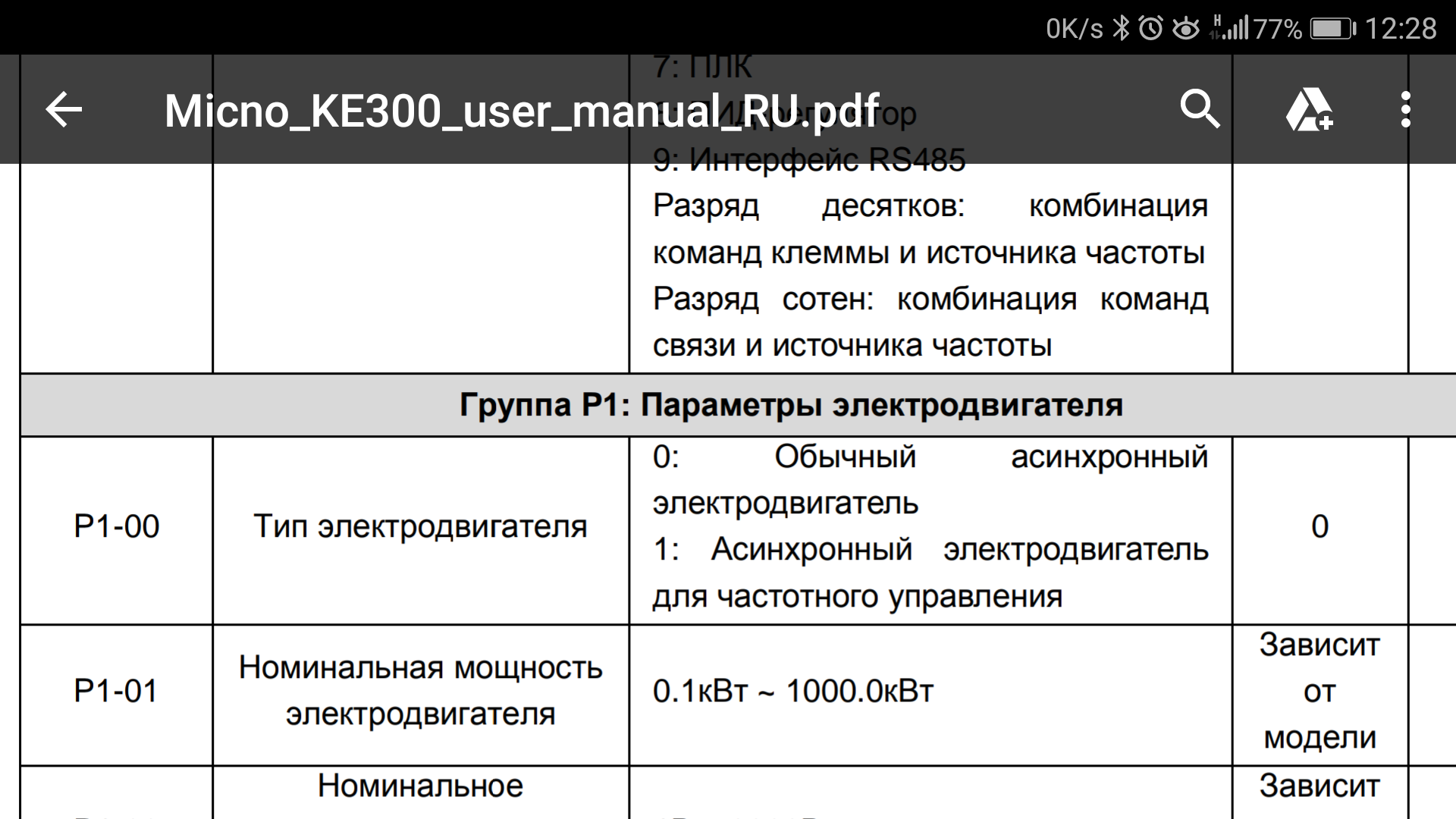

shalek писал(а):Завтра поменяю P1-00 на 0 и попробую
Там же только 1 или 2 (значение)
У меня работает на 300 и макс обороты 18000 стоят
Но показания с мачем на низких не совпадают (зависимость не линейная)
У меня тоже P2-09=0
У меня тоже P2-09=0
Screenshot_20180227-122823.png (7725 просмотров) <a class='original' href='./download/file.php?id=133441&mode=view' target=_blank>Загрузить оригинал (307.58 КБ)</a>

Ой))
Не то глянул
У меня единица и менять не давет
Константин23
Сообщения: 470
Репутация: 62
Откуда: Krasnodar
Re: Подключение и настройка инвертора MICNO KE300
Сообщение Константин23 »
B P2 есть отличия
Р2-02 - 5 у меня 50
Р2-05 - 10 у меня 50
и мой настроен на 300 гц макс
А вот Р0-00......у тебя ноль :thinking:
У меня 1
Эт я с ним в начале попутал
И что,интересно,твой ноль означает? Это модель инвертора
Там только может быть 1 или 2
