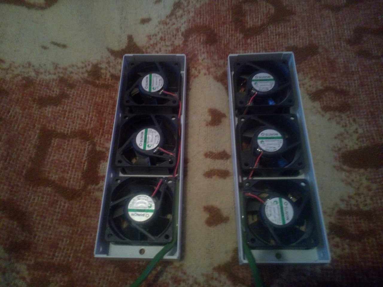

Нашёл себе такие вентиляторные блоки.

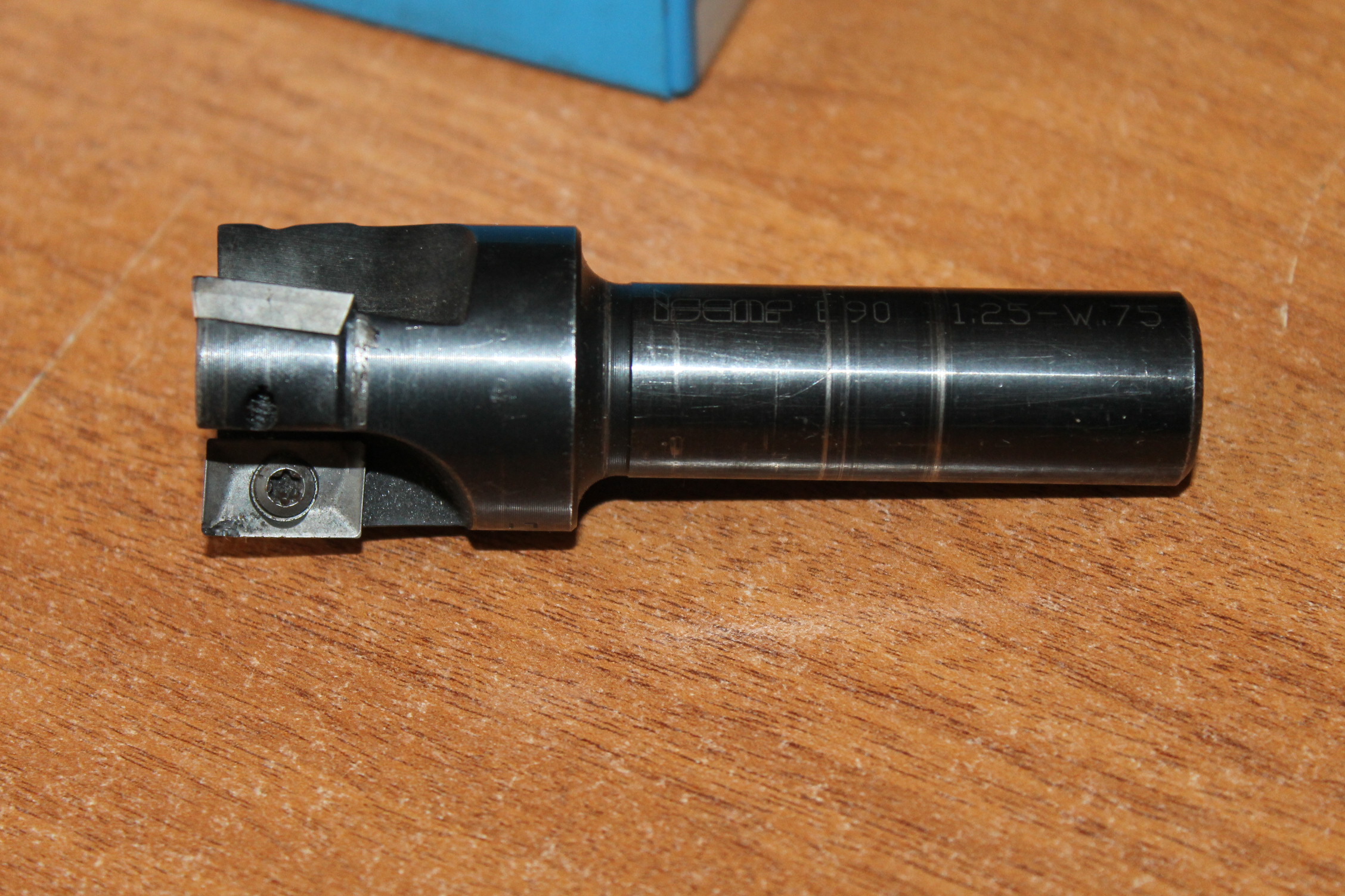

Ну вот приехала и моя мини-сковородка.

Re: Портальник по металлу (дубль 2)
Скока диаметры хвоста и бошки?
Lafayette
Сообщения: 3349
Репутация: 445
Сообщение Lafayette »
frezeryga писал(а):Скока диаметры хвоста и бошки?
Бошка-31.75 мм.
Хвост-19.05 мм.
Б/у конечно, но ценник радует.
Не мнеб такая не влезла в ер20
Lafayette
Сообщения: 3349
Репутация: 445
Не смотрел как в ЕР20, но могу сказать на примере ЕР40. Зажимает до 26 мм., но видел на директе цанги под 30 мм.
Может и в ЕР20 подобное есть, хотя такую фрезу(не кривой китай) можно и сточить/шлифануть.
Ну китай я взял на попробовать поскольку успешность авантюры была не известна никто не пробовал. Теперь когда точно ясно что работает хорошо я уже знаю что хочу а главное знаю что пластины лучше использовать ромбы.
Lafayette
Сообщения: 3349
Репутация: 445
Не боишься шпиндель/подши убить?
Не думаю что на него какаято запредельная нагрузка если не зверствовать.
