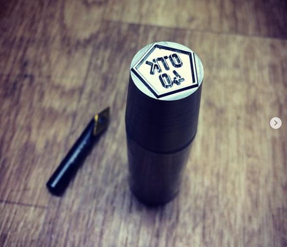

Badlyk писал(а):Подскажите, пожалуйста, друзья. В чем может быть проблема?
Вокруг знака следы могут быть от того что фреза тупая или хреновая медь (очень мягкая) !
По следам на самом знаке можно сказать тоже самое посмотрите на гравер не скололся ли кончик!
Может быть необходимо сбросить подачу так как у гравера с радиусом 0,1 на конце почти нечем резать и он не режет а давит + большая подача от сюда следы!
Делал когда-то гравером с пластиной радиус 0,2 материал гравировки сталь 45 по режимам 6000 об и 200 подача, ap.0,8 ae.0.05 !
Делалось долго но результат получился хороший !

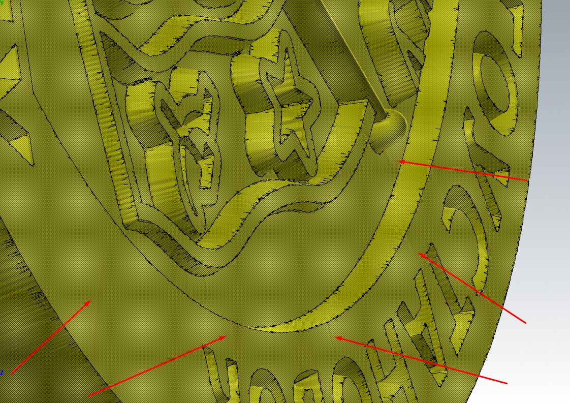

Траекторию посмотрел, там где ровная поверхность - ровные линии.. Попробовал скрины сделать - если понятно будет:
Screenshot_309.jpg (3038 просмотров) <a class='original' href='./download/file.php?id=132824&sid=2036adb04508745acc8426c9987ad14f&mode=view' target=_blank>Загрузить оригинал (541.86 КБ)</a>
Screenshot_311.jpg (3038 просмотров) <a class='original' href='./download/file.php?id=132825&sid=2036adb04508745acc8426c9987ad14f&mode=view' target=_blank>Загрузить оригинал (473.59 КБ)</a>

Вот что обнаружил при приближении... Крутил со всех сторон, и только под определенным углом становится видно косяки на поверхности.
Screenshot_313.jpg (2991 просмотр) <a class='original' href='./download/file.php?id=132836&sid=2036adb04508745acc8426c9987ad14f&mode=view' target=_blank>Загрузить оригинал (415.59 КБ)</a>
Screenshot_314.jpg (2991 просмотр) <a class='original' href='./download/file.php?id=132837&sid=2036adb04508745acc8426c9987ad14f&mode=view' target=_blank>Загрузить оригинал (462.52 КБ)</a>
Видимо они появляются при создании STL и переносе в Мастеркам, а он в свою очередь воспринимает их всерьез и учитывает при обработке.
Может увеличивать точность при создании STL или использовать какой то другой формат?
А вот что получается при визуализации:
Screenshot_315.jpg (2991 просмотр) <a class='original' href='./download/file.php?id=132838&sid=2036adb04508745acc8426c9987ad14f&mode=view' target=_blank>Загрузить оригинал (79.51 КБ)</a>
Screenshot_316.jpg (2991 просмотр) <a class='original' href='./download/file.php?id=132839&sid=2036adb04508745acc8426c9987ad14f&mode=view' target=_blank>Загрузить оригинал (65.11 КБ)</a>
Screenshot_317.jpg (2991 просмотр) <a class='original' href='./download/file.php?id=132840&sid=2036adb04508745acc8426c9987ad14f&mode=view' target=_blank>Загрузить оригинал (139.65 КБ)</a>
Тут не особо видно диагональные полосы, но зато видно полосы, которые идут по спирали... Разглядывал вырезанное - похоже что это они и есть...
А вот откуда они появляются - совсем не понятно... Все тот же STL так создается? И опять таки, что с ними делать?
Еще уменьшать точность? до 0.1? Но мне кажется может повлиять на качество детализации... Как то "топорно" 0.1... Не балясины же фрезеруем((
Поставил резать с точностью 0.01... Посмотрим через часок, что получилось. В какую сторону качество ушло...

При создании STL с точностью 0.01... и загрузке в Мастеркам получается дикий ужас))
Вот:
Screenshot_318.jpg (2985 просмотров) <a class='original' href='./download/file.php?id=132848&sid=2036adb04508745acc8426c9987ad14f&mode=view' target=_blank>Загрузить оригинал (630.25 КБ)</a>
Даже без особого приближения видно, что косяки серьезные... Но прям не понятно откуда они берутся. Там просто поднималась ровная плоскость. Откуда берется такое построение сетки, непонятно...(

Появятся волны микронные с шагом ШВП.
НИ серьёзные фрезы ни силовая обработка не могут вызвать несоосность. Если только не совсем пластилиновая ШВП.
Неточность подготовки посадочных или неточная разделка концов, или просто гнутая швп. Такое бывает (гнутая швп).
Проект "Абсент".
Проект "Бумер".
Проект "Плексар".
Проект "Пропеллер".
Про мои станки есть тут.
Badlyk
Сообщения: 22
Зарегистрирован: 24 янв 2018, 10:02
Настоящее имя: Антон
Re: Чистовая обработка в Mastercam X9
Сообщение Badlyk »
Udjin писал(а):Сделайте растр с шагом 0,02 на пластинке 50Х50 и в косом свете всё станет видно.
Ну вот, о чем вы и говорили...
Screenshot_323.jpg (2906 просмотров) <a class='original' href='./download/file.php?id=132973&sid=2036adb04508745acc8426c9987ad14f&mode=view' target=_blank>Загрузить оригинал (168.44 КБ)</a>
На фото не так отчетливо видно, как в живую... Но полосы почти по всей длине.
Спасибо за совет.
Будем решать с производителем... Месяц тестов и экспериментов уже(( В пустоту... :eh:
