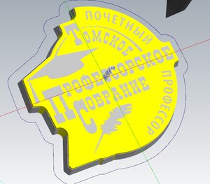

Здравствуйте, коллеги!
Несколько лет уже "в теме", в основном работал в Арткаме и писал УП там же. Но фрезеровал только ювелирный воск. Одной и той же фрезой и по одному и тому же "Растру (классическому)". В остальных траекториях разбираюсь, но не было в них нужды никогда. И вроде все бы ничего...
Но тут появилась необходимость фрезеровать медь. Пришлось изучать Мастеркам. Вроде тоже все не плохо получатся. Но есть один момент, который никак не могу победить. Искренне надеюсь, что гуру ЧПУ и фрезеровки помогут... Направят на пусть истинный! ;)
Есть небольшой значок. Примерно 24х24 мм. Как сделать всю черновую обработку - это не вопрос. А вот когда встает вопрос, как обработать мелкие детали - вот тут проблема. Приходится брать маленький гравер 0.1 мм 15 градусов. А он ломается когда заходит на глубину 0.35 мм... Знаю что можно решить проблему ограничив высоты. Т.е. сделать несколько проходов по Z, но это только на этом значке поможет, а у меня каждый день новые. И бывают по 70мм в диаметре. И там уже таким гравером с шагом 0.02 по XY и подачей 300 мм/мин - можно сутки будет ждать 2-3 прохода. А столько времени нет.
Так же, как обсуждалось в теме про Арткам (я читал форум :hehehe: ) вариант с ограничением векторами и прописывать отдельно траектории для этих мест - тоже не вариант.
В общем, сформулирую вопрос. Есть ли такая хитрая траектория, которая будет либо учитывать режущую кромку инструмента, либо иметь такую функцию, что бы можно было указать максимальное заглубление 0.2 (например) и она не пускала ниже гравер, либо пускала в несколько проходов именно в нужном месте.
Или все таки нет спасения? Только подачу опускать до "не могу"... :cry: Но мне кажется и это не спасет.
Прикладываю файлы...
Прошу не кидать камнями и не отправлять на сайт мастеркама читать мануалы. Все прочитано и просмотрено куча роликов. Реально отчаялся уже...((
Профи, подскажите, пожалуйста!
Заранее благодарю.

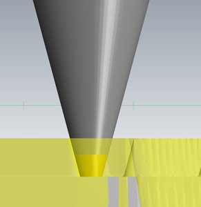

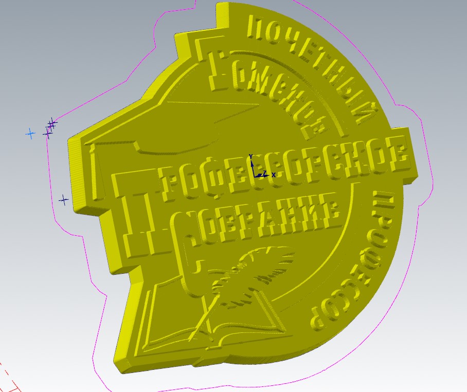

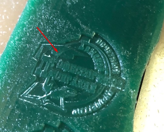

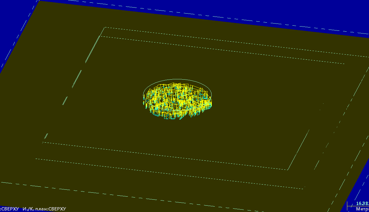

Сам значок. 24х24 мм. Высота рельефа 0,35 мм он нижнего уровня до верхнего. Общая высота - 1.7 мм. (5193 просмотра) <a class='original' href='./download/file.php?id=130219&mode=view' target=_blank>Загрузить оригинал (106.9 КБ)</a>

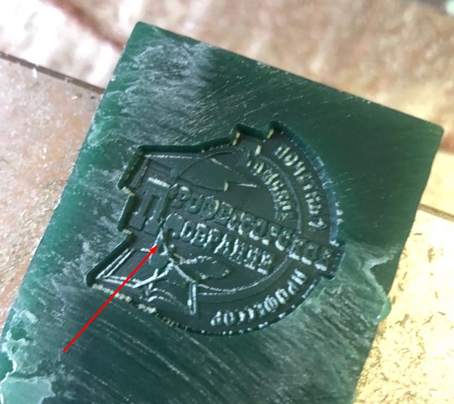

После черновой обработки. Дальше хотелось бы обработать только вокруг букв. Т.к. торцевание уже сняло до нужной плоскости. Т.е. желательна траектория, которая не будет ходить по самим буквам, а только вокруг. Подскажите какую лучше использовать. Тоже не решенный вопрос(( (5193 просмотра) <a class='original' href='./download/file.php?id=130220&mode=view' target=_blank>Загрузить оригинал (75.21 КБ)</a>

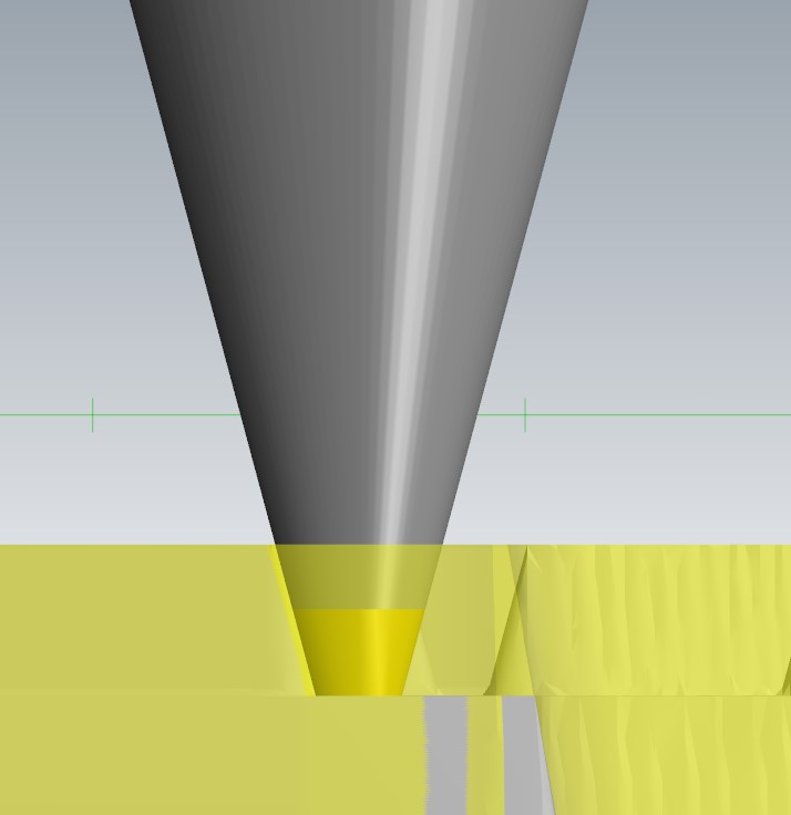

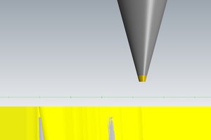

Гравер на старте. Режущая кромка указанна 0.2 мм. (5193 просмотра) <a class='original' href='./download/file.php?id=130221&mode=view' target=_blank>Загрузить оригинал (37.33 КБ)</a>
Гравер врезается и ломается при движении в сторону. (5193 просмотра) <a class='original' href='./download/file.php?id=130222&mode=view' target=_blank>Загрузить оригинал (32.82 КБ)</a>

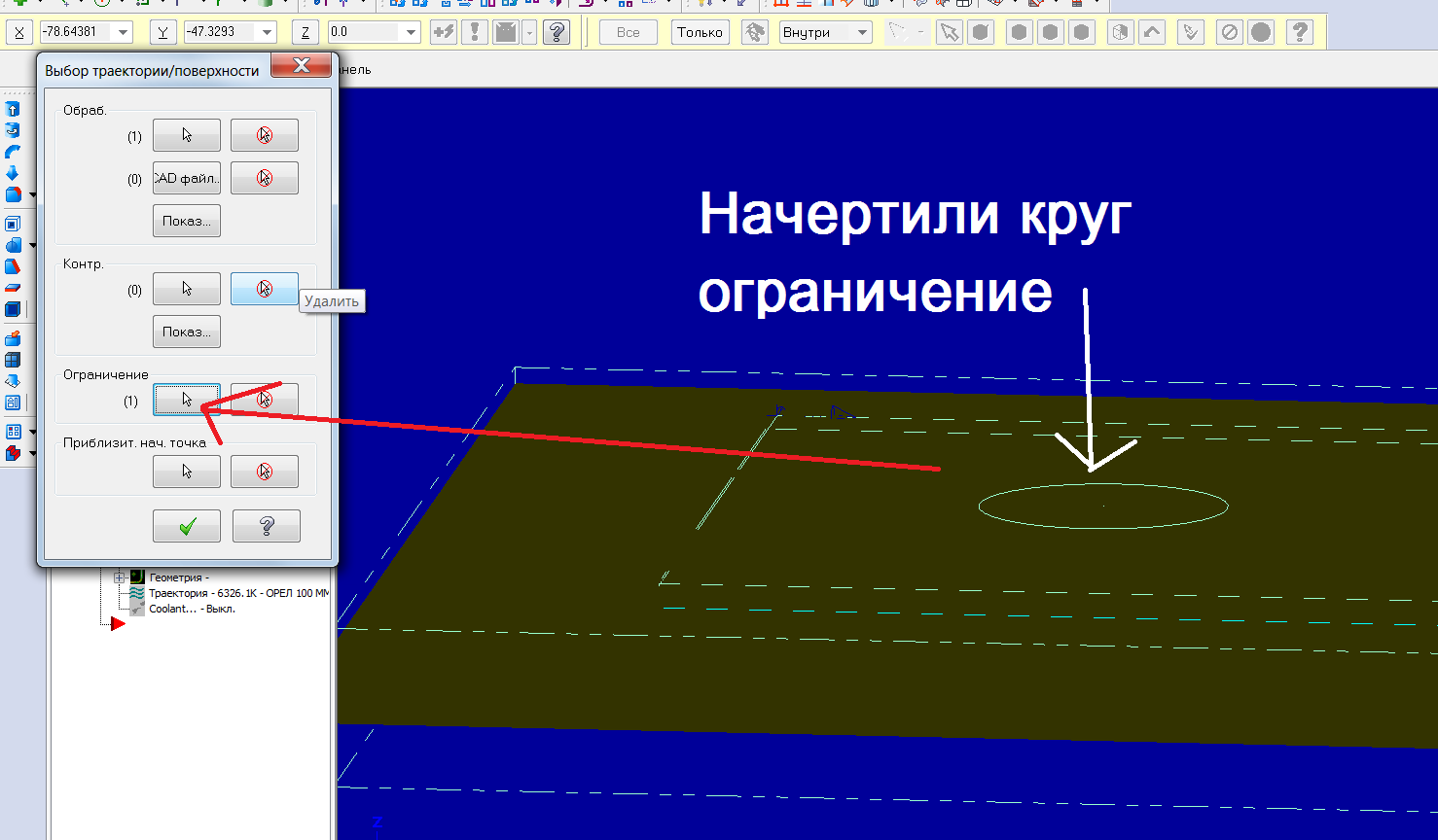

Badlyk писал(а):Т.е. желательна траектория, которая не будет ходить по самим буквам, а только вокруг. Подскажите какую лучше использовать
В Mastercam как и в многих других САМ можно задать ограничение обработки. То есть область в которую или за которую обработка заходить не будет. Сделали черновую, потом чистовую и обозначили куды не лезть. Но это нужно задавать область обработки. По хорошему нужно смотреть в сторону дообработки.
Чертится область ограничения:
02.png (5142 просмотра) <a class='original' href='./download/file.php?id=130237&mode=view' target=_blank>Загрузить оригинал (74.71 КБ)</a>
За эту область обработка не вылезет
03.png (5142 просмотра) <a class='original' href='./download/file.php?id=130238&mode=view' target=_blank>Загрузить оригинал (23.03 КБ)</a>
Это без границ обработке
01.png (5142 просмотра) <a class='original' href='./download/file.php?id=130236&mode=view' target=_blank>Загрузить оригинал (80.07 КБ)</a>

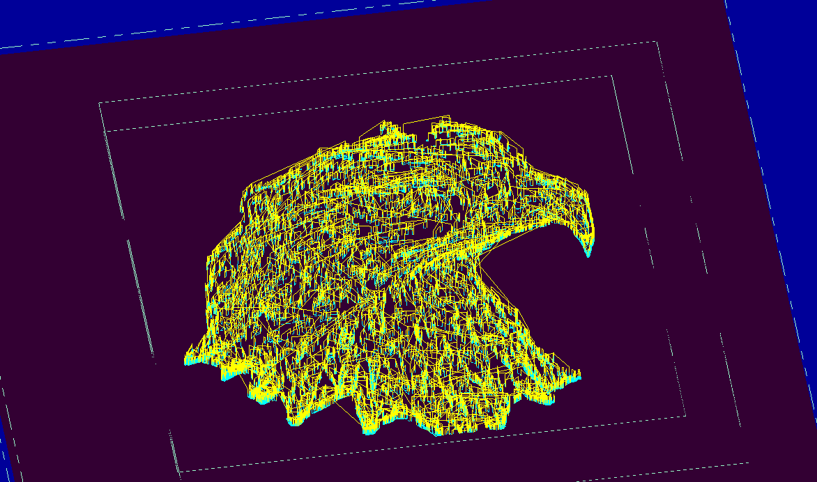

Вот что получается по этому варианту.
Screenshot_290.jpg (5115 просмотров) <a class='original' href='./download/file.php?id=130251&mode=view' target=_blank>Загрузить оригинал (519.25 КБ)</a>
Сама по себе траектория вполне себе интересная. Но код гигантский получается. Больше 200к строк. На что "растр" дает - 75к строк...
Screenshot_291.jpg (5115 просмотров) <a class='original' href='./download/file.php?id=130252&mode=view' target=_blank>Загрузить оригинал (69.51 КБ)</a>
И все равно входы на всю глубину есть... ( Боюсь что опять не выдержит гравер.

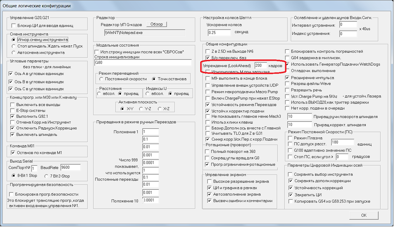

Badlyk писал(а):Остается понять, почему бывают проскоки и сбиваются нули после некоторых программ.
Пропуски могут быть из-за того что в программе большое количество точек (кадров) и МАЧ не успевает их обрабатывать от сюда затыки !
Пром стойки имею такую функцию как предпросмотр и подготовку кадров на перед что позволяет им за ранее видеть часть программы и своевременно подавать сигнал на привода тем самым обеспечивая плавность хода даже при высоких допусках траектории !
ВСЕ ПРИХОДИТ С ОПЫТОМ!
Ошибки это часть успеха,
Re: Чистовая обработка в Mastercam X9
Frezer_PU писал(а): и МАЧ не успевает их обрабатывать от сюда затыки !
Badlyk писал(а):Поднял ускорение - вырезалось значительно быстрее, но с косяками.

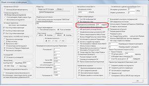

Mach3 их скорее всего успевает обрабатывать, а вот железо станка, шаговики скорее всего пропускают шаги из-за большого ускорения.
Frezer_PU писал(а):Пром стойки имею такую функцию как предпросмотр
LookAhead есть в Mach3
01.png (5082 просмотра) <a class='original' href='./download/file.php?id=130418&mode=view' target=_blank>Загрузить оригинал (98.56 КБ)</a>

А сразу возник вопрос. Вот у меня на этом станке стоит значение 20, на другом - 60... У вас на скрине - 200... Какое оптимальное? Как то рассчитывается оно? Почему нельзя поставить 5000 например?
Из ресторанов в космос не летают...
Badlyk писал(а): У вас на скрине - 200
Что стояло по умолчанию, то и стоит :)
Badlyk писал(а):Почему нельзя поставить 5000 например
Кто то на чипмекере по пром. стойкам написал что реально этот LookAhead просматривается кадра на 3-5, а в настройках можно ставить хоть 10000, результата не будет ;)

aftaev писал(а): Кто то на чипмекере по пром. стойкам написал что реально этот LookAhead просматривается кадра на 3-5, а в настройках можно ставить хоть 10000, результата не будет ;)
Ну наверное тоже к такому склоняюсь...( Изменил с 20 на 200, запустил туже УП и все равно есть проскок...(( В другом месте правда, но точно есть...
Сейчас поставил 500 - посмотрим как получится. ;)
Но тут опять таки возникает резонный вопрос... Если это не работает так, как задумано, то как в таком случае избежать проскоков? В какую сторону смотреть? А то беда прям.. Производство простаивает((( :cry:
Badlyk писал(а):Сейчас поставил 500 - посмотрим как получится.
Моторы шаговики на осях? А теперь уменьши скорость и ускорение моторов и запусти ;)

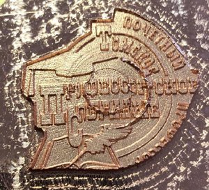

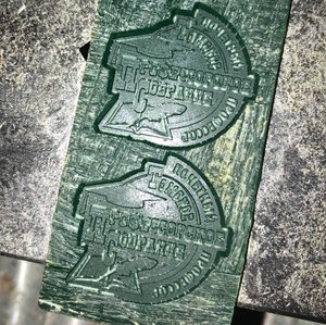

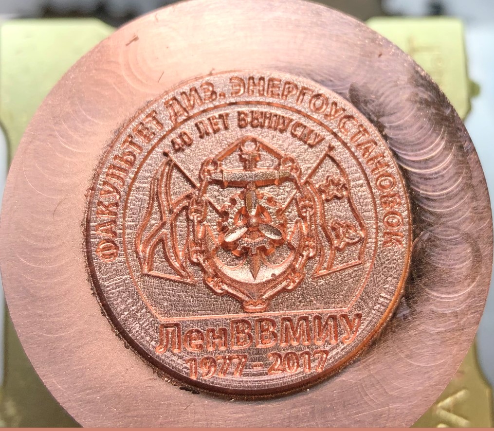

В общем, проблема решена! :ura:
Опишу, вдруг кому пригодится еще. :)
Что мы только не делали... Все что можно было поменять, я имею ввиду настройки, токи, скорости - ничего не помогало. :cry:
Было примерно всегда вот так:
Screenshot_294.jpg (5008 просмотров) <a class='original' href='./download/file.php?id=131058&mode=view' target=_blank>Загрузить оригинал (151.54 КБ)</a>
Screenshot_295.jpg (5008 просмотров) <a class='original' href='./download/file.php?id=131059&mode=view' target=_blank>Загрузить оригинал (68.11 КБ)</a>
Screenshot_296.jpg (5008 просмотров) <a class='original' href='./download/file.php?id=131060&mode=view' target=_blank>Загрузить оригинал (96.24 КБ)</a>
После нескольких дней танцев... Пришли к тому, что проблема скорее всего в плате. Нашли сайт производителя, скачали новую прошивку, ну или "управляющий файл". Вставили его в папку с Mach3...
И решили все-таки отдельно кинуть провод с "землей"... Потому как выяснили, что в розетке, куда подключен станок, "земли" не оказалось.
И вуаля))
Все стало резаться хорошо... ;)
Примерно вот так:
Screenshot_297.jpg (5008 просмотров) <a class='original' href='./download/file.php?id=131061&mode=view' target=_blank>Загрузить оригинал (194.65 КБ)</a>
Я все же склоняюсь к тому, что не хватало заземления... Но может и прошивка :lol1:
В общем, большое спасибо, Всем кто откликнулся.
Искренне признателен.
Будем работать)

Но тут новая проблема. Качество поверхности...
Просто ужасное. Вот что получается:
Screenshot_306.jpg (4907 просмотров) <a class='original' href='./download/file.php?id=132539&mode=view' target=_blank>Загрузить оригинал (308.66 КБ)</a>
Это обработано 0.1 гравером...
Я посмотрел предыдущие фото, что выкладывал, там тоже поверхность то не очень. Но тогда как то не придавали значения, потому что куда более явные были косяки, а сейчас прям вот задумались.
Точность стоит 0.001, при написании уп. Подача 500 мм/мин. Врезание - 30 мм/мин. Шаг по XY - 20%.
Фрезеровали в режиме Exact Stop (в Mach3). До этого, в режиме Constant Velocity - было немного получше, но все равно такая же неровная поверхность. Фото к сожалению не сделал.
Если приглядеться, вокруг знака - плоскость, обрабатывалась 6 мм прямой фрезой, с шагом по XY - 5% - после нее видны следы. Хотя, там траектория вся по одной и той же Z написана... Откуда эти следы? Совсем не понимаю.
Померили на люфт индикатором часового типа - отклонений нет.
Подскажите, пожалуйста, друзья. В чем может быть проблема?
