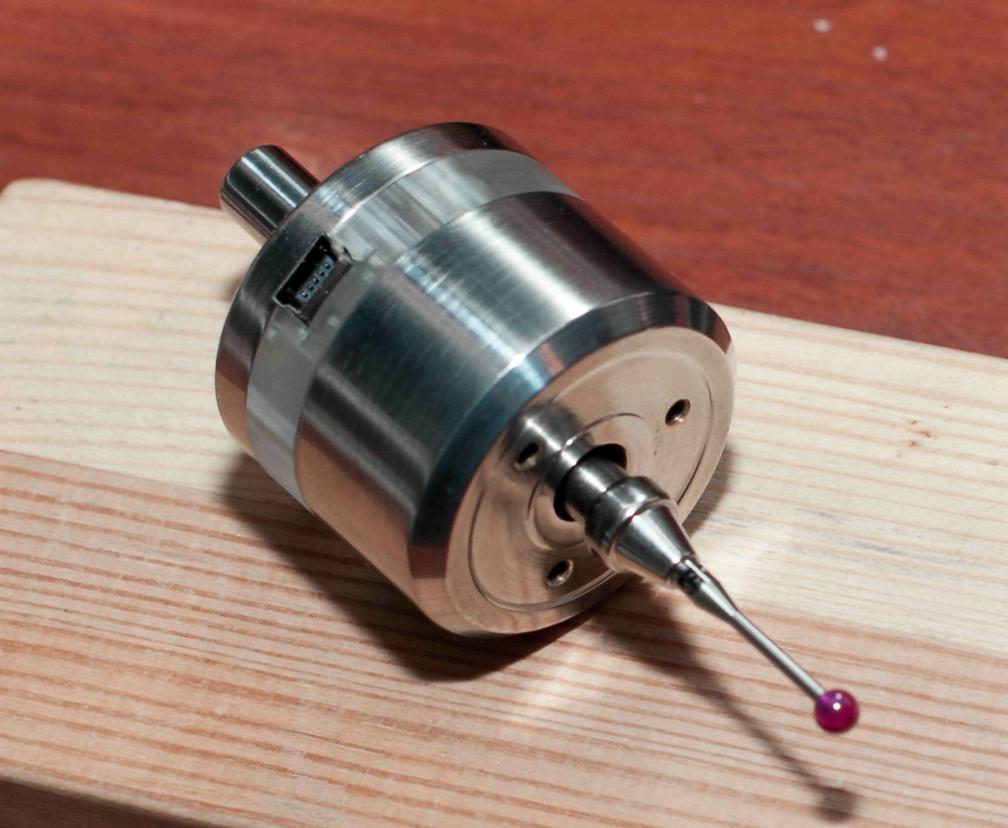

Здравствуйте.
Прошу опытных ЧПУшников помочь со сканированием поверхности. Станок под управлением MACH3. В качестве поиска нуля по Z это крокодильчик на фрезе и металлический квадрат с точной высотой 9мм. Нужно пофрезеровать/погравировать на пластиковой крышке (4мм) но она не ровная с подъемами и опусканиями, выравнивать ее нельзя. глубина обработки должна быть 0,2мм. Вот так я столкнулся с необходимостью построить карту высот.

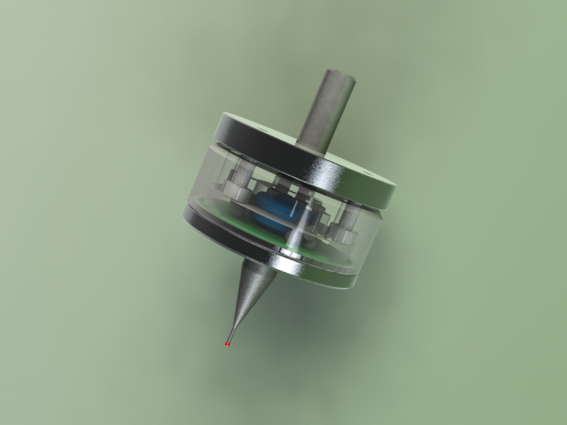

Сообщения: 3310
Re: Сканирование повехности
Ferit писал(а):По этому прошу совета
Если вам нужно отсканировать не проводящую поверхность (не ровный пластик с подъемами и опусканиями), то без такого датчика вам не обойтись
probe.jpg (5690 просмотров) <a class='original' href='./download/file.php?id=132798&mode=view' target=_blank>Загрузить оригинал (156.72 КБ)</a>
Z-axis set7.jpg (5690 просмотров) <a class='original' href='./download/file.php?id=132799&mode=view' target=_blank>Загрузить оригинал (79.98 КБ)</a>

aftaev писал(а):Можно обойтись, например лазерным триангулярным, или поставить LVDT
Так то да :). Вот только датчик LVDT на порядок "мудренее" датчика с шариками, лазерник "мудренее" на два порядка, а они оба "мудренее" на три порядка металлического кубика с "крокодилом" :hehehe:
