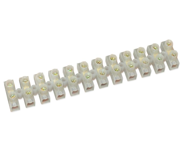

полсантиметра - зажать винтовой клеммой, типа такой

Re: Help. Купил трубку, отломился плюсовой контакт у входа
Я вообще не понял, "отломился у отснования трубки" но "Торчит проводок с пол сантиметра."
С пол сантиметра - это и есть норма, значит ничего не отломилось, просто примотать и силиконом заизолировать.
Отломился у основания - прижать кусочек провода, обмотнув изолентой трубу.
всем огромное спасибо. взял толстый медный провод (3-4мм сечения) 1 жила, аккуратно прижал к контакту, замотал пока только изолентой, чуть позже залью силиконовым герметиком, полет нормальный, не искрит, трубка работает в штатном режиме
