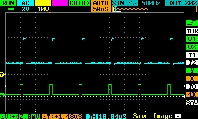

Цель исследования

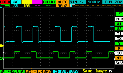

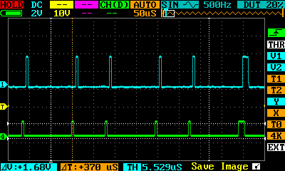

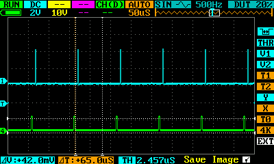

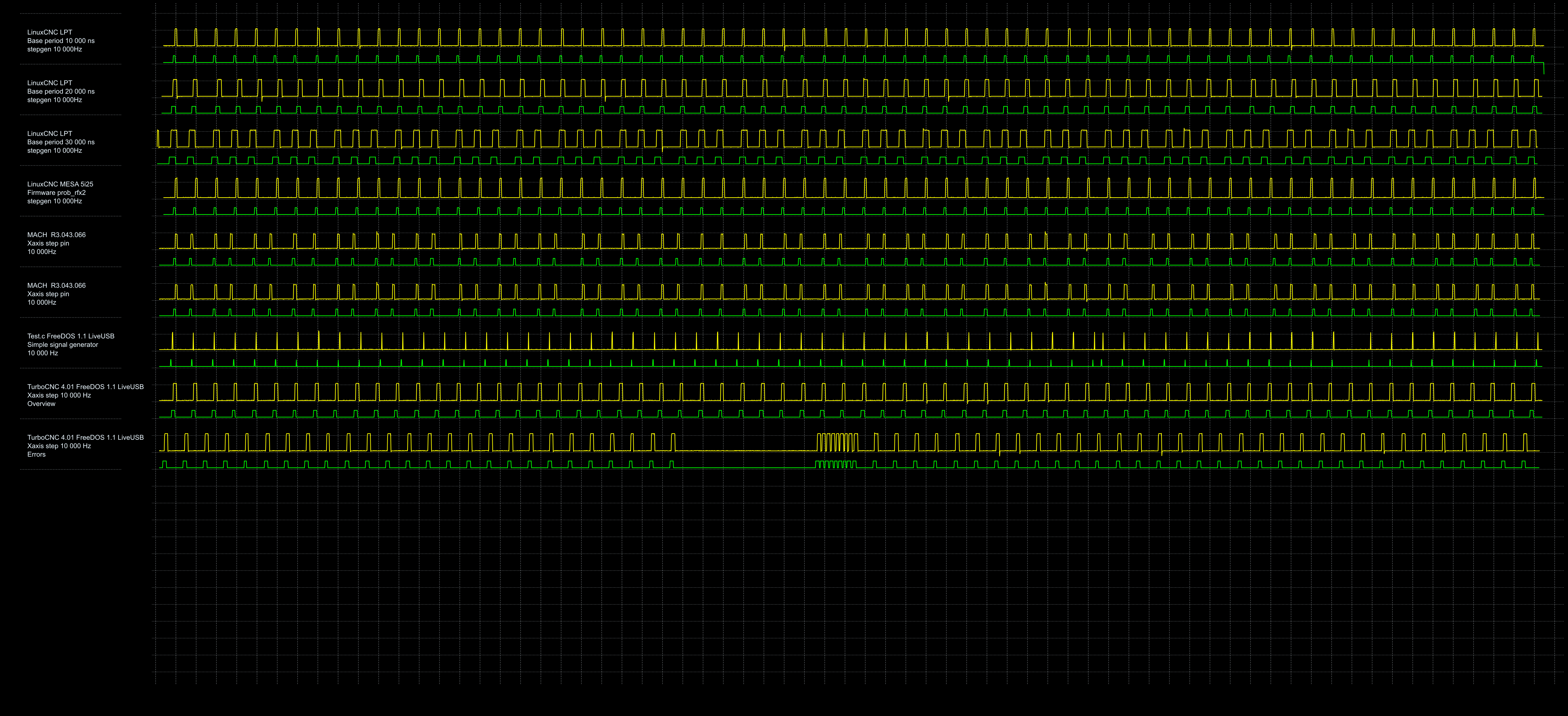

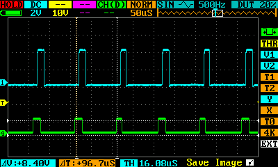

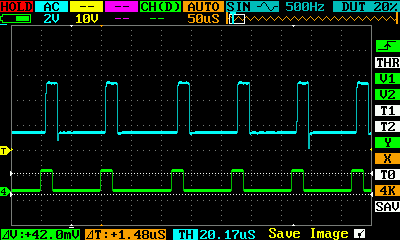

Узнать как на самом деле обстоят с генерацией шагов. Проверить стабильность частоты сигнала шагов, в будущем проверить влияние стабильности частоты на крутящий момент двигателей.
Методика исследования
Создаем тестовую конфигурацию с целью выдачи стабильной частоты на определенный пин. При помощи осциллографа записываем сигнал и анализируем его.
LinuxCNC
Для тестирования используется специальный файл hal, в котором содержатся загрузки и настройки необходимых компонентов.
В случае с LPT портом используется компонент stepgen с управлением по скорости.

Mach3
Настраивается ось X таким образом, чтобы на максимальной скорости на пине step была частота 10 кГц. Ось X перемещается в режиме MDI командой G0 X1000. В приведенном ниже результате использовались параметры
1000 Шагов на мм
Максимальная скорость 600 мм мин.
Конфигурация компьютера:
Будет добавлена позже.

Прошивка prob_rfx2
Stepgen Частота 10 000 Гц
Mach R3.043.066

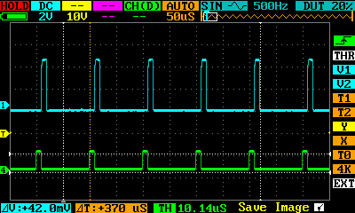

пин X step 10 000 Гц
MACH 10kHz.png (5.85 КБ) 13558 просмотров
Test.c FreeDOS 1.1 LiveUSB
10 000 Hz
test.c FreeDOS 10rHz.png (5.36 КБ) 13267 просмотров
Тест проводился при помощи простого генератора сигнала. См. приложение test.c.
Test.c показал очень ровную частоту. Пропуск одного импульса в Общей картине - скорее всего погрешность осциллографа, длинна импульса в этой программе очень короткая.

TurboCNC 4.01 FreeDOS 1.1 LiveUSB
10 000 Hz
TurboCNC 10kHz overview.png (5.56 КБ) 13267 просмотров
Тест проводился на TurboCNC запущенным под FreDOS 1.1 LiveUSB, конфигурация компьютера такая де как у тестов с LinuxCNC.

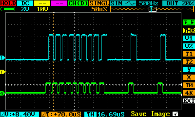

Общая картина шагов - хороший равномерный сигнал. Но иногда возникают "лаги". См. следующий тест.
Исследование генераторов шагов LinuxCNC, Mach и прочих #42
10 000 Hz
Отставания!
TurboCNC 10rHz error.png (5.72 КБ) 13267 просмотров
При проведении предыдущего теста выявлены непонятные задержки сигнала с последующей "догонкой" с увеличением частоты. Такие отставания отлавливались много раз, сразу после певого теста был проведен етс на LinuxCNC, на котором выявить такие ошибки не удалось.
После этого был проведен повторный тест TurboCNC - ошибка повторилась. Не перезагружая компьютер был проведен тест на Test.c, на котором ошибок не наблюдалось.

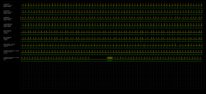

Общая картина
oscilloscope.png (13267 просмотров) <a class='original' href='./download/file.php?id=9174&mode=view' target=_blank>Загрузить оригинал (459.97 КБ)</a>
Данные в формате CSV, смотрите 1 и 4 каналы:
