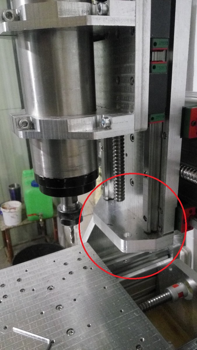

Собственно доделал станину, защиту на У буду делать как выберусь на металобазу и освободится Большой Брат.
Сборка и выставление ШВП на Х сущий ад, очень не технологичное решение, потому что гайку ШВП можно прикрутить только один раз, а потом сверху накрывать плитой и фиксировать. Так как на конце опору FK можно подвигать только в пределах освобождений под винты, то выставление без клина превращается в цирк с конями, потому что два винта на гайке ШВП закрыты плитой Х, в итоге я плюнул и под проставку гайки в место стыка с плитой Х натулил фольги пару десяток и так затянул, ходит нормально. Z собрал без проблем, хотя решение с крепежом гайки ШВП на зажим шпинделя превращает выставление перпендикулярности шпинделя столу в увлекательный квест с двиганьем рельс, ШВП, и "бля, как бы шпиндель не упал, ё". Еще непонятно высвобождение на нижнем зажиме, там где крепится оно к плите Z, зачем оно там? Жесткость уменьшает же. Поздно заметил, к сожалению, надо было убрать его оттуда.

inFamous, а зачем эта пластина внизу плиты Z? онаж отжирает рабочее поле.

frezeryga писал(а):inFamous, а зачем эта пластина внизу плиты Z? онаж отжирает рабочее поле.
Отжирает. Но когда сойдет с ума контроллер, то там будет упор и не слетят рельсы. У меня нет деталей выше 40 мм.
Re: Фрезерный 300*200*100 по открытому проекту frezeryga
так они и так не слетят там есть отбойник для этого в виде болта м6х10
в отверстие обведенное желтым нужно вкрутить болт DIN912 M6х10

frezeryga писал(а):в отверстие обведенное желтым нужно вкрутить болт DIN912 M6х10
Ну этого я не заметил, в сборке той винта не было, так или иначе мне так нравится больше, и кажется надежнее
Винт мог быть потушен главное отверстие есть. Надежность тут и так черезмерная я думаю что даже если сверху молотком с размаху добавить то винт останется наместе.

frezeryga писал(а):Винт мог быть потушен главное отверстие есть. Надежность тут и так черезмерная я думаю что даже если сверху молотком с размаху добавить то винт останется наместе.
Ну что сделано, то сделано. Мешать не мешает, мне спокойнее. Хоть там и сервы, но все равно. Или есть принципиальные претензии? Плюс меньше стружка будет лететь.
Да не какие еще претензии. Каждый извращается как хочет. Если есть предложения как улучшить не усложняя или как упростить не ухудшая то пишите а лучше сразу в модели изображайте.
А вот стружка как раз скапливаться на этой полочке будет.
