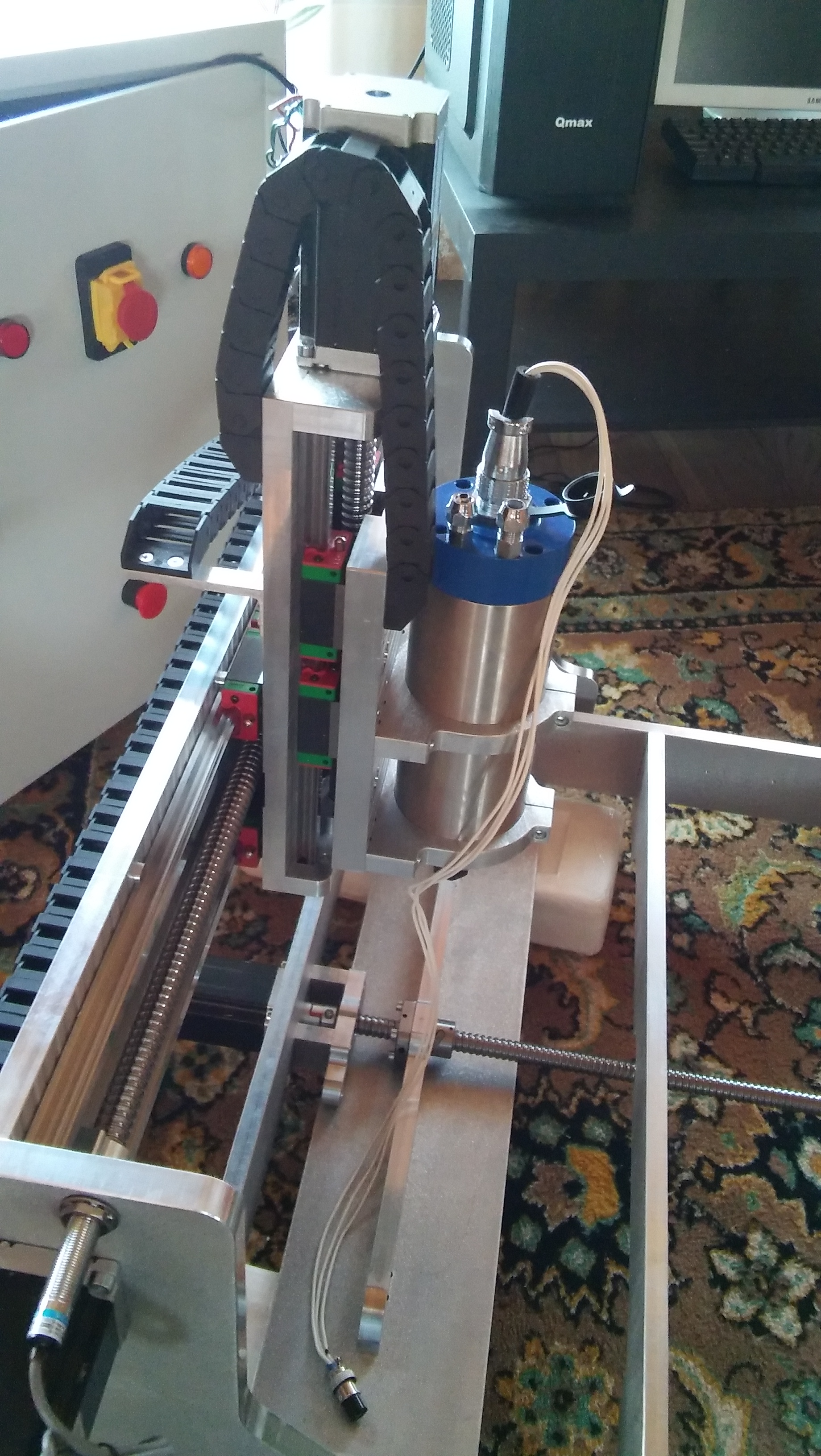

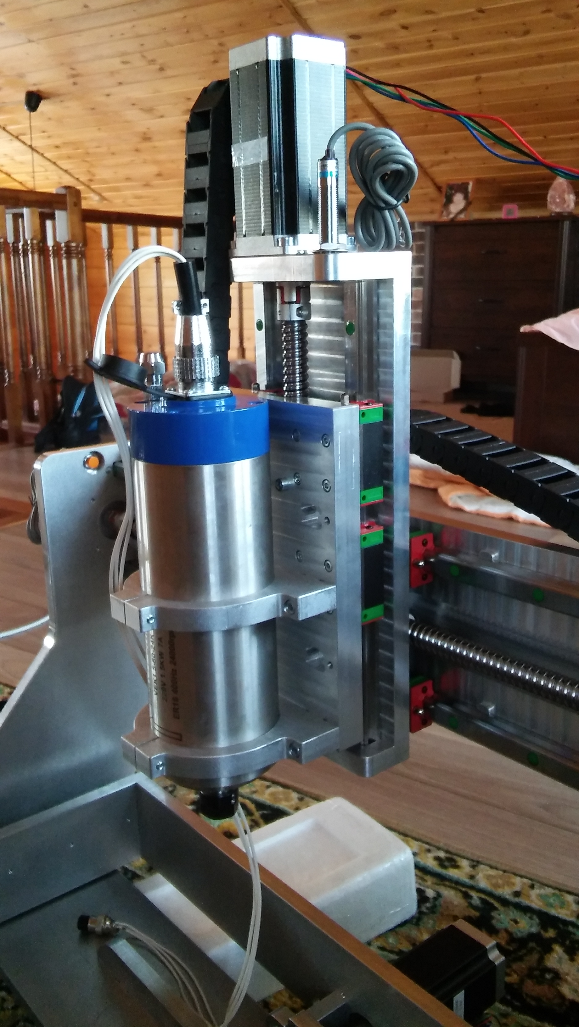

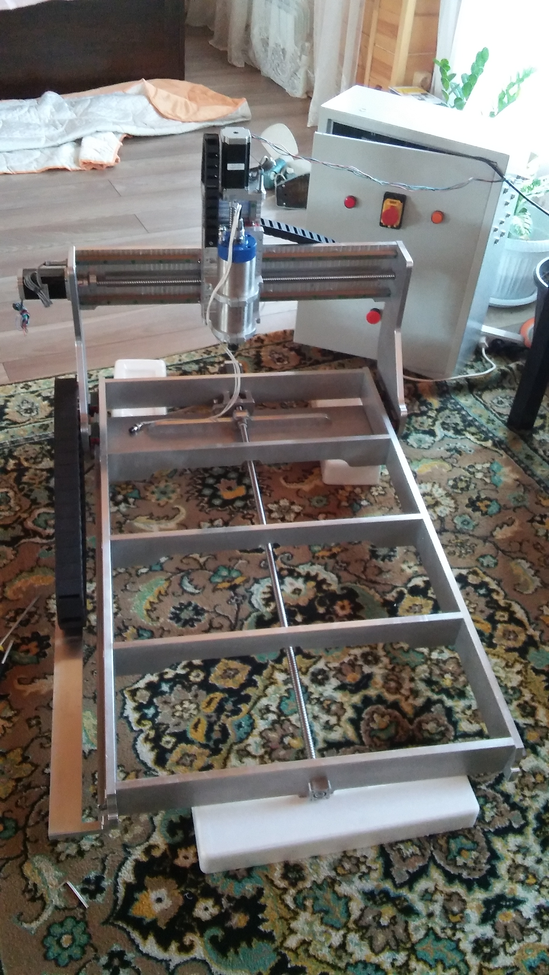

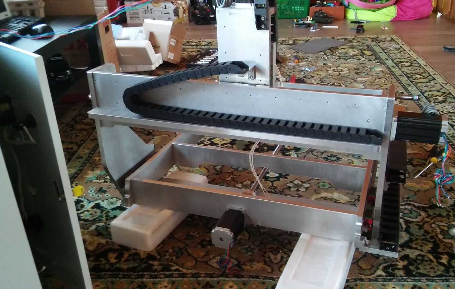

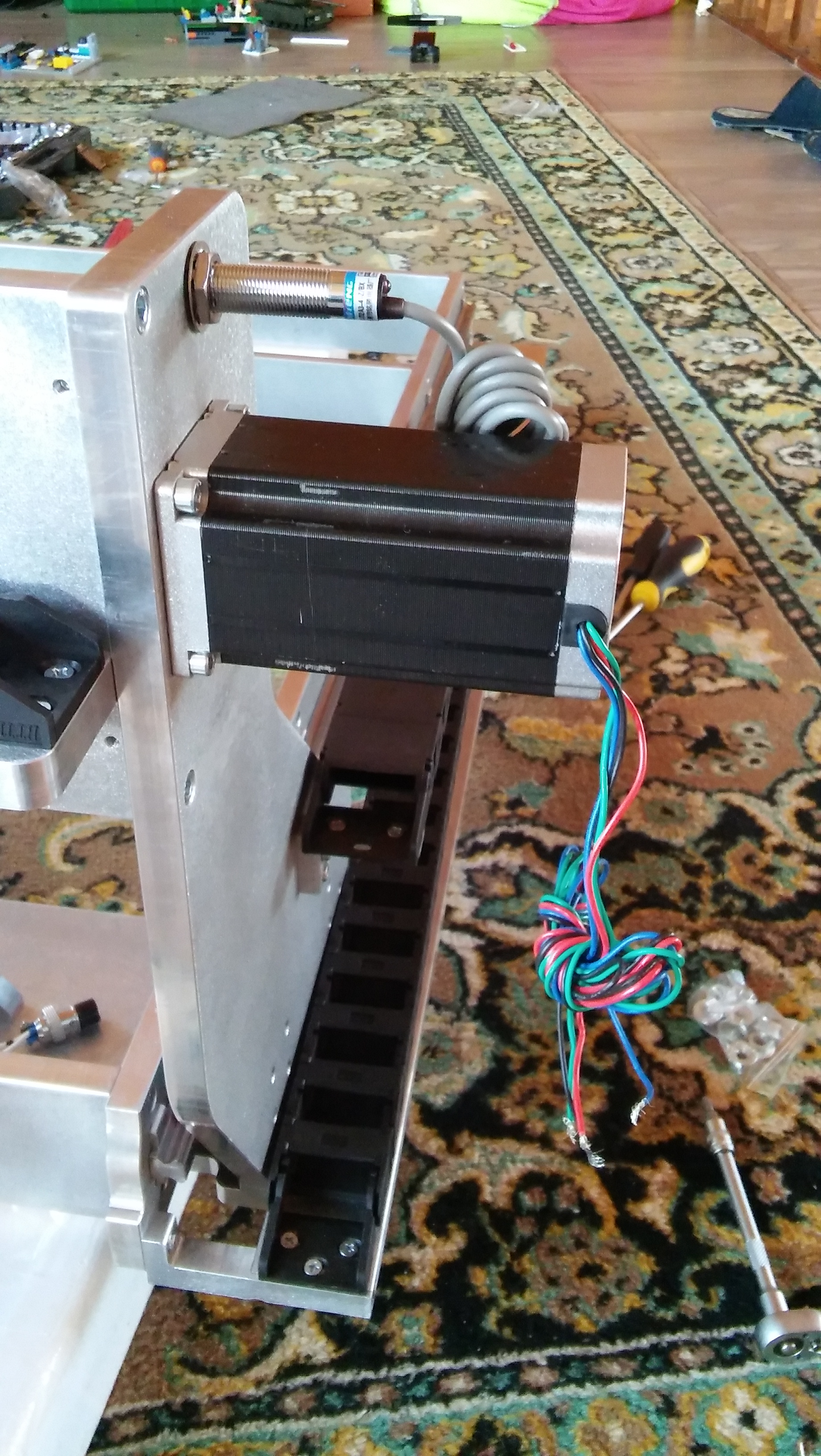

Фото к сожаления с этапа сборки:

Как обычно - длинные моторы с высоким крутящим моментом, подверженные вибрациям, и драйверы подешевле и попроще...
Чем мощнее моторы - тем больше с ними проблем в плане скоростей и резонансов. Особенно, когда нагрузка небольшая.
Когда стол прикрепишь, вероятно, получше будет - хоть немного масса станка увеличится.
Поставь микрошаг хотя бы 1/16. И на плате фильтрацию переключи в "Mid".
