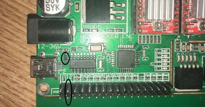

Давай фотку платы станка

Держи

Этот кусочек крупным планом.
На вскидку: параллельно сбросу (кнопка или штырьки внизу) поставить керамический конденсатор ~1мкф
Диодик по питанию от USB (потом отмечу на макрофотке) зашунтировать резистором 470-1ком
Ну и банально: деревянной зубочисткой пройтись по ногам микросхемы, вдруг что плохо припаяно

Штекер питания 24в не нужен для питания контролера, он питается от USB. Во время проверок его тоже надо откинуть
Для 328р контролера гарантированна работа при напряжении 3.0в на 12мгц
Вот тому диоду можно в паралель подпаять резистор 300 ом-1к
Если появляется помехи через провода, которые запираются этим диодом, то вместо 5в может оказаться значительно больше. А долгая и счастливая работа у контролера не гарантируется при более 6в напряжения.
Дальше стоит проверить влияние разьемов на работу: запустить прогу и теребонькать кабель у разъема, особенно у мини-усб на плате.
СБРОС. Кнопка и длинные провода от ножки сброса контролера являются своеобразной антеннкой, на которую могут прилетать помехи и вызывать перезапуск контролера. Если нет конденсатора, то в условиях сильных помех это происходить будет очень часто

А еще было бы неплохо подпаять светодиодик на RX ножку контролера (30-ая нога), тогда будет видно комп через USB-UART мост (СH340) обращатеся к контрлеру или нет. Может затыкается изза помех мост, а не контроллер

Mamont писал(а):А еще было бы неплохо подпаять светодиодик на RX ножку контролера (30-ая нога), тогда будет видно комп через USB-UART мост (СH340) обращатеся к контрлеру или нет. Может затыкается изза помех мост, а не контроллер
там справа от контроллера ряд светодиодов. среди них и rx tx, и наличие питаний
