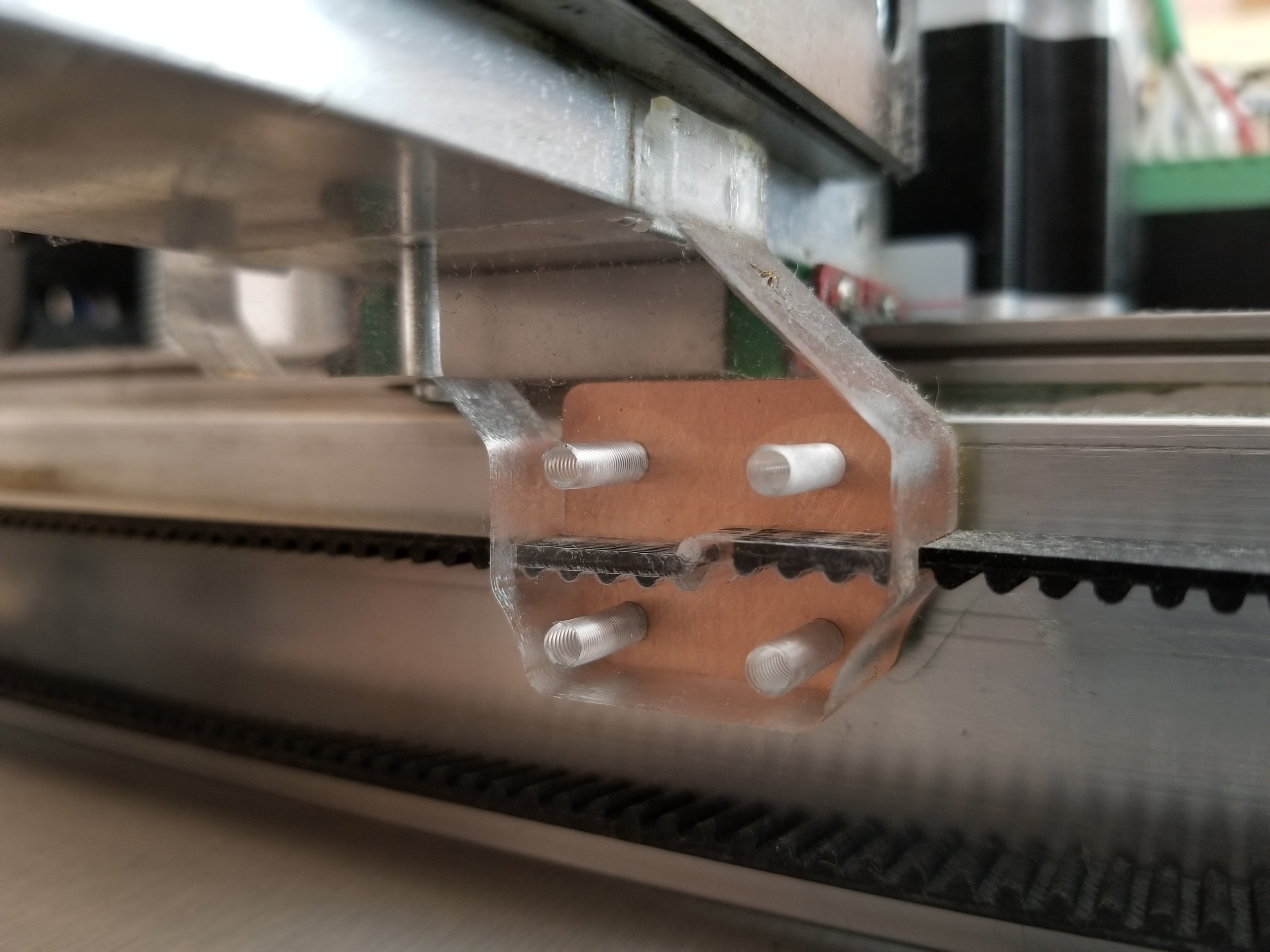

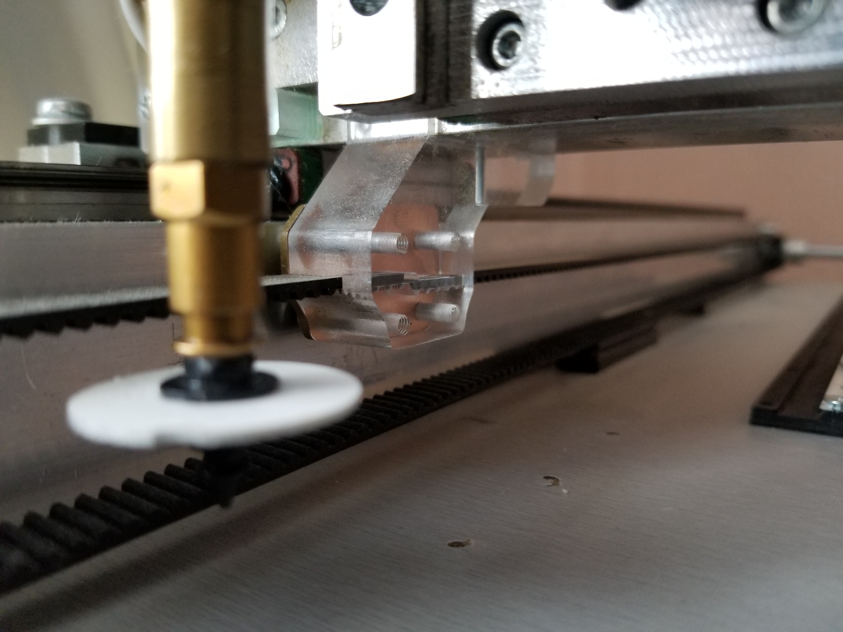

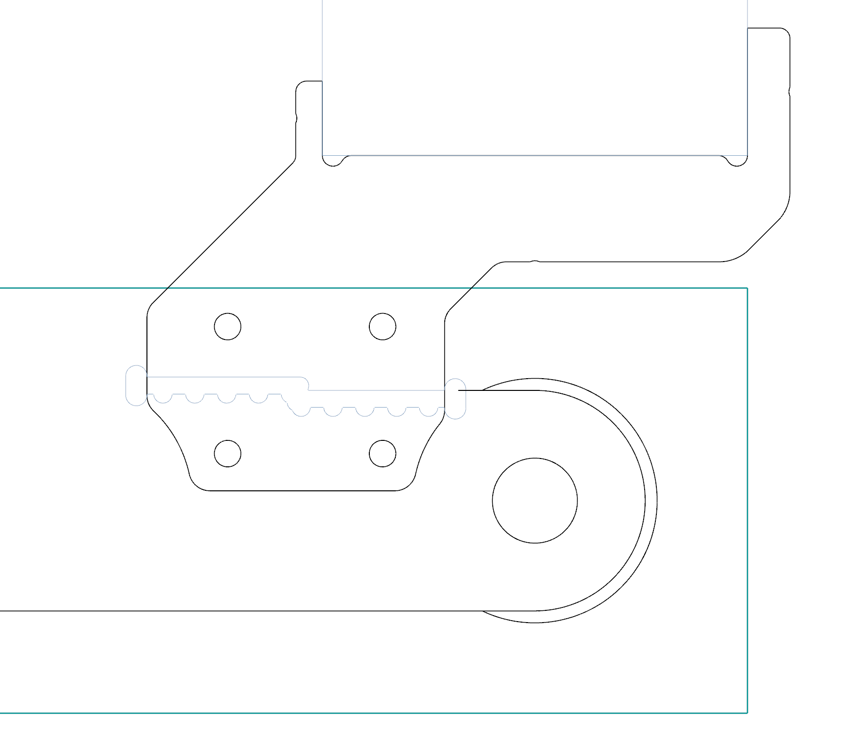

Михаил добрый день . Подскажите как реализовано вашем станке крепление ремня к каретками и как происходит натяжка ремней? Смотрю по видео из орг стекла вырезано какое то крепление. Может поделитесь конструкцией ?
BB-8

sazn86 писал(а):Подскажите как реализовано вашем станке крепление ремня к каретками и как происходит натяжка ремней?
Для меня этот вопрос тоже остался открытым, я в аналогичной конструкции использовал отверстия в виде фасоли.
Re: SMD раскладчик для СтепМастеров
sazn86 писал(а):Михаил добрый день . Подскажите как реализовано вашем станке крепление ремня к каретками и как происходит натяжка ремней? Смотрю по видео из орг стекла вырезано какое то крепление. Может поделитесь конструкцией ?
Да там ничего хитрого нет - пара кусков оргстекла.
С обратной стороны - пластинка стеклотекстолита винтиками прикручена, чтобы ремень не выпал.
Натяжение - перестановкой на 1 зуб.
На самом деле, для обеспечения точности (параллельности) перемещения портала важно одинаковое количество зубов на правом и левом ремнях, а сила натяжения особой роли не играет, даже, если ремни будут натянуты с разной силой.
