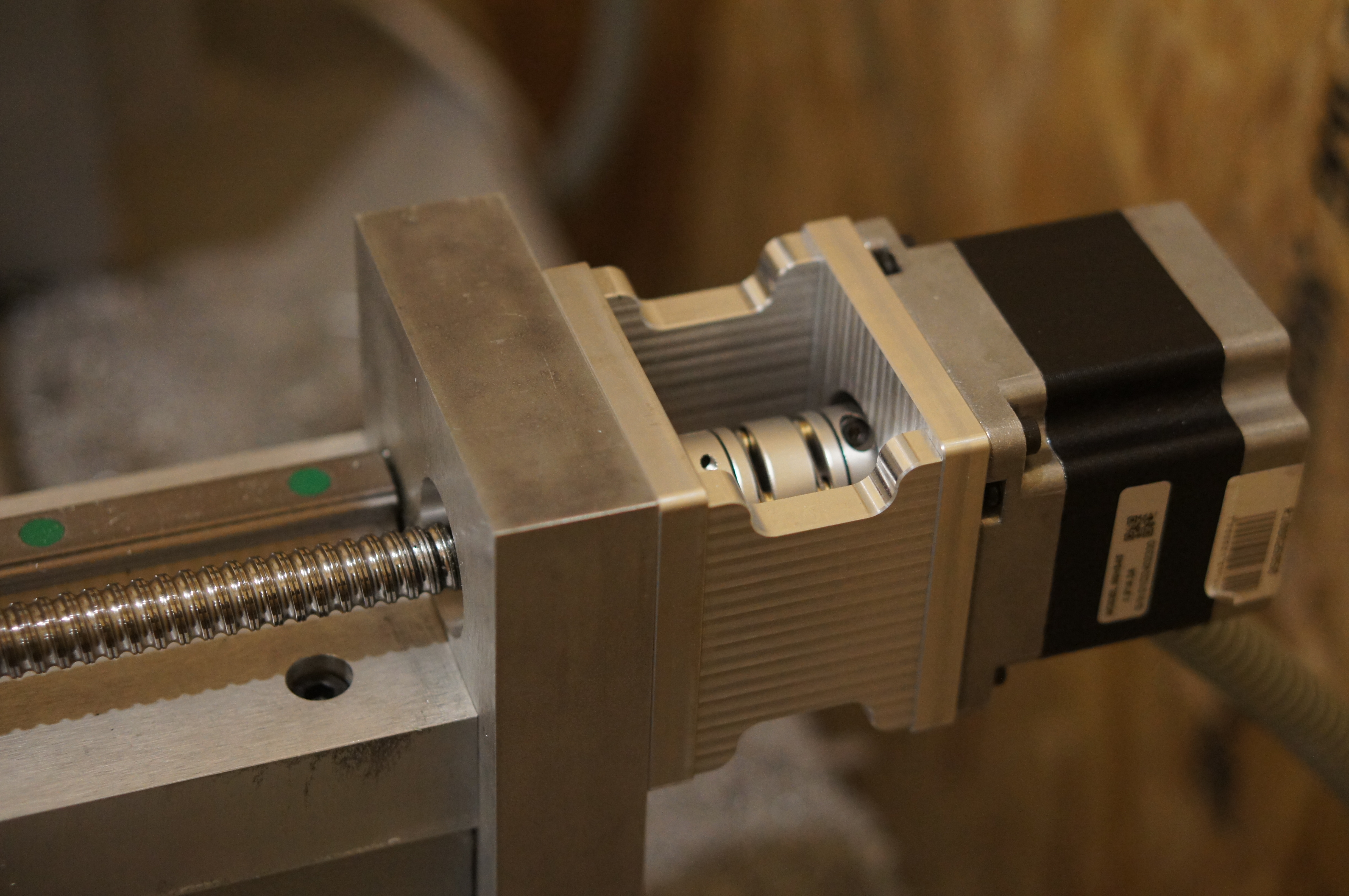

Re: Проект станка из алюминия 1000*800
Собрал таки волю в кулак и сделал крепления двигателей.
На этапе сборки станка временно выпилил на вектронике фанерные, думаю, потом на этом сделаю уже нормальные.
Но как известно, ничего нет более постоянного, чем что-то временное.
Вот и я стал ловить себя на мысли, что может ну его, и эти нормально вроде стоят, справляются...))
Но все же смог себя перебороть
Вот что получилось: алюмяка в сравнении с фанерой: ну и пара фоток на станке: На последней фотке запечатлена так же моя временная (надеюсь
) система сож типа "масляный туман".
через обычную капельницу подаю смесь 1 части керосина с 2 частями масла. Очень нравится!!!
Поверхность получается гораздо лучше, кроме того, фреза более живучей становится.
Расход почти никакой, около 10 мл./час.
Но взвесь масляной суспензии в воздухе несколько напрягает, ибо дышать этим всем не очень охота.
Не скажу, что ее много, но так скажем, глазом заметно, особенно если выключить свет и включить фонарик.
Так что попробую проапгрейдить систему СОЖ, сейчас занят этим. По результатам - доложу))
