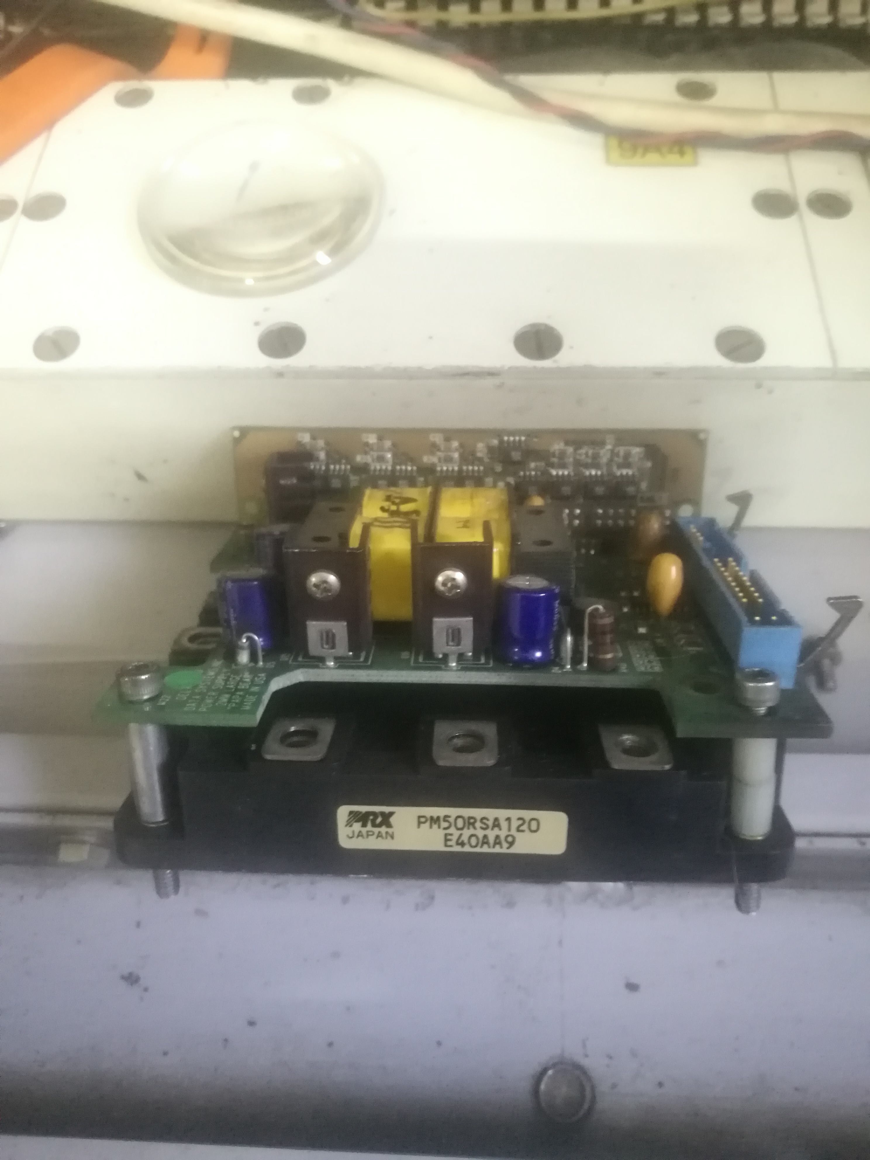

Ildar писал(а):Поменял местами платы усилителей Y и Z так, как абсолютно идентичные. Лампочки на "Y" так плавненько и моргают, ось Z так же в истерике бьётся. Значит усилки исправны

aftaev писал(а):100% сдох усилок
"Рамсы" попутал, "имеют" его сильно на работе, редко может ко мне забежать, подзабыл...
Менял по диагонали верхний левый-правый нижний
IMG_20180209_095815[1].jpg (2554 просмотра) <a class='original' href='./download/file.php?id=131971&mode=view' target=_blank>Загрузить оригинал (4.76 МБ)</a>
обозначение ИГБТ (2554 просмотра) <a class='original' href='./download/file.php?id=131972&mode=view' target=_blank>Загрузить оригинал (3.79 МБ)</a>
обозначение ИГБТ

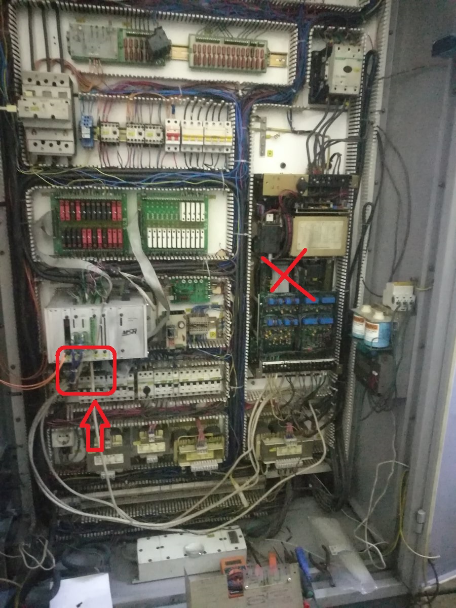

Re: Обрабатывающий центр SV500
Сгореть могут не только входные цепи, но и например датчик тока. Это синие коробочки внутри которых несколько витков провода.
Внизу вижу разъемы к ним наверно Тау подключается? Их попробовать тоже перекинуть местами оси Y и Z и попробовать погонять осями. У тебя может таже проблема на стороне Тау, а не на драйве ;)

aftaev писал(а):но и например датчик тока
Трансформаторы тока или контроль фаз? (2499 просмотров) <a class='original' href='./download/file.php?id=131989&mode=view' target=_blank>Загрузить оригинал (4.76 МБ)</a>
Поменяли по осям Y и Z что бы контроль фаз прошел через другие "синие коробочки" - не захотел запускаться пишет F/
Сейчавс поменяем "серые шлейфы" с платы входов с контроллера

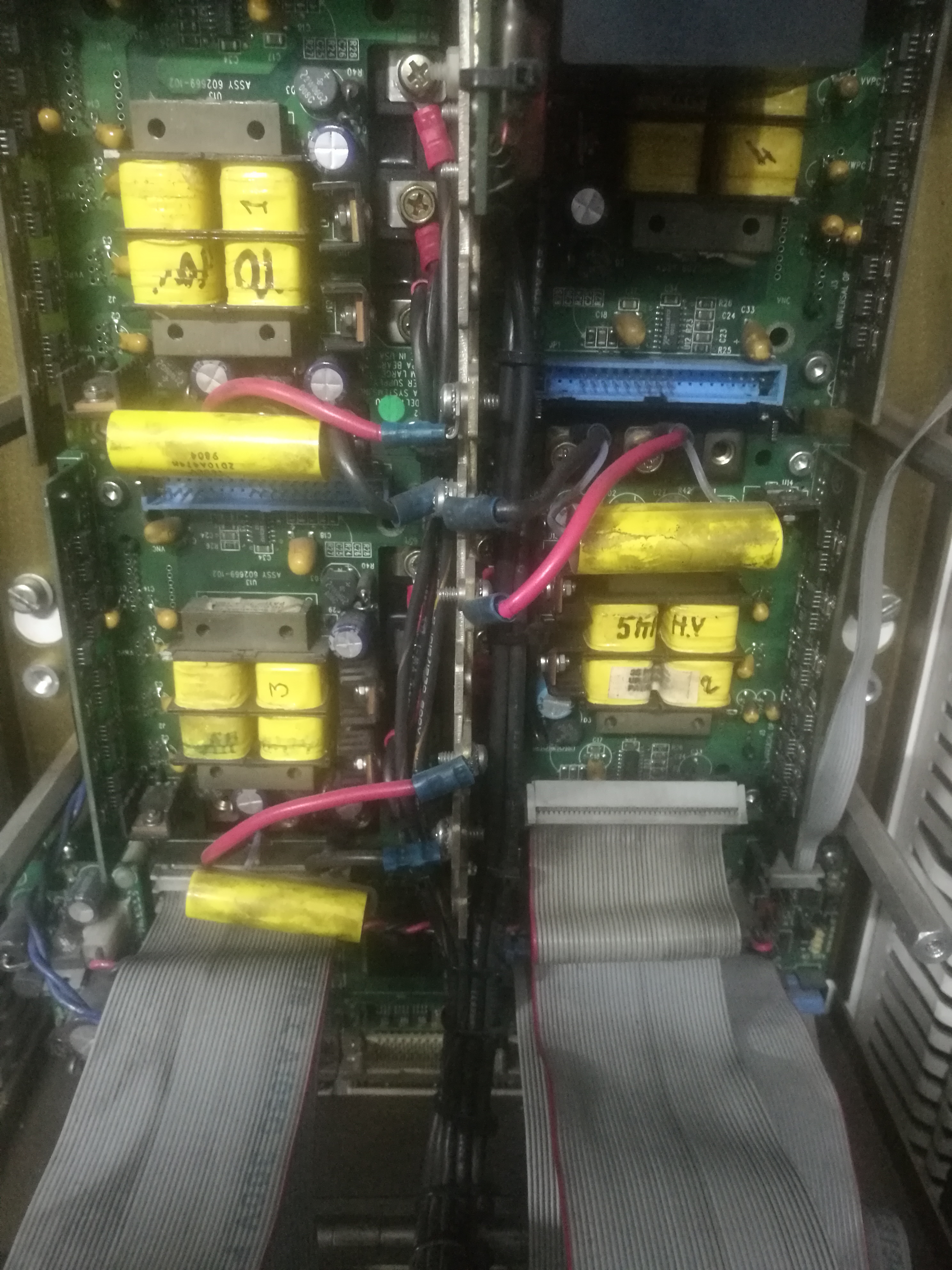

aftaev писал(а):Внизу вижу разъемы к ним наверно Тау подключается?
Да, Тау, меняли их и выходы моторов. Дергаться другая ось начинает
подключили к усилителю Z шлейф от Y
Таким образом подключили к усилителю Z шлейф от Y (2475 просмотров) <a class='original' href='./download/file.php?id=132013&mode=view' target=_blank>Загрузить оригинал (5.64 МБ)</a>
ось Z прекрасно заработала. т.е. не исправность в плате куда входят 36 пиновые от контроллера
IMG_20180209_150059[1].jpg (2475 просмотров) <a class='original' href='./download/file.php?id=132014&mode=view' target=_blank>Загрузить оригинал (6.21 МБ)</a>
От оси Z серенький шлейф к усилителю Y не подали(не нашли длинный шлейф)
пока крутили Z, мотор Y дал синий дым :wik:
Почему он так поступил не понятно. Сигнал с контроллера не приходил, я так понял ИГБТ "открылся" и дал напругу на него(почему не дергался? тихо сгорел и все) И по моему унес за собой усилитель
Ildar писал(а):Да, Тау, меняли их и выходы моторов. Дергаться другая ось начинает
Тогда получается QUAD AMPLIFIER вообще не причем.
1. Подключаешь все как должно быть. Проверяешь двигая осями, аха ось Z гонит.
2. Берешь выдергиваешь разъем оси Z который идет от Тау они у тебя снизу подходят к QUAD AMPLIFIER там два разъема один PWM другой энкодер и втыкаешь на место другой оси, ездишь малеха. Если загонит эта ось куды воткнул, то QUAD AMPLIFIER вообще не причем. Все дело в Тау, а скорее всего в плате между Тау и QUAD AMPLIFIER.
Покажи что у тебя находится между ТАУ и QUAD AMPLIFIER.
Разъему нужно менять здесь, снизу Тау. Там за одну ось отвечает 2 разъема PWM и энкодер. У тебя скорее всего проблемы в этой плате что стоит в ТАУ к которой снизу разъемы подключены.

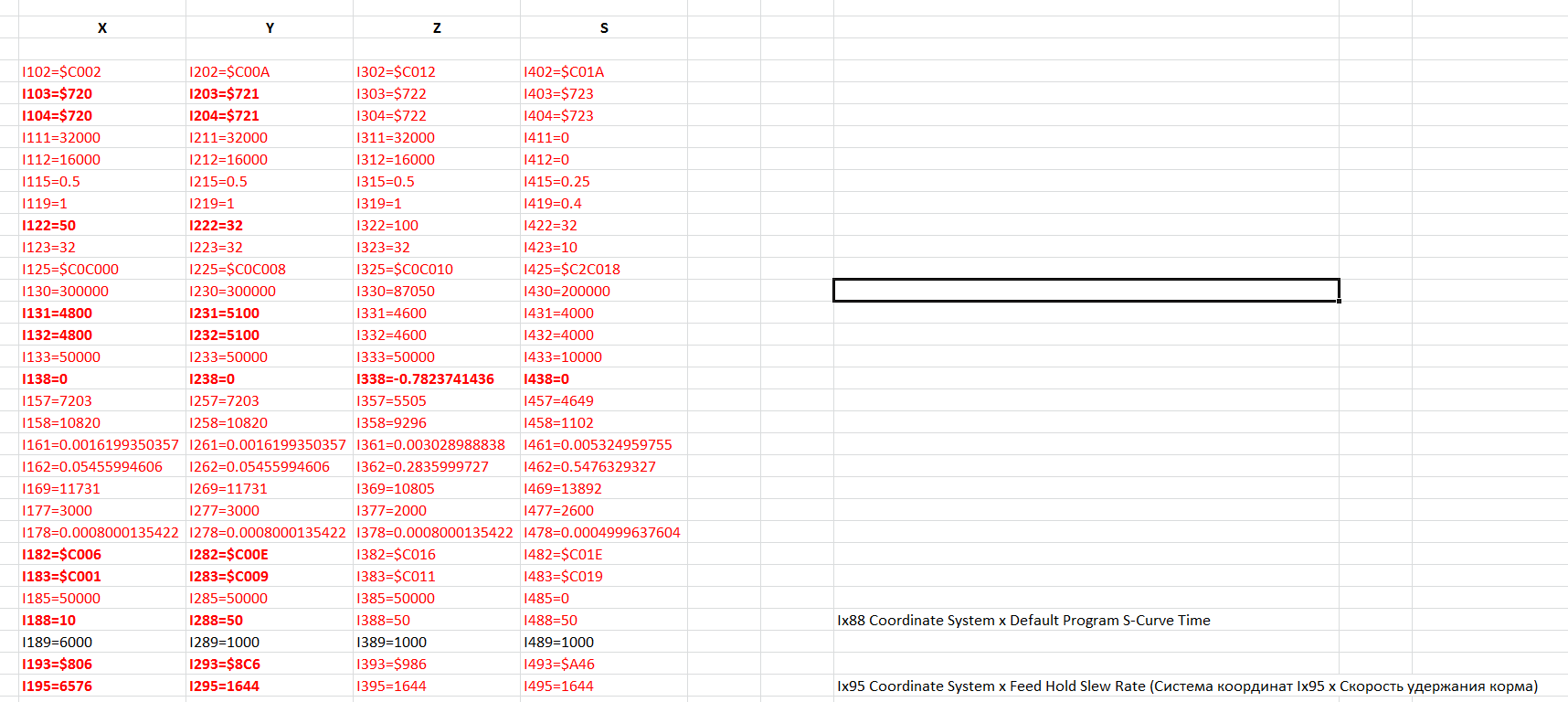

Ildar писал(а):Сегодня установил частотник на шпиндель, заработал, обороты на мониторе отображаются-контроллер видит энкодер.
Правильно энкодер то заведен. Но управлять он частотникм не сможет и когда попатается повернуть шпиндель по G19 для автосмены может свалиться в ошибку. Вроде как у Тау можно вывести +-10в аналоговое задание для частотника.
Ildar писал(а):Ось Z теперь отказывается работать от усилителя S.
Так у мотора задачи другие, и настройки другие. У мотора Z нужно держать позицию, а у шпинделя вращаться на заданных оборотах.
Ildar писал(а):Что делать...
Так понимаю нужно еще и настройки с одной оси на другу перебросить. Лучше подождать что Hanter скажет.
Мы взяли скачали все параметры с Тау, загнали их в Exel и сравнили какие операторы различаются. Взяли мануал и читаем что за что отвечает.

aftaev писал(а):Так у мотора задачи другие, и настройки другие. У мотора Z нужно держать позицию
Мы жеж на канал в квадре, который раньше был "движением" шпинделя, подали управление от Z (то есть с настройками Z) Усилитель же отличается только мощностью
aftaev писал(а):Мы взяли скачали все параметры с Тау, загнали их в Exel и сравнили какие операторы различаются.
Что подобное Равиль делал
