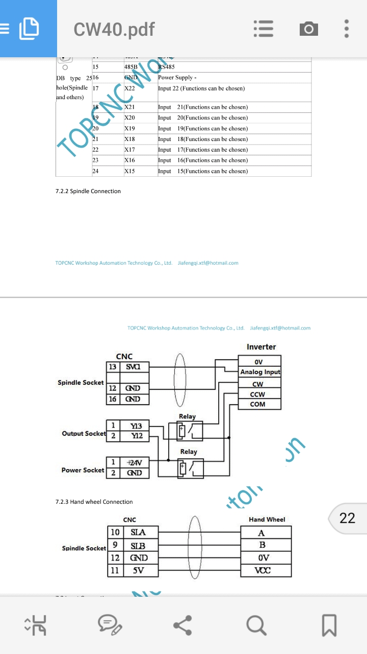

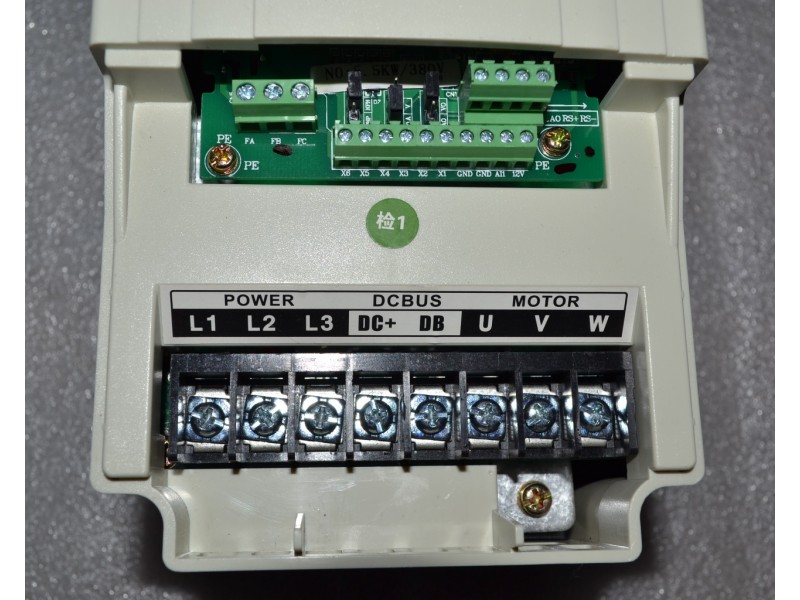

Всем привет, решил попробовать и купил автономный контроллер, так как надоели уже эти ПК с ЛПТ и ЮСБ, хочется какойто стабильности и универсальности, поклацал, самое основное вроде все понятно, ну на данный момент есть проблема с подключением инвертора к этому контроллеру, на схеме показано что используются разъемы на инвенторе CW CCW COM и т.д, но у меня таких разъемов нет, как быть?
Инвертор DEMA DM5, контроллер XCMCU XC609MF

Нужно копать в сторону управляющих контактов X1...X6. Изучать документацию на частотник и сочинять схему соединения.
Кстати, CCW может и не понадобиться.
Может, кто подскажет, для чего вращение против часовой? Нарезка резьбы?

станок по дереву, мне надо включение , выключение шпинделя от контроллера и регулировка обротов
