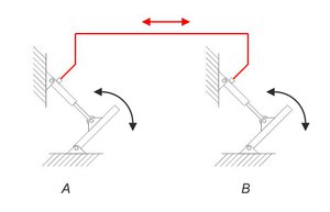

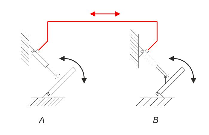

Уважаемые участники форума, помогите с советом, кто разбирается в гидравлических системах. Суть в следующем: на приложенной схеме два рычага, А и B, которые управляются гидроцилиндрами и связаны между собой как сообщающиеся сосуды. На рычаге А находится масса ~ 5кг, он испытывает ударные и вибрационные нагрузки(точно сказать не могу, примерно как несильные удары молотка 500гр)). Необходимо, чтобы эти нагрузки и движения передавались на рычаг B полностью, чтобы оба рычага двигались синхронно, со скоростью ~ 5см/сек. Задача состоит в том, чтобы можно было двигать рычаг B, а рычаг A под нагрузкой так же быстро перемещался.
Возможно ли это осуществить при помощи гидроцилиндров? Какие будут усилия на трение? Я так понимаю что давления там не должно быть большого, просто надо чтобы масло быстро переходило между объемами. Может быть, это получится сделать с помощью большого диаметра магистрали, по которой течет масло?

Возможно что все будет зависеть от длины и диаметра трубочки.
Гидравлическое сопротивление нелинейно с диаметром и длиной.
Re: Будет ли работать гидросистема?
Ну и здесь еще один нюанс - жидкость то на сжатие будет работать, и у вас рычаг подперт только в одну сторону. А в другую жидкость может просто "разрываться" с образованием кармана, наполненного разряженными парами. Усилие для этого конечно нужно так же не нулевое, но это нужно учитывать.

Надо соединять как минимум двумя магистралями области над и под поршнем цилиндров соответственно. Ну и с такими скоростями тоже проблема будет. Удел гидравлики медленное и мощное перемещение
Engineer1979
Сообщения: 85
Зарегистрирован: 13 ноя 2017, 11:53
Репутация: 59
Настоящее имя: Руслан
Сообщение Engineer1979 »
Блин, не досмотрел. В таком виде как нарисовано цилиндры будут двигаться зеркально. Т. Е. Один втянут другой выдвинут.

ТС , это схема работать не будет...совсем
Тенгель
Сообщения: 1796
Репутация: 619
Откуда: Чита
Сообщение Тенгель »
Карабас писал(а):ТС , это схема работать не будет...совсем
Моё скромное мнение :
1. Система будет работать только на сжатие, в одну сторону, вакуум усилие почти не передаёт.
2. Система будет работать инверсно.
Когда то разбирался с гидравликой автовышки, там примерно по такой пассивной схеме сделано было автоматическое поддержание вертикального угла корзины в зависимости от изменения угла стрелы. Просто два сообщающихся гидроцилиндра, причём разного диаметра и хода. Но рассчитано было так хитро, что при поднятии стрелы сжатие одного гидроцилиндра приводило к выдавливанию второго на крепление корзины, и она не меняла угол, тогда я восхищён был сильно япошками :) .
