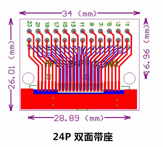

Кстати, если кому-то будет мало 28 пинов, которые имеются на двух гребёнках платы, то есть решение. Если вы не планируете использовать 24-х пиновый порт для камеры, то в него можно воткнуть переходник и получить как минимум +11 дополнительных пинов.
Обойдётся такой переходник примерно в 3$.
Купить ленточный шлейф и переходник можно здесь: В ближайшем будущем добавлю в GPIO драйвер расширенный функционал, чтобы в HAL файле можно было указывать не только номера пинов платы, но и имена пинов чипа. К примеру, 3-й пин на плане можно будет указать на выход как hal_gpio_h3.pin-03-out и как hal_gpio_h3.pin-PA12-out. При таком подходе появится доступ ко всем GPIO чипа, что даст ещё больше свободы в управлении платой. Например, можно будет из LinuxCNC помигать SMD светодиодами, отслеживать нажатие кнопки на плате, ну и, стессна, юзать любые свободные пины в своих целях, в том числе с порта камеры.

DIY-welding-connector-adapter-plate-0-5-to-2-54-FFC-FPC-0-5mm-spacing-6P.jpg (3526 просмотров) <a class='original' href='./download/file.php?id=131404&mode=view' target=_blank>Загрузить оригинал (276.13 КБ)</a>
