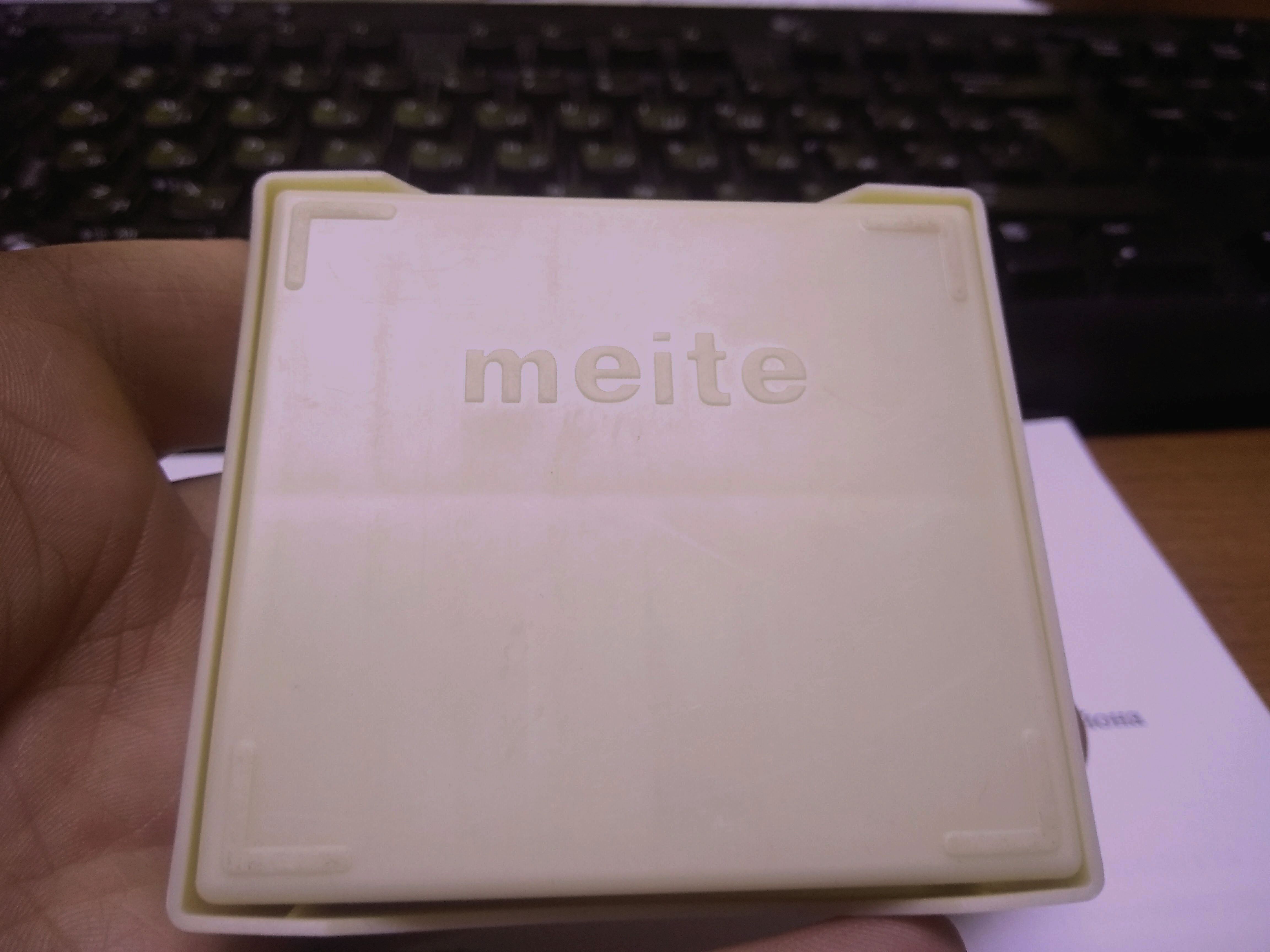

Еще спешу поделиться, приобрел пистолет шпилькозабивной, чтобы меньше мучиться при сборке всяких конструкций и.т.д. у кого то вычитал здесь что полезная штука ну и скорее приобрел себе, сам пистолет все еще в пути пришли шпильки, оказалось что приобрести маленькие шпильки достаточно проблематично (нигде нет в наличии), ну вроде как нашел по пачке 10, 15 и 20мм длинее смысла не вижу да и брал я пистолет самый мелкий чтобы удобнее работать им было он под 22 максимум идет. Так вот фирма импортер garage оказалась тоже как и пистолет фирмы meite

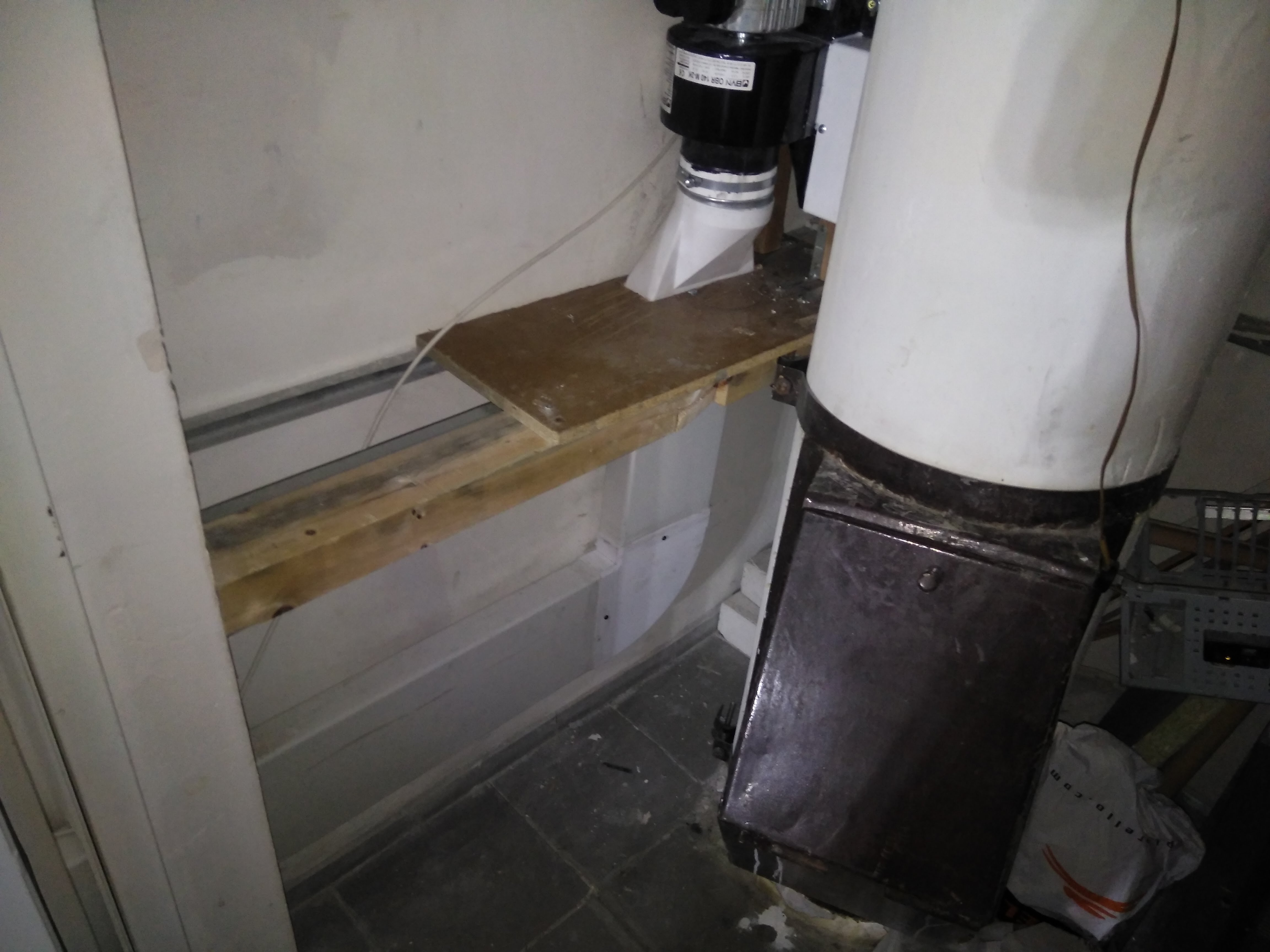

Ну что продолжаем собирать лазер, делаю вытяжку, вроде все легко и просто на первый взгляд но пока в гараж не перевез лазер а это может и год и даже больше тянуться и пока он стоит в коридоре решил делать вытяжку там. Взял вентилятор OBR -140 на удивление совершенно странная конструкция выход квадратный наверное под оцинковку был а вход круглый без флянца чтобы что то прикрутить можно было, короче переделал все под себя, благо сварка есть и руки не (а может и из ж.пы) Самое простое решение с минимальным количеством изгибов и прочих проблем как мне казалось было вывести выхлоп в мусорокамеру. Тем более там есть естественная тяга и живу я на последнем этаже что никому не помешает выход дыма на крышу. Просверлил стену, просверлил камеру все собрал загерметил и что получил вчера что при сжигании тряпки в трубу в мусорокамере воняет, начал разбираться дальше при включении вытяжки рукой чувствуется как сильно дует в обратку, надеюсь это из за горизонтального выхода и просто об стенки воздух в обе стороны расходится, вечером поставлю угол 90 градусов вверх и буду тестировать опять, пока что все завершилось неудачно.

Надеюсь вечером будет так, т.к. в трубе есть естественная тяга и при выключении вытяжки туда здорово тянет все и проблема была именно в горизонтальном выходе

а какахами сверху не забьют ;)

я же вроде написал последний этаж, выше только крыша
