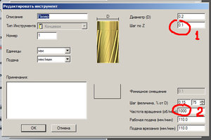

На скрине настройки для базы инструментов.
1. Шагом по Z выбираем количество проходов (у меня 0,1 мм, следовательно заглубление на 0,2 мм - это 2 прохода; на 0,3 мм - 3 прохода и т.д.).
2. 10000 об/мин соответствует 100% мощности лазера (например: 900 это 90%, 100 - 10% и т.д.). Комментарии и проч. "мусор" в постпроцессоре не удалены, т.к. не мешают, а допричесать лень.
Основан на https://jtechphotonics.com/Downloads/Po ... oZ_v1_7.pp
используя http://cnc.userforum.ru/viewtopic.php?id=1083
1.jpg (4927 просмотров) <a class='original' href='./download/file.php?id=130461&mode=view' target=_blank>Загрузить оригинал (133.94 КБ)</a>
LaserGRBL.rar

Nixon писал(а):2. 10000 об/мин соответствует 100% мощности лазера
Опечатка. Правильно 1000 об/мин
