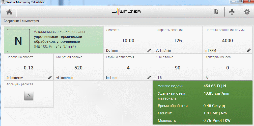

Добрый день. Хочу на станок поставить четвертую ось исключительно для сверления отверстий. Нужно прикинуть силы, действующие на деталь при сверлении, чтобы правильно выбрать движок и передачу. Сверлить предполагается дюраль, толщиной до 4мм. Диаметр сверла от 3.2 до 10 мм.

Самый простой способ: весы напольные на станок, на них кусок Ала, сверлить нужной подаче и нужным сверлом. Смотреть на весы :)
Re: Давление сверла
А какже теория и расчеты? А то тут безменные технологии анализа все ругают.

Буфер обмена01.gif (3525 просмотров) <a class='original' href='./download/file.php?id=130658&mode=view' target=_blank>Загрузить оригинал (82.33 КБ)</a>

Hanter писал(а):
Благодарю. Попробую отталкиваться от этого.
Re: Давление сверла
frezeryga писал(а):А то тут безменные технологии анализа все ругают.
Есть подозрение что безмен и расчет сильно разойдутся, и безменная технология будет точнее. Так как в расчетах много чего нужно будет учитывать в том числе как заточено сверло ;)
Ну блин, я чота плохо себе представляю методику измерения... Я могу, конечно, пинолью опускать и давить, но это как-то неравномерно будет. А давить программно... мне кажется, что весы же внесут погрешность в глубину и вообще.. Методика нужна ) Хотя это конечно все маразм, и можно просто взять движок помощнее и передаточное побольше. Мне точность до градусов нужна, не более. Ну хрен с ним, полградуса )
Re: Давление сверла
aftaev писал(а):Есть подозрение что безмен и расчет сильно разойдутся, и безменная технология будет точнее. Так как в расчетах много чего нужно будет учитывать в том числе как заточено сверло
не ну если уж принципиально смотреть то можно и на второй режим работы сверла посчитать... ;) :lol:
Re: Давление сверла
atomichammer писал(а):Методика нужна )
Она ПРИМЕРНО здесь описана Усилие резания #1 :) Ну или что тебя ждет, если захочешь посчитать :hehehe:
