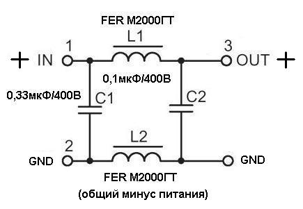

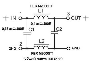

GaS, конедер - плёнка. Диод - с обратным напряжением более 200В, лучше серии UltaFast + кольцо или защёлка из ферита на провода, тоже как можно ближе к двигателю.. задача - задавить по максималке помеху..т.к провода являются антенами.. в случае поключения к движку - излучающими ) Это примитивно, без науки..

iMaks-RS писал(а):GaS, конедер - плёнка. Диод - с обратным напряжением более 200В, лучше серии UltaFast + кольцо или защёлка из ферита на провода
как я уже писАл, я не по этой части...............если можно, то схемку или рисунок с марками и номиналами
