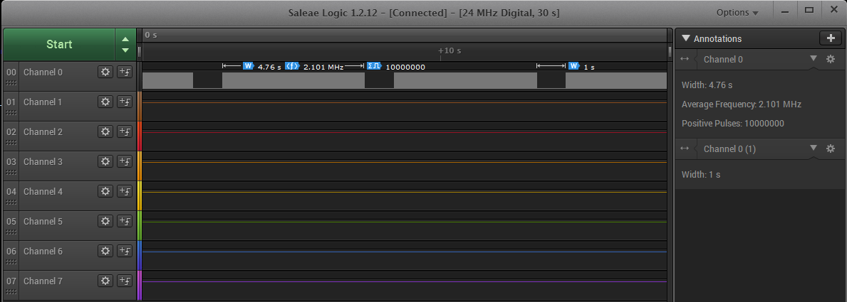

Проверил максимальную частоту импульсов, которую выдаёт сопроцессор. Прошивка - https://github.com/MX-Master/h3-firmwar ... main.c#L55.
Суть работы:
генерирует 10 млн. импульсов (шагов) на 3-м пине апельсинки, делает секундную паузу и по новой. Пока идёт генерация горит красный светодиод, во время секундной паузы горит зелёный.
Максимальная частота импульсов (шагов) составляет примерно 2 МГц. Частота работы сопроцессора 300 МГц. Аналогичный тест я проводил из Linux, когда процессор работал на частоте 1200 МГц, тогда частота импульсов была примерно 8 МГц. Закономерность сохраняется. Ну и самое главное, сопроцессор ничто не прерывает, поэтому пропусков никаких нет.

Длительность импульсов и пауз "плавает" немного... Глянь, в каких пределах?
Re: LinuxCNC + Orange Pi
UAVpilot писал(а):Длительность импульсов и пауз "плавает" немного... Глянь, в каких пределах?
Оно также плавало и на основном процессоре. Тут надо считать точное кол-во тактов между переключениями, тогда картина будет ясна.
Но я не думаю, что будущий генератор сможет в рабочем режиме выдать те же 2 МГц. Если удастся получить до 400 КГц реальных шагов, это будет весьма неплохо. Но время покажет. Надо еще прорыть тоннель и понять, почему в mainline ядре и u-boot'е от Armbian прошивка не хочет стартовать.

MX_Master писал(а):Проверил максимальную частоту импульсов
А если привязать тики к событию от таймера? Может "плавание" длительностей исчезнет.
При этом какой максимум можно "выжать"?
Плаванье в 125 нс не является какой-либо проблемой. Сделав хороший тюнинг кода, можно добиться постоянной скважности в 50%. Но если скважность будет плавать 40-60% - это тоже не проблема.

MX_Master писал(а):Плаванье в 125 нс не является какой-либо проблемой. Сделав хороший тюнинг кода, можно добиться постоянной скважности в 50%. Но если скважность будет плавать 40-60% - это тоже не проблема.
Не проблема. Но интересна причина этого плавания в коде, где и оптимизировать-то нечего.

UAVpilot писал(а):Не проблема. Но интересна причина этого плавания в коде, где и оптимизировать-то нечего.
Как только запущу прошивку под mainline ядром, первым делом это и выясним (:
