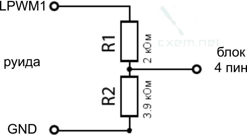

ну да, все так же, как и у "почти такого". niksooon уже писал, чего куда.
итого, смотрим на контроллер руиды, колодка CN5 (первый лазер):
5 пин блока - на руидовский GND
6 пин - L-On1
4 пин - на делитель из двух резисторов, с делителя - на LPWM1 и GND
2 пин - на землю, к 5 пину
на руиде между GND и WP1 прицепить датчик потока
прям строго такие номиналы редисторов не важны, главное - их соотношение между собой
6 пин - L-On1

2 пин у блока пустой, а 8,9 пины никуда?
arkhnchul
- Мастер
- Сообщения: 1754
- Зарегистрирован: 01 фев 2016, 13:56
- Репутация: 339
- Откуда: москва
- Контактная информация:
Re: Лазерный гравер по дереву 60*40 см. Замена мозга...
2 пин к 5-му, 8 и 9 да, никуда.

желтый провод с 51 клеммы это PWM сигнал, его на LPWM1 руиды (судя по ,the voltage is 3.2V надо-бы через резистивный делитель, но можно в настройках руиды ограничить уровень мощности где -то на 60-65% ....)
черный с 50 клеммы это gnd, его на соотв выход руиды
зеленый с 49-й клеммы подключить к L-On1 руиды
за что голубой провод к клеммам 38,40 отвечает, однозначно не понял (5V 1K pull upward ) какая то подтяжка через 1 кОм к 5 В , попробывать для начала без него......
Да , чуть не забыл- Красный (+5В) с 34-й клеммы по идее вроде не нужен , пробывать без него...........
