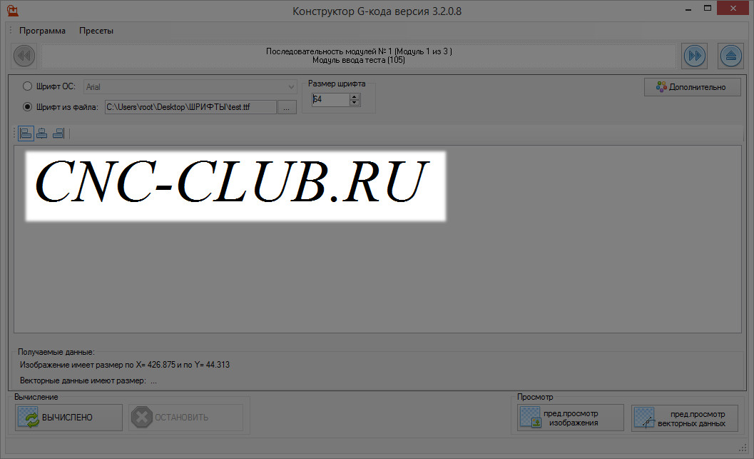

Вот в моей программе:
2018-01-24_090305.jpg (2100 просмотров) <a class='original' href='./download/file.php?id=130207&sid=1df262312195c5eb4100a8a9d55e11ee&mode=view' target=_blank>Загрузить оригинал (326.09 КБ)</a>
И вот для уточнения открыл внешний файл шрифта:
2018-01-24_090331.jpg (2100 просмотров) <a class='original' href='./download/file.php?id=130208&sid=1df262312195c5eb4100a8a9d55e11ee&mode=view' target=_blank>Загрузить оригинал (521.43 КБ)</a>
Интересный глюк, получается......
Так-же есть ещё нюанс с внешним шрифтом, он имеет название такое-же как и встроенный шрифт, в связи с чем стандартный элемент ввода текста не может правильно применять шрифт для отображения, я для примера сменил название на "test" и в поле теперь нормально отображается:
2018-01-24_091213.jpg (2097 просмотров) <a class='original' href='./download/file.php?id=130209&sid=1df262312195c5eb4100a8a9d55e11ee&mode=view' target=_blank>Загрузить оригинал (97.51 КБ)</a>
Так-же прилагаю переименованный файл, попробуй использовать его:
test.zip
(134.14 КБ) 276 скачиваний
В данном случае я не просто сменил имя файла (оно не принципиально) а внутри сменил свойства.

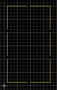

Решил поэкспериментировать с контуром пп с "перемычками для удержания детали". Создал в Sprint-Layout контур с разрывами
Снимок.JPG (2091 просмотр) <a class='original' href='./download/file.php?id=130211&sid=1df262312195c5eb4100a8a9d55e11ee&mode=view' target=_blank>Загрузить оригинал (28.33 КБ)</a>
, создал PLT.
Делаем presets мод 103,900 , генерим - все гуд.
Пытаемся генерить с отступом от траектории presets мод 103,300,900
Снимок1.JPG (2091 просмотр) <a class='original' href='./download/file.php?id=130212&sid=1df262312195c5eb4100a8a9d55e11ee&mode=view' target=_blank>Загрузить оригинал (38.09 КБ)</a>
- Все грустно.
Файл
Сonstructor Gkode.rar
(592 байт) 258 скачиваний
