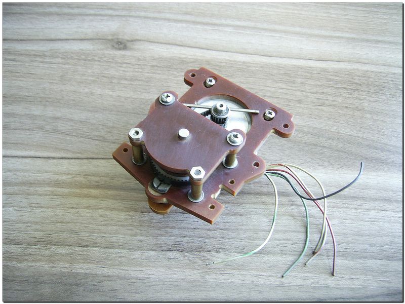

зазырьте что начал собирать:
редуктор2.jpg (3686 просмотров) <a class='original' href='./download/file.php?id=129855&mode=view' target=_blank>Загрузить оригинал (97.49 КБ)</a>
редуктор3.jpg (3686 просмотров) <a class='original' href='./download/file.php?id=129856&mode=view' target=_blank>Загрузить оригинал (101.11 КБ)</a>
редуктор4.jpg (3686 просмотров) <a class='original' href='./download/file.php?id=129857&mode=view' target=_blank>Загрузить оригинал (99.24 КБ)</a>
редуктор5.jpg (3686 просмотров) <a class='original' href='./download/file.php?id=129858&mode=view' target=_blank>Загрузить оригинал (85.65 КБ)</a>
редуктор 1.jpg (3686 просмотров) <a class='original' href='./download/file.php?id=129859&mode=view' target=_blank>Загрузить оригинал (103.84 КБ)</a>
редуктор.jpg (3686 просмотров) <a class='original' href='./download/file.php?id=129860&mode=view' target=_blank>Загрузить оригинал (105.97 КБ)</a>

И что это будет? Поворотный нож?
ArrSoft
Сообщения: 424
Репутация: 235
Сообщение ArrSoft »
Zion писал(а):И что это будет? Поворотный нож?
нет
svm
Сообщения: 360
Зарегистрирован: 23 ноя 2017, 12:56
Репутация: 75
Настоящее имя: Владимир Сергеев
Откуда: Бузулук
Сообщение svm »
Смахивает на экструдер, но слишком уж замудренный.
ArrSoft
Сообщения: 424
Репутация: 235
Сообщение ArrSoft »
svm писал(а):Смахивает на экструдер, но слишком уж замудренный.
в точку :D
