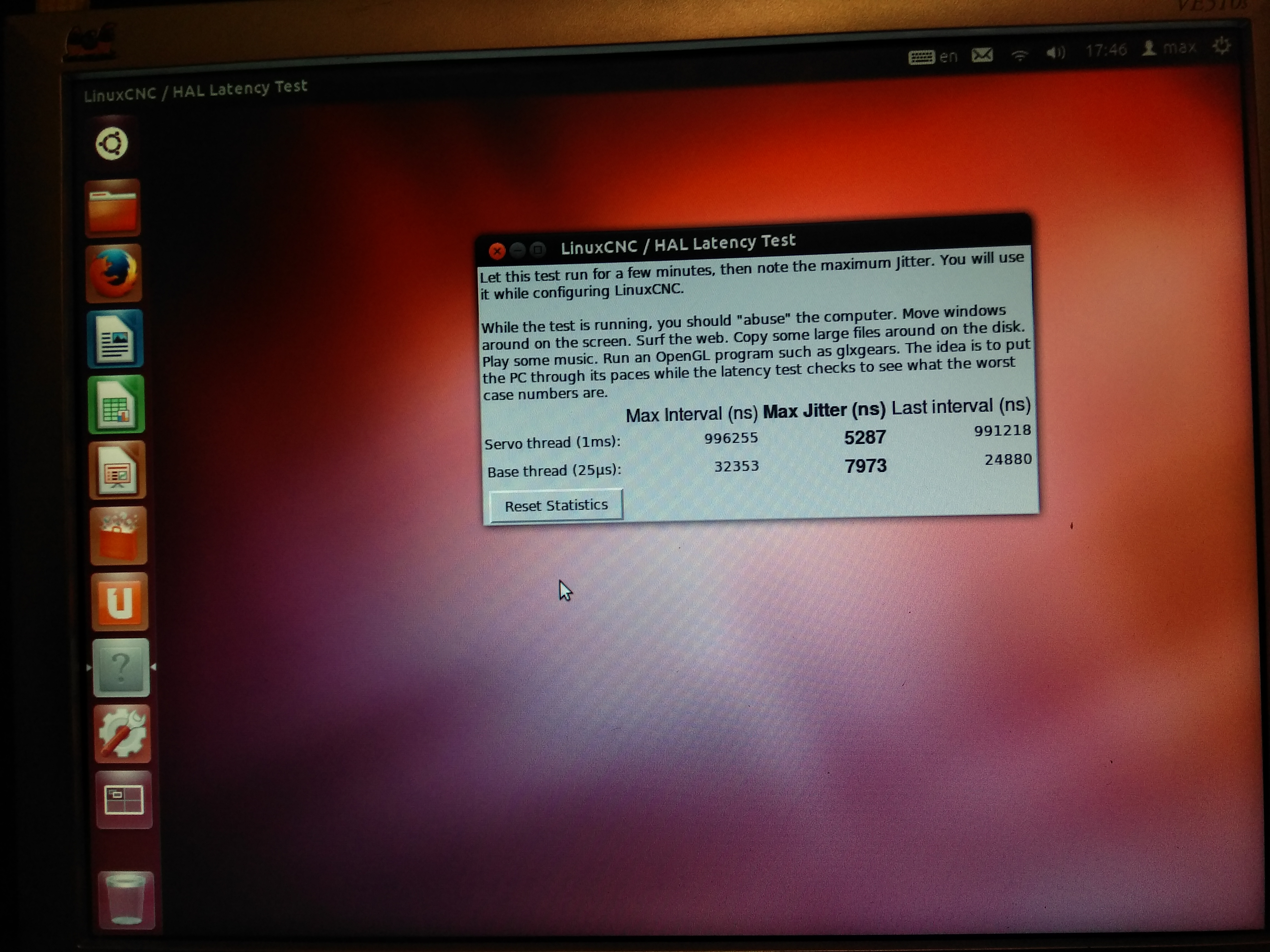

Приехала материнка с процессором i3-530, продавец укомплектовал оперативкой на 4Гб. Жёсткий диск и БП с обычного стационара. Куллер пока приколхозил на канцелярских резинках, так как не подходит.
IMG_20180117_184227.jpg (4259 просмотров) <a class='original' href='./download/file.php?id=129633&mode=view' target=_blank>Загрузить оригинал (5.17 МБ)</a>
IMG_20180117_185947.jpg (4259 просмотров) <a class='original' href='./download/file.php?id=129632&mode=view' target=_blank>Загрузить оригинал (4.44 МБ)</a>
Показания без нагрузки:
IMG_20180117_185954.jpg (4259 просмотров) <a class='original' href='./download/file.php?id=129631&mode=view' target=_blank>Загрузить оригинал (2.24 МБ)</a>
Во время обновлений:
IMG_20180117_190314.jpg (4259 просмотров) <a class='original' href='./download/file.php?id=129630&mode=view' target=_blank>Загрузить оригинал (3.36 МБ)</a>

Isolcpus включен?

PKM писал(а):Isolcpus включен?
Гипертрейдинг не отключен, isolcpus не прописывал.

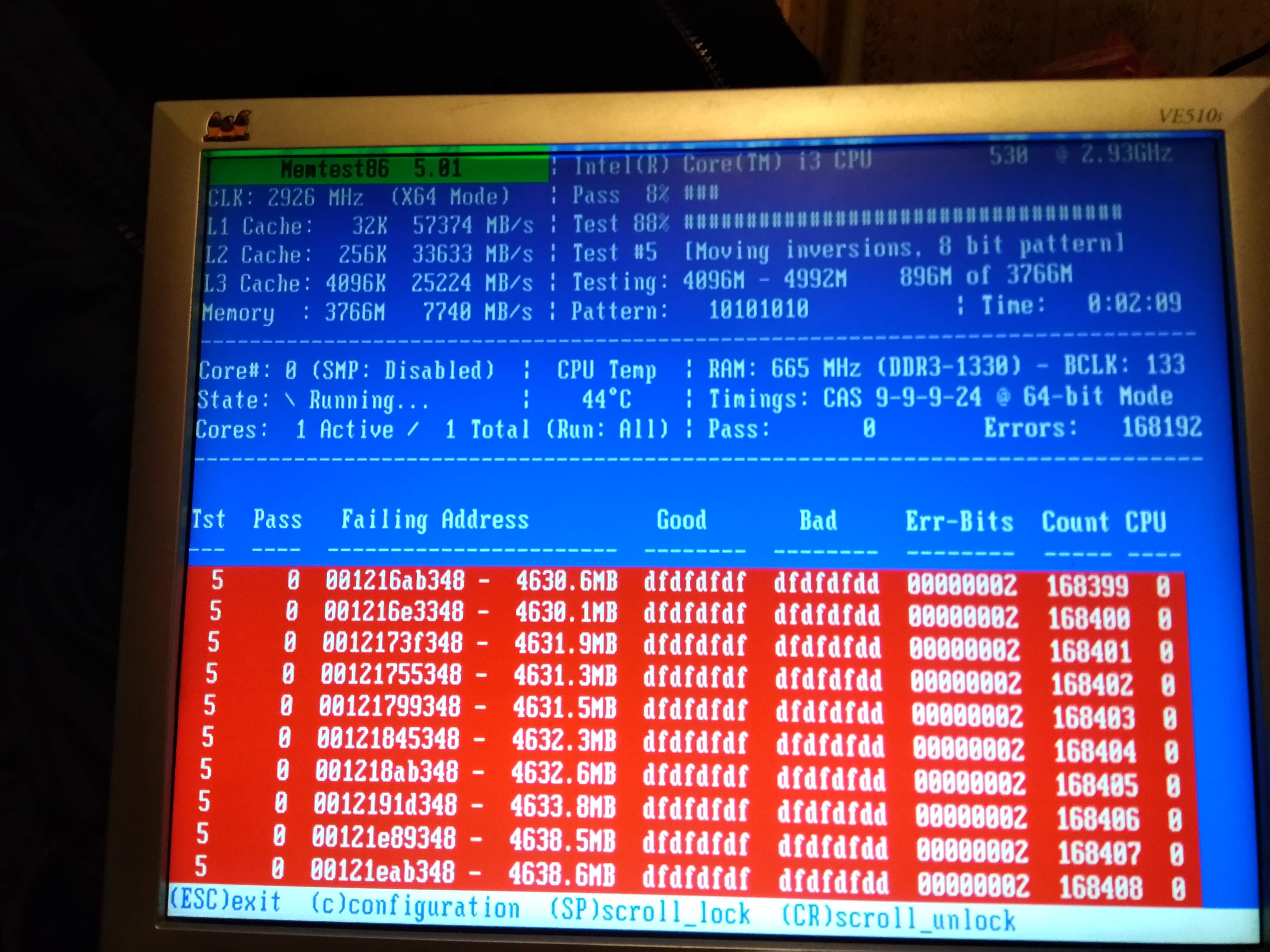

Иногда проскакивали глюки, пропадала сетевая карта, подскакивали задержки. А потом потестили оперативку...

НТ надо отключать
память менять :)

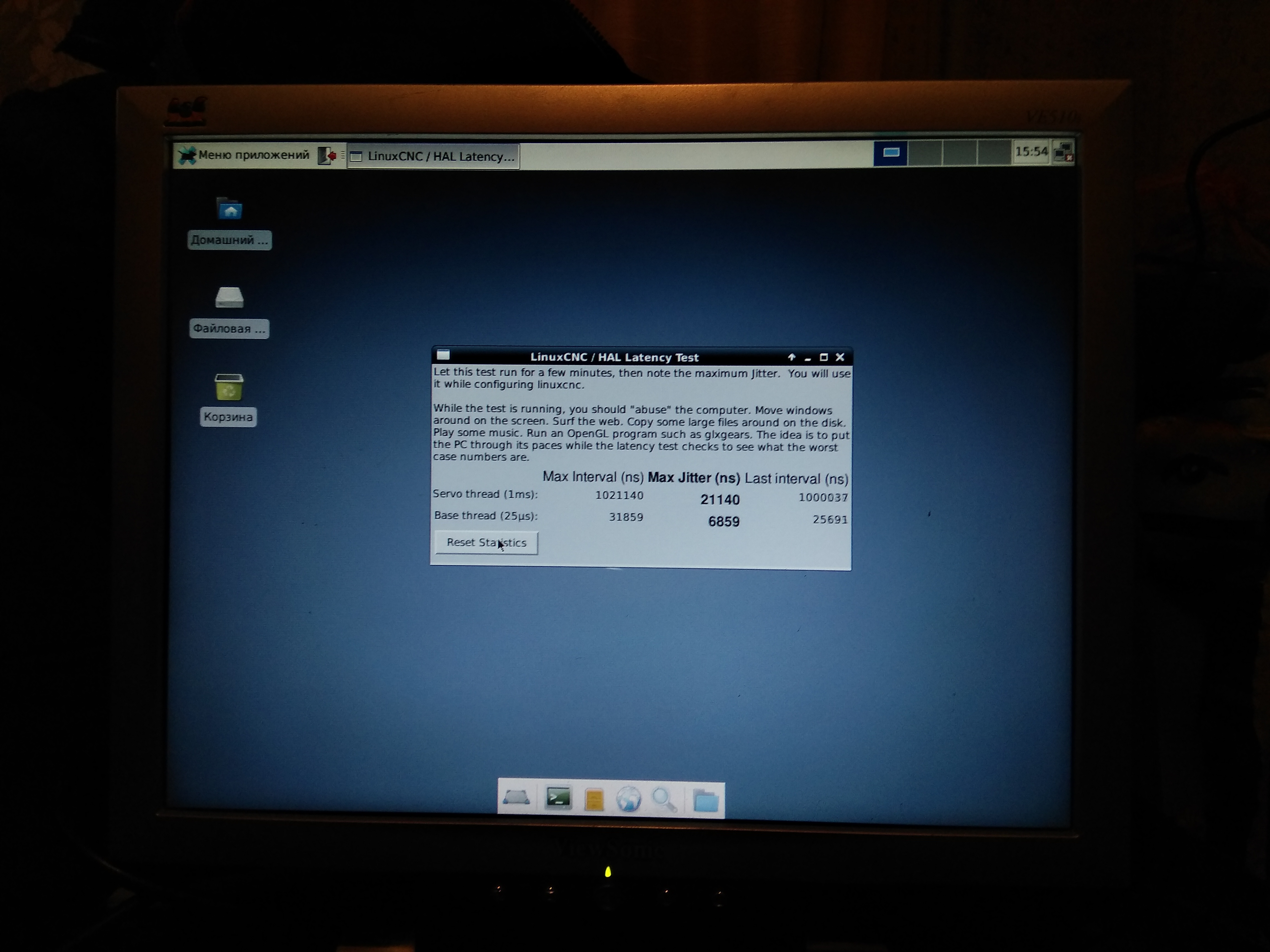

Заменил оперативку на рабочую 2Гб. Установили убунту 12.04. Тест с нагрузкой и без. Но, к сожалению mesa 7i92 не захотела коннектиться. Установили дебиан и обновили линуксснс до 2.8 - месу видит, но в старых конфигах сразу кучу ошибок выдает. Виртуально станок не двигается, на любых скоростях перемещения выдает joint x following error.
