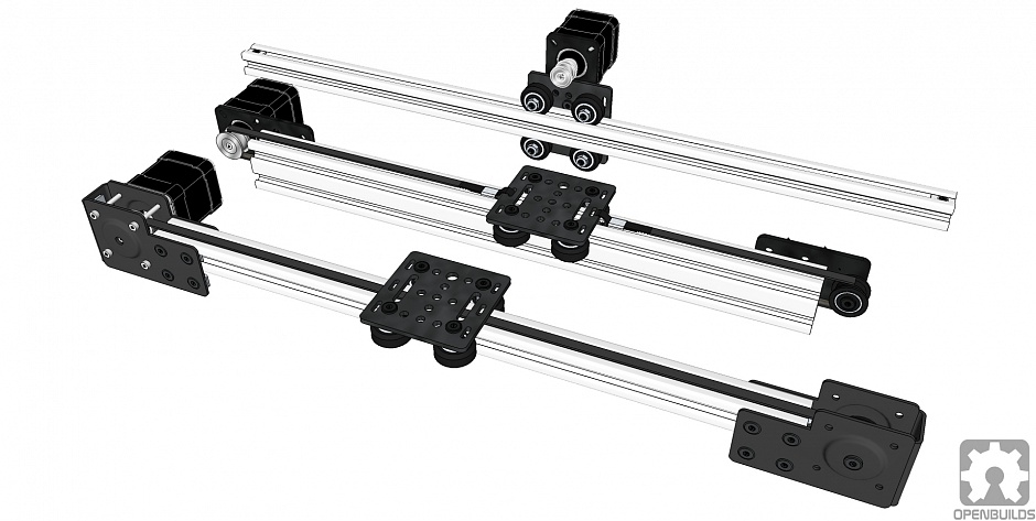

Не могли бы Вы мне подсказать еще по этому ролику, что за система перемещения
https://www.youtube.com/watch?v=cRR_TNiWloI
На концах профиля там крепятся ролики зубчатые? Между ними видимо натянут ремень, а каретка ходит по профилю, все верно?
Может еще подскажете, как называется приспособление, на которое этот зубчатый ролик цепляется?
Просто мне требуется следующая штука. 10 метров рельс на полу и такой же параллельно на высоте 3 метра, с закольцованным ремнем, на рельсе каретка. все это дело должно выдерживать до 100 кг. Можете что-то посоветовать?! Я конечно понимаю что на ошибках нужно учиться, но деньги на ветер выкинуть не хочется тоже. Буду очень признателен, готов заплатить за консультацию!
Может еще подскажете, как называется приспособление, на которое этот зубчатый ролик цепляется? (4060 просмотров) <a class='original' href='./download/file.php?id=129538&mode=view' target=_blank>Загрузить оригинал (116.22 КБ)</a>

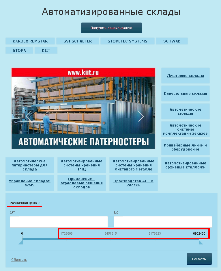

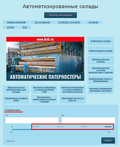

Сообщения: 3310
Re: Помощь в определении линейной направляющей и каретки к н
Egor19 писал(а):...
Просто мне требуется следующая штука. 10 метров рельс на полу и такой же параллельно на высоте 3 метра, с закольцованным ремнем, на рельсе каретка. все это дело должно выдерживать до 100 кг. Можете что-то посоветовать?! Я конечно понимаю что на ошибках нужно учиться, но деньги на ветер выкинуть не хочется тоже. ...
Это уже будет не раскладчик лекарств весом 50гр с тонюсеньким профилем, а что-то похожее на робот автоматизированного склада автозапчастей у крупнейших автодиллеров с солидными рамами и рельсами. Там ролики и ремешки не подойдут полагаю, без винтов или зубчатых реек никак. Даже боюсь предположить сколько нулей будет в стоимости всего вашего агрегата. Гляньте в ссылке ценник на что-то подобно готовое.
P.S. имея опыт в постройке ЧПУ станка, я даже бы и не пытался осилить такой мега проект, если что... :thinking: , а еще нужен софт спецефический...
А тем, что у вас на картинке, вы сможете только тягать головку 3D принтера весом в 200гр...
aaa.png (4035 просмотров) <a class='original' href='./download/file.php?id=129543&mode=view' target=_blank>Загрузить оригинал (214.74 КБ)</a>
