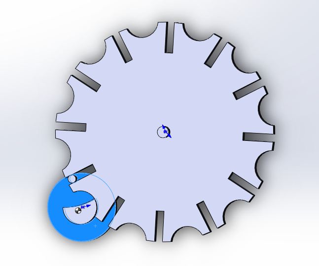

Нарисовал мне товарищ мальтийский механизм
Делаем на 12 патронов
Не много будет дольше по времени на полный оборот, но
зато плавнее ход.
Сам захват патрона в очередной раз перерисовали, сегодня попробую пильнуть
Думаю на чем лучше делать большую шестерню мальтийца
Либо на роутере, либо на токарном и ручном фрезере
Наверное сперва пильну на роутере из 2 мм текстолита и проверю геометрию

nik1 писал(а):Нарисовал мне товарищ мальтийский механизм
Взглянуть можно?
Взглянуть конечно можно, тока это пока модель .
Типа не весь механизм, а тока две ..шестерни..
Остальную часть надо дорисовывать.
Насчет изготовления, на токарном сделать просто круг , а потом зажать в делительную бошку и на ручном фрезере сделать пазы
Мне кажется это будет точнее, чем выпилит роутер. На нём есть диагональность.

А как ее рассчитывали?

Я сам не силён в расчётах, вот он писал как считал
размер креста = А*cos 15, размер кривошипа = A*sin 15
это для 12 позиций
Не дописал --А-- это расстояние между центрами шестерён
А срез центрального круга как? (который фиксирует шестерню)
Могу спросить, я как бы не силён в математике.
Товарищ брал вдохновение по этой ссыле

Nick, вот по твоему вопросу
...срез круга должен быть 150 градусов
диаметр среза просто подобрал, чтобы не упиралось
150 градусов - это для 12 штук
диаметр фиксирующий тоже подобрал исходя из толщины носиков...
